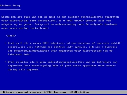

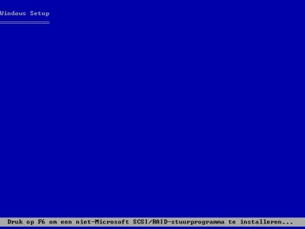

Als het om een Raid-schijf gaat, wel natuurlijk even op F6 drukken tijdens het booten van je Windows CD om de raid-controller te laden
dat heb ik geprobeerd.. maar dan zegt ie dat er geen software op de diskette staat die nutig zou kunnen wezen

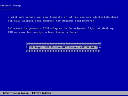

Je master boot record is beschadigd. Op het moment dat je die weer in orde is zullen de schijven ook weer zichtbaar worden.
- Heb je tijdens het opstarten van je cd wel je raid drivers geladen via F6.
- Weet je zeker dat het een reguliere XP is en niet de mce (of een slipstream) versie (die ziet het allemaal niet zo goed).

ja ik heb geprobeerd een diskette te laden. ik heb bij dell de raid controller software gedownload en via F6 geprobeerd te laden. maar hij zegt dan dat er geen software op staat waar ie wat mee kan.
maar het systeem wijkt af van het "normale" Dell Dimension 8400. want die wordt niet geleverd met 2 sata schijven in raid

Driverfloppy erin houden.
F6 gelijk na het zwarte "hardware wordt gecontroleerd...." indrukken, gedurende een seconde of 5.
Afbeeldingslocatie: http://tweakers.net/ext/f/62ab8545034ea8cbdbb84779f1831837/full.jpg
Daarna bij dit scherm op E drukken
Afbeeldingslocatie: http://tweakers.net/ext/f/63200cdafbf6e28411015e1f14970016/full.jpg
Dan moet je ook iets als dit zien:
Afbeeldingslocatie: http://tweakers.net/ext/f/b52eec8b3272883fce6f7cfbcca7d96d/full.jpg
Afbeeldingslocatie: http://tweakers.net/ext/f/87f4a53dc8886a3c097a03e5d26adbe3/full.jpg
