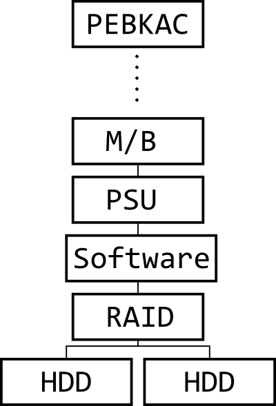

Het probleem bij kleine arrays is dat je geen probleem aan het oplossen bent, maar alleen maar meer geld aan het uitgeven bent en stroom verbruikt. Het idee van RAID is dat point failure niet leidt tot system failure. Maar RAID doet dit niet, het enige dat RAID doet is het allerduurste component van je computer, de HDD, beschermen tegen point failure door hem dubbel uit te voeren. Laten we het eens in een failure diagram vatten:
Je hele computer is een serie-failure model. Alles in je systeem, van gebruikersfout tot elke andere onafhankelijke hardwarefout zorgt voor system failure, en een hoop daarvan zijn catastrofale system failures (data niet terug te krijgen). Het énige wat je dubbel uitvoert zijn de HDDs, en daarbij voeg je nog een extra series hazard toe in de vorm van de RAID-controller.
Bovendien, zelfs dit plaatje is niet correct: het google-onderzoek heeft aangetoond dat HDD failure geen onafhankelijke event is. Als één schijf in de array faalt is de kans dat een volgende schijf binnen een uur faalt meer dan 10%.
Dus vanuit een failure-theorie-perspectief is een kleine RAID array niet echt iets dat wiskundig hout snijdt. Het voornaamste effect ervan is dat je veel meer geld moet uitgeven aan storage zonder er significant op vooruit te gaan in redundantie. Je enige overduidelijke voordeel is continuiteit: je computer blijft werken als één schijf faalt.
Dit plaatje wordt anders naarmate je meer schijven gebruikt, omdat dan een véél groter aandeel van je hazard disk failure wordt, en je dus veel meer winst kunt boeken door je schijven redundant uit te voeren.

PEBKAC reken ik niet mee, daar moet je op andere manieren over nadenken (robuust OS, backups, niet kloten op productie systemen, etc.)
Je zegt van beiden dat het risico hoger is... Waar baseer je dat op? Ben je zelf zo'n pruts0r dat je zo vaak je pc sloopt softwarematig? (*knipoog* natuurlijk...)
Ik sloop mijn systeem bijna nooit door een menselijke fout... Ik ben 1 keer met mijn bureaustoel over een CPU heen gereden, ja dat is inderdaad een PEBKAC failure, maar daar kan je niet op anticiperen...
Bovendien draai ik ZFS, wat onafhankelijk van de controller draait, dus dat is niet helemaal vergelijkbaar
[ Voor 10% gewijzigd door FireDrunk op 17-10-2012 13:55 ]
Even niets...
Yes, but we do not speak of the incidentFireDrunk schreef op woensdag 17 oktober 2012 @ 13:53:
Human fuckups zijn nou eenmaal altijd het grootste probleem, omdat je de rest weg kunt berekenen. De enige onberekenbare factor is de mens. Mensen zijn veruit het minst betrouwbare systeem van een computer. We weten allemaal dat het een virtuele doodzonde is om mensen niet-geautomatiseerde backups te laten maken.
Waar ik met deze hele discussie op wil aansturen is dat er dit langdurige en hardnekkige misverstand is dat RAID-1 een onverminderde verbetering is van je dataveiligheid. En zelfs mensen die inmiddels hebben begrepen dat RAID =/= backup, denken nog steeds vaak dat het implementeren van een RAID1 toch een klein beetje veiliger is dan niet RAID. Dit wringt gewoon heel erg met wat ik op L&R heb geleerd over wel de meest conservatieve, laten-we-het-10-keer-uitrekenen-voordat-we-eindelijk-wat-doen luchtvaartindustrie. Als je een probleem hebt moet je dit [u]orthogonaal/u], met minimale kosten en bewijsbaar oplossen.
Orthogonaal betekent: Het probleem op een manier oplossen die het hele probleem volledig oplost, niet een deel van het probleem. Minimale kosten betekent zowel investering als operationeel. Bewijsbaar betekent dat je het a priori moet kunnen berekenen, en after the fact kunt bewijzen.
Het problem statement is vaak al gewoon verkeerd. Mensen willen hun data beveiligen, dus gaan ze alleen de datadrager redundant uitvoeren, terwijl de rest van het systeem een net zo grote bedreiging is voor hun data-integriteit. Zoals je zelf zegt: PEBKAC is een significant probleem, dus is een geweldige orthogonale oplossing simpelweg het verwijderen van de menselijke factor (niet knoeien met productiesystemen). Een belangrijk deel van data-integriteit is het kunnen signaleren van kapotte data, dus is ZFS een geniaal systeem, net als het gebruik van ECC geheugen of cryptografische hashes over je data. Etc. etc. ik heb geen tijd meer, tot vanavond
