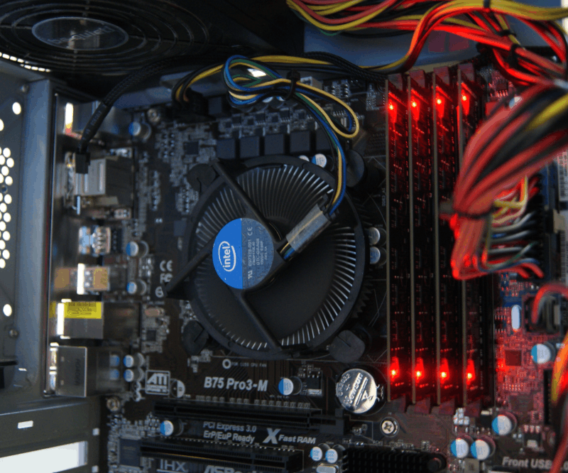

Even de resultaten van mijn NAS upgrade meedelen veer de geïnteresseerde lezer.
Ik heb het moederbord, cpu en geheugen vervangen en nu is dit de setup:
#ProductPrijsSubtotaal
1Intel Celeron G530 Boxed€ 37,95€ 37,95
6Samsung EcoGreen F2 EG HD154UI, 1.5TB€ 91,60€ 549,60
1Hitachi Travelstar Z7K320, 320GB SATA-300, 16MB, 7200rpm€ 50,45€ 50,45
1GeIL Black Dragon GB316GB1333C9QC€ 89,10€ 89,10
1be quiet! Pure Power L7 300W€ 33,45€ 33,45
1Asrock B75 Pro3-M€ 62,10€ 62,10
Bekijk collectie
Importeer producten
Totaal€ 822,65
Afbeeldingslocatie: http://tweakers.net/ext/f/pt2pyhqQQ8EgwEfXtxpedgPT/full.png
Ik heb de voltage offsett in het bios op -100mV staan voor de cpu en -50mV voor de chipset. Het geheugen heb ik op 1.4V ipv de standaard 1.5V lopen. Het systeem heeft ZFSGuru dus FreeBSD als besturingssysteem en de powerd is actief.

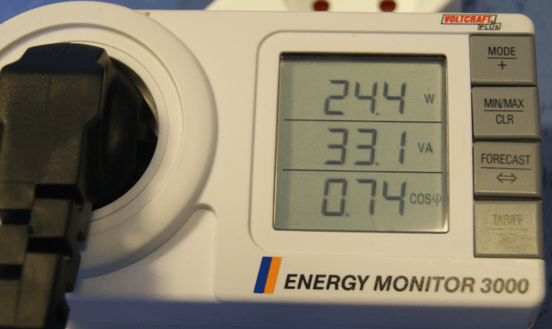

RESULTATEN
Met pico-psu 150W + LC power 60W adapter
Idle (twee casefans, één notebook hdd) 19.5W
Met Be quiet 300W L7
Idle (twee casefans, één notebook hdd) 24.4W
Idle (twee casefans, één notebook hdd, 6*1.5TB) 53 54.3W
Idle (twee casefans, één notebook hdd, 6*1.5TB spindown) 33.3W
Alles is gemeten met een energy monitor 3000
Afbeeldingslocatie: http://tweakers.net/ext/f/jrey6Gwm4P3Me9vjA9qbMAwT/full.png
Al bij al een aardige verbetering tov het vorige p45 moederbord en e6600 met passief videokaartje. Die verbruikte 93W zonder spindown.

Nice! Dat zou een waarde zijn waarvoor ik het zou doen. Ik zoek 25W met ZFSguru, maar bij mij zit dat er vooralsnog niet in.
De CSL/OT kroeg !
  • wian
@wouter.s; bedankt voor het posten van het stroomverbruik, zijn mooie waarden. Welke processor zit erin en welk OS gebruik je?
  • Dadona
  • Laatst online: 31-10 21:55
Dadona
OS is FreeBSD
De CSL/OT kroeg !
  • wian
Thanks, zat wat in m'n oog. Nu alleen de CPU nog :)
Afgaande op de cooler lijkt het een G640 oid.

Wouter.S schreef op zaterdag 11 augustus 2012 @ 15:31:
RESULTATEN
Je kan nog meer tweaks doen zoals bv de serial en parallel poort,USB3 en audio uitschakelen.
Verder kun je nog de Vtt,PCH en PLL verlagen.
audiojunk schreef op donderdag 02 augustus 2012 @ 16:55:
Ik heb de Asrock B75 Pro3-M weer in m'n Antec 300.2 gezet en aangesloten op de Be Quiet 350W Efficient Power F1 en kom nu op 19W idle en 48W stressed(Seasonic 330W was 20W idle en 55W stressed).
Dit is met 2x4GB geheugen,OnyX SSD,Zalman koeler,muis(bedraad) en een draadloos toetsenbord.
Tweaks in het bios zijn o.a Vcore -0,2V,GPU -0,1V,Ram 1,405V,Vtt 0,917V,PCH 0,845V,PLL 1,586V, VCCSA 0,925V,USB3 en serial-parallel port disabeld.
Met een Vcore van -0,25 boot het systeem niet meer.
Metallicgear Neo micro,AMD Ryzen 7 5700G,ASUS ROG Strix B550-I Gaming, Crucial DDR4 2x8GB,PC3600, Samsung 980Pro 1 TB ,2x Seagate ST4000LM024 SATA 4TB 2.5 ,be quiet Efficient F1 350W, be quiet! Dark Rock 4

Ik heb nog één component in mijn systeem gewijzigd en ben daarmee van 23.4W naar 22.1W gegaan.
Het enige dat ik gewijzigd heb is de PSU. Er zat een Be Quiet F1 350W Gold in, en er zit nu een E9 400W Gold voeding in die het bij lage load dus net wat beter doet...
Tov de L7 300W is het verschil daarmee opgelopen naar net ff boven de 4W. Dus dan weten diegene die de L7 gebruiken dat er nog 4W met deze belastingen vanaf kan...
Ik zie net alleen dat deze dieper is (16cm vs 14cm), en dat in de Q25 kast max. 17cm ruimte is.
Het zou zo maar kunnen zijn dat ik daardoor op de F1 was uitgekomen, en de 400W daardoor helemaal niet bekeken heb... Hmmmmmm... Gaat lekker zo |:(
Betekent wel dat deze 400W Gold een aanrader is voor zuinige systemen...Kost wel zo'n €15 meer dan de F1, dus je zult het er in 3-5jr, afhankelijk van de load (bij hogere load is het verschil 2-5W) niet echt uithalen met de huidige stroomprijzen.
Ik ga dus wel, zo lijkt het, met een andere bootschijf (Velociraptor, -4.5W) en nog 2 dataschijven in idle (+1,8W) met die 400Watter idle onder de 20W uitkomen, 'ver' onder mijn streven van 25W _/-\o_
