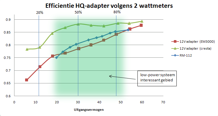

Die efficiëntie wordt meestal enkel op 50% belasting gemeten (typisch het hoogste efficiëntiepunt). Van interesse voor low-power systemen is de efficiëntie bij ongeveer 10-20% belasting van (80W+) adapters.
Waar voor 80 Plus certified ATX-voedingen een standaard meetmethode is, kunnen adapterfabrikanten gewoon sjoemelen met de cijfers zodat het zo knap mogelijk uitkomt. Wees daarop bedacht.

De Cresta is onnavolgbaar. Hoe kan de efficiëntie van een voeding zo zwabberen, over zo'n klein bereik, aannemende dat de Cresta het bij het juiste eind heeft, terwijl de EM3000 een logischer verhaal laat zien.
Afbeeldingslocatie: http://tweakers.net/ext/f/iaYbI8kS6wahRcKG7NpoZt5J/full.png(Bron: Over kunst, cultuur en techniek: De grenzen van mITX opzoeken - deel 2)
Ik weet het, het is geen sluitend bewijs, maar het was wel heel opmerkelijk wat wij toen zagen (en daarvoor erg frustrerend toen mux waarden neer wist te zetten met toen nog standaard hardware waar ik niet bij kon komen).
[ Voor 14% gewijzigd door Dadona op 03-05-2011 22:56 ]
[afbeelding](Bron: Over kunst, cultuur en techniek: De grenzen van mITX opzoeken - deel 2)
Ik vind een afwijking van iets meer dan 10% ten opzichte van het referentiemodel EM3000 bij 10 Watt uitgangsvermogen geen schokkende resultaten voor een 10 euro meter. Dat zou betekenen dat als ik mijn systeem idle rond de 10 Watt meet, er een fout van rond de 1 Watt in de meting zit. Dat maakt in de stroomrekening vrijwel niets uit en is geen reden om een andere meter te kopen. Of mis ik nu iets en zijn er aanwijzingen dat de Cresta onder een bepaald uitgangsvermogen compleet random resultaten geeft?

Het probleem is niet de absolute afwijking, het is het feit dat het ding heen en weer zwabbert bij nauwelijks verschillende metingen. 10W op dinsdag om 8 uur is iets heel anders dan 10W op vrijdag tijdens het avondeten, zeg maar. En zo'n afwijking is onkalibreerbaar.
Een desktop i3-computer die ik had gebouwd voor een klant gaf op de cresta 18W aan, en op mijn andere meters 27W. Dat soort fouten kunnen erin zitten.
Kijk, als het nou een constante afwijking was of als er een relatie zou zitten tussen het soort apparaat en de afwijking van de meting, dan konden we er nog wat mee. Maar dit soort meters is gewoon onbruikbaar voor het meten van lage vermogens met een slechte power factor.

Ik vind het niet erg als er een afwijking is, zolang die maar constant is.

mux schreef op woensdag 04 mei 2011 @ 11:06:
... Maar dit soort meters is gewoon onbruikbaar voor het meten van lage vermogens met een slechte power factor.
Uit de bovenstaande grafiek blijkt dat de Cresta vanaf 60 Watt uitgangsvermogen 'nauwkeurig' is. Ik heb het op de volgende manier nog eens nagemeten. Mijn Dell 27 inch scherm verbruikt 86 Watt. Scherm + Macbook Air verbruiken samen 92 tot 96 Watt. Dus precies weer die 6 tot 10 Watt die ik al eerder gemeten heb voor het systeem alleen.
