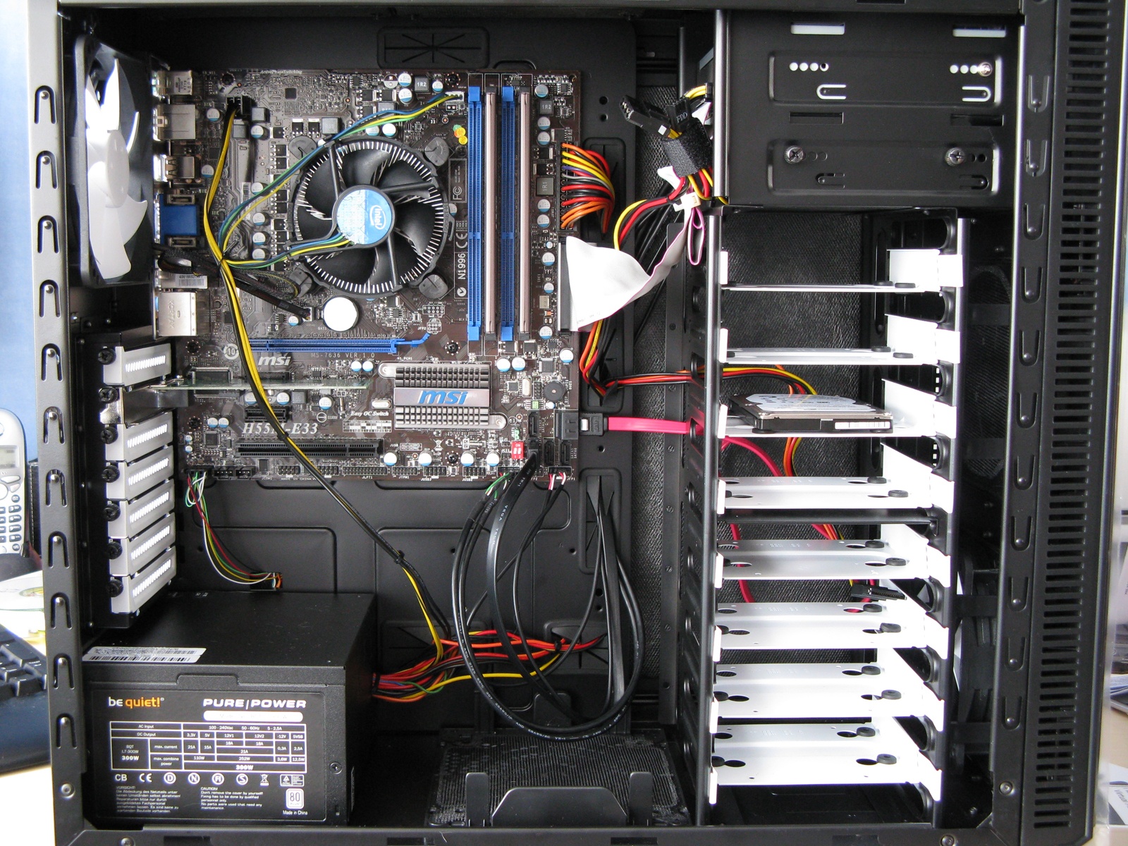

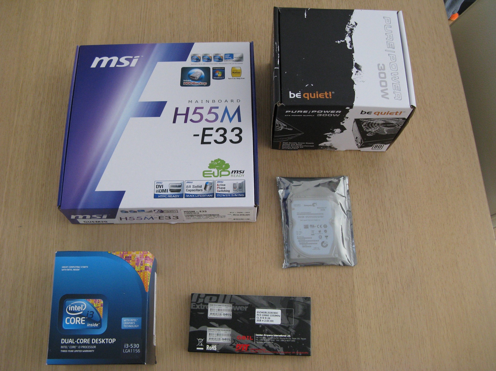

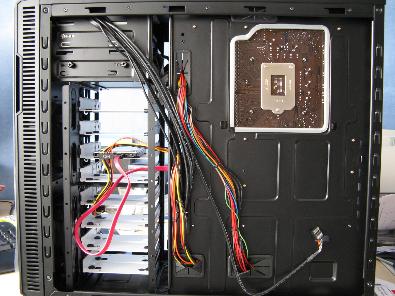

iNSaNe-oNe schreef op zondag 22 augustus 2010 @ 23:46:
Zo, ook mijn nieuwe server (specs in deze post) zit in elkaar, allereerst wat spielerei ermee gedaan en er Windows 7 Professional 64-bit erop geïnstalleerd. Ik heb alle niet-gebruikte zaken gedisabled in de BIOS, waaronder de IDE-controller, HD-audio, I/O poorten etc. De optie om de interne GPU te disablen heb ik (nog?) niet gevonden, terugklokken van die GPU heb ik ook nog niet gedaan.
Onder dat OS zijn de resultaten:
Default BIOS instellingen (WEL Intel EIST en C1E aan) maar geen mods/progs onder windows:
29-30W idle @ desktop
In BIOS-scherm zelf:
44W
Daarna begon mijn grote avontuur met VMware ESXi 4.1:
Na installatie en nog geen enkele VM te hebben draaien trok de bak idle 44W.
Daar schrok ik van. Gelukkig had ik een optie gevonden (Power Management options), alwaar de Enhanced Intel SpeedStep technology werd herkend. Vervolgens de policy in ESXi van 'High performance' naar 'Low Power' aangepast, en daar zag ik weer de vertrouwde waarde van ~30W terug komen.
Nu ik tot nu toe één Windows 2003 VM heb draaien (een gevirtualiseerde versie van mijn oude Pentium2-300MHz, alleen de memsize gepimpt van 384MB naar 1GB, en optimaal gebruik van de nieuwe processortechnologie, whoohoo! :P) is het idle-verbruik ca. 35-36W geworden. Ik ben tevreden, want mijn oude server trok ca. 62-70W gemiddeld en was een heel stuk luidruchtiger. Daarnaast kan ik in ieder geval nog een tijd vooruit, resources heb ik nog te over. Hopelijk houdt deze server het ook 12 jaar uit? O-)
Over de case: nu kun je weer in de werkkamer een speld horen vallen dankzij de investering in de Fractal Design Define R2-kast. In het begin was het even schrikken van de afmetingen (hij's niet klein!), m'n vriendin is in ieder geval over het geluid zeer tevreden. Mocht ik meer gaan hosten dan heb ik nog bays te over om extra disks te plaatsen. In de kast draaien nu 2 casefans op 50% vermogen. Ik ga binnenkort nog kijken wat er met de temperatuur in de kast gebeurt zodra ik die uit doe. 'k zie wel. Er zat trouwens een 3e casefan los in de doos van de kast extra bij, omdat Fractal Design een fout had gemaakt bij het plaatsen van de USB-kabel tussen het frontpaneel en de connector die op het moederbord gaat. Omdat je zelf een kabel moest vervangen (zat erbij), gaven ze die extra casefan als compensatie voor het ongemak, aldus het A4-tje wat in de doos zat. Netjes!
Foto's van dit moois, voor de geïnteresseerden (de IDE-kabel voor de DVD-drive hangt er op de foto's wel in maar inmiddels heb ik de power naar de DVD-drive verbroken):
Samenvatting:
Nieuwe Intel Core i3-530 machine met MSI H55M-E33, 4GB GeiL RAM, 500GB Seagate Momentus XT hybride harddisk, extra Intel Gigabit CT Desktop NIC en BeQuiet! 300W PSU in een Fractal Design Define R2-case.
Idle@W7 desktop: 29-30W. Idle met één VM@ESXi 4.1: 36W
[afbeelding][afbeelding][afbeelding]
