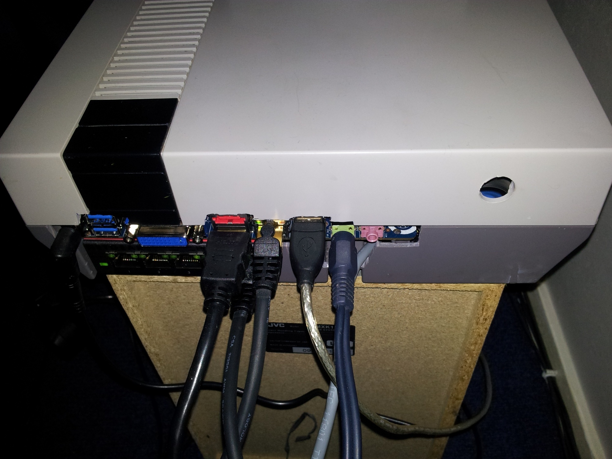

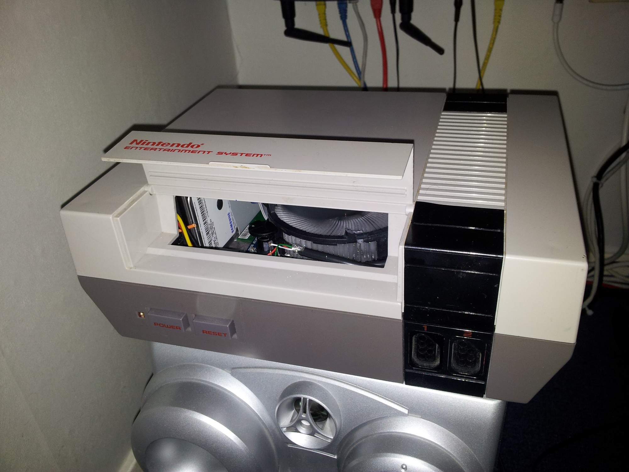

Yep, da's de UPS voor de NAS, router, modem en youless.
  • DavidZH
  • Registratie: Oktober 2008
  • Laatst online: 15:46
mux schreef op donderdag 17 januari 2013 @ 21:11:
Is dat een verhakte IP67 kast ofzo?
Volgens mij is het een originele NES. Nostalgie.
  • M2M
M2M
medicijnman
DavidZH schreef op donderdag 17 januari 2013 @ 21:31:
Jups. In een Nes behuizing ja. Tevens zit er nog een niet afgebeelde gigabit switch onder verstopt. Gevoed door de 12v van de molex te trekken, en twee nes controller --> usb converters. Helaas heb ik geen fatsoenlijke powermeter waardoor ik het verbruik niet kan meten... Maar aangezien er nauwelijks warmte uit het apparaat komt zetten zal dat wel meevallen.
Afbeeldingslocatie: http://tweakers.net/ext/f/nPPCww1eU1VPC85mpyrhGCYo/medium.jpg
Afbeeldingslocatie: http://tweakers.net/ext/f/ghndmmk8dDdsij7mhNeFFf25/medium.jpg
[ Voor 22% gewijzigd door M2M op 17-01-2013 22:24 ]
