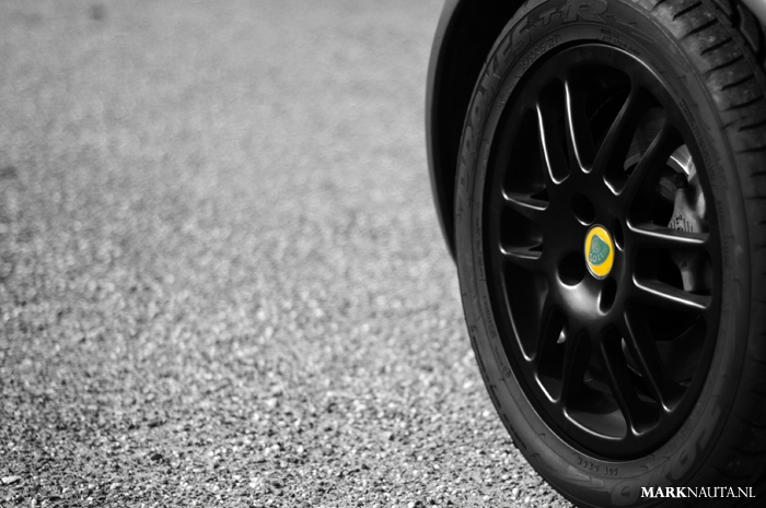

Die velgen vind ik wat somber; dat zwarte..... maar verder O+ een wagentje om verliefd op te worden O+
  • cryforhelp
  • Laatst online: 18-10 13:15
WFvN schreef op woensdag 06 juni 2007 @ 23:09:
Die zwarte zijn toch origineel? Of in ieder geval op een model Elise. Ik vind het eigenlijk wel gaaf, maar ik blijf fel tegenstander van zilvergrijze (e.d.) auto's, dat maakt het weer net wat minder.

Het 2e model is inderdaad af-fabriek met zwarte velgen geleverd.
Afbeeldingslocatie: http://www.used-lotus-cars.co.uk/1datawarehouse/autoexposure/images/19042_1.jpg

Vorige week woensdag een photoshoot gedaan bij en op het Circuit van Zandvoort:
http://www.marknauta.nl/lotuselise.php
Afbeeldingslocatie: http://www.marknauta.nl/photo/lotuselise/lotuselise-1.jpg
Afbeeldingslocatie: http://www.marknauta.nl/photo/lotuselise/lotuselise-2.jpg
Afbeeldingslocatie: http://www.marknauta.nl/photo/lotuselise/lotuselise-12.jpg
Afbeeldingslocatie: http://www.marknauta.nl/photo/lotuselise/lotuselise-6.jpg
Mark bedankt!
