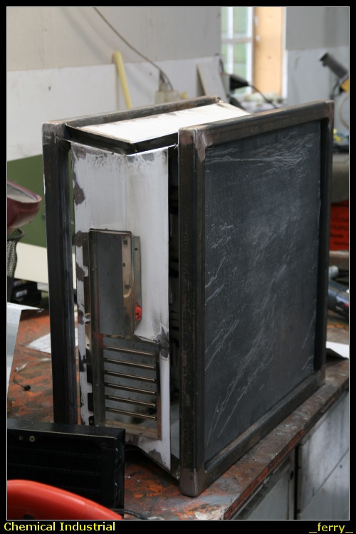

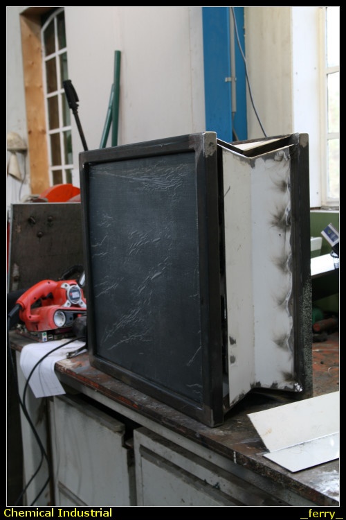

Inmiddels de hoeken gelast en daartussen de voor/achter/onder/boven kanten omgezet en vastgelast. In de kast staat een centurion frame ter indicatie van de grootte.
Ik heb niet veel foto's van het lassen/slijpen/zagen, omdat ik mijn camera liever weg hou van de hete spetters. En er is niet iemand die even een foto komt maken als ik bezig ben :P Maargoed, dat beeld je jezelf maar even in, het gaat er om wat er uiteindelijk uit komt ;)
Afbeeldingslocatie: http://tweakers.net/ext/f/cb2208ddaf4fb49a07ce06870861db0d/full.jpg
Afbeeldingslocatie: http://tweakers.net/ext/f/07fb97697d111e98562c3bac633be288/full.jpg
Een stapje verder, zoals je ziet met mesh zijpaneel (waar het folie nog op zit, vandaar de rare witte vegen.)

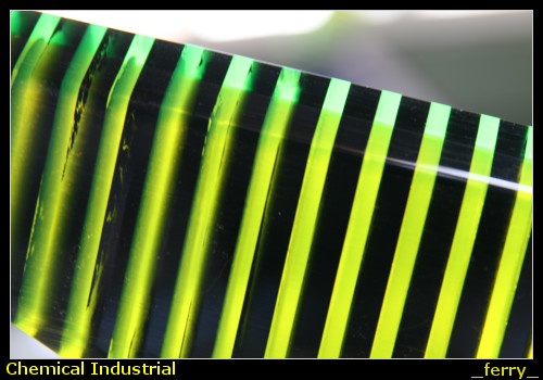

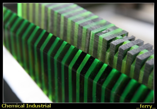

Grmbl... typ ik een hele update met text en uitleg, loopt FF vast tijdens het openen van 1 of andere website. Dan maar opnieuw, maar met iets minder text.
Afbeeldingslocatie: http://tweakers.net/ext/f/9722dae2dfaf4c82c44e9df5b1eb174d/full.jpg
Afbeeldingslocatie: http://tweakers.net/ext/f/d881e617edcba0cdab1f4b5fa1c923d7/full.jpg
Afbeeldingslocatie: http://tweakers.net/ext/f/a8936c60e5af5d5ddccb46f239629c21/full.jpg
Kijk, en daarvoor had ik al dat plexi nodig :P Ik heb nu 2 van deze dingen klaar, en die komen dus op de hoeken van de kast. In elk laagje komt een led, waarna ik met een PIC de lichteffecten wil aansturen.
Het kost wat moeite om het allemaal strak te lijmen, te schuren en te polijsten, maar het is dan ook wel het meest opvallende aan deze kast.

Nog maar een paar dagen tot de foto's ingezonden moeten worden voor de finale selectie.
Al ben ik nog lang niet zover, maargoed, hieronder een update waarin het werk tot op heden te zien is.
Ik heb nog wat foto's die eigenlijk nog tussen de vorige update pastte, maar ik was ze vergeten te uploaden.
Die eerst:

Nog een tip voor het tappen van zulk klein draad in 5mm plexi: Zorg dat het schroefje warm wordt door hem 1 slag vooruit te draaien en dan bijv. 2x van links naar rechts te bewegen. Zo ontstaat er veel wrijving, waardoor het schroefje warm wordt en zo door het plexi heen smelt. Als je eenmaal ver genoeg bent langzaam weer er uit draaien en je krijgt mooi getapt draad met een kleine kans op barsten. Als je het gaatje boort en de schroef er in 1x in draait gaat dat geheid mis.
Die plexiglazen "dingen" zijn wel heel stoer zeg! Ik zou ze zo op m'n kamer zetten als kunst! :D

Verwijderd schreef op zaterdag 07 april 2007 @ 18:24:
Leuke cassmod verder! erg orgineel! Volgens mij zijn er echt bar weinig mensen die van casemodden houden. Dat geovel krijg ik Of is dat fout?
Er zijn weinig mensen die écht casemodden. (casemodden is eigenlijk een sticker op je kast plakken al maar dat ff terzijde.) Meer dan een raampje en lichtjes enz. En lang niet iedereen zal het altijd laten zien. Echter de mensen die het wel doen verstaan hun vak vaak ook wel.

Ik vind het helemaal niet lelijk oid..
Wel vind ik het op verkeerde plaatsen zitten. Als iets normaal enkel wat krassen roest heeft, is dat meestal op de hoeken en de randen. Niet ergens in het midden van een hol object. Om dat display kan nog wel dan..
  • _ferry_
_ferry_
Moderator Tweaking
Nipple Tweaker
in een hol object kan wel, als er water in blijft staan. Maargoed, het is even afwachten. De keus met/zonder roest is persoonlijk, en zonder was hij ook leuk, maarja, dan voldoet hij weer niet aan het thema. Achja :)
Maargoed, zoals ik eerder zei en teamikke al meldde, het is nog niet klaar, dus heb geduld :P
  • TheZeroorez
Maar als dat water blijft staan is dat niet zoals de vlekken nu zitten ;)
Maargoed.. Ik heb geduld ;)

Eigenlijk moet je em proberen te bewerken met een zware staken ketting, om wat deuken en krassen er in te kijgen. Ook een optie is om em achter een auto te hangen en dan twee keer op en neer over een grind pad te rijden.
Ik vond em onbewerkt super mooi, maar nu met dit "roest" vind ik em maatig. Maar als je em wil afraggen doe et dan goed ;)

Ben ATM de led's (100x) in de hoeken aan het solderen, moet ook nog 1 hoek in elkaar lijmen, maar dat wil ik van het weekend doen.

En ze werken :D
Heb het filmpje net op youtube geknikkerd, dus het duurt nog even voordat hij online is, maar dit is alvast de URL:
http://www.youtube.com/watch?v=Gs_fZXTho5Q
Gewoon wat effecten er in gezet, maar de mogelijkheden zijn natuurlijk eindeloos :P

damn, dat is gaaf gedaan met die ledjes :9

Het is inderdaad strak casemod. Het is wel grappig dat je casemod eerst NETJES opbouwt en zonder beschadigingen maakt.
Maar dan kom je opeens in de fase waarbij je toch nog hier en daar gaat bekrassen, inslaan, roesten, etc. Een normale persoon zou hier zeggen: waarom maak je de prachtstuk weer kapot? :)
Ik begrijp dat je hiermee een industriele schade wil nabootsen, alsof het met grof geweld is rondgesleept en neergesmakt. Het is dan mobiele kast. Veelvuldig in contact met water. Een vast ingestalleerde apparaat heeft niet zo gauw schade.
De gebruik van mig lassen is makkelijk. Snel dingen op plaats vastlassen, en klaar. Hoef je niet geboor en geschroef meuk doen ;) Ik moet zelf nog 2dehandsje zoeken zodat ik ook zelf kan lassen.

Kom bij een doorsnee bedrijf (geen kantoor, maar bijv. een loonbedrijf) en je ziet niet anders dan beschadigingen :) Ik vind dat de kast het kan hebben, dus waarom niet :) Bij een normale computerkast zal het er uit zien alsof het gewoon lomp gebruik is, en dus eigenlijk bijgewerkt moet worden. Maar hierbij past het IMHO wel.
