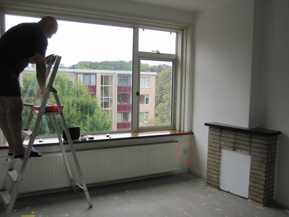

Oh, hier nog een paar oude foto's van de verbouwing, dan hebben jullie een idee.
Die eerste foto is waar de oude TV en radio aansluiting zit (je ziet hem zelfs nog) en m'n TV meubel staat daar dus dwars op, langs die open haard, dus lekker alle kabels erachter.
Afbeeldingslocatie: http://tweakers.net/ext/f/lOj1EyGr1S1u7DjulxL9GFcz/full.jpg
Nu zit die FTU dus helemaal aan de andere kant want blijkbaar was het voor hun makkelijker zo. Ze hebben blijkbaar zo alles in 1 keer door kunnen trekken. Aan de buitekant zit een gootje/kapje waar ze een gat in de muur hebben geboord. Dat was toen een "soort actie" dat je het gratis kon laten aanleggen want als je het later moest doen, kostte het geld. Ze hebben toen in 1 keer de hele wijk onder handen genomen.
Afbeeldingslocatie: http://tweakers.net/ext/f/SpuChCWawkBSFAZHZKsggI72/full.jpg
Zoals je ziet, moet ik dus een kabel door de kamer trekken. :'(
Andere optie is de meubels omdraaien maar dat heb ik in het begin al geprobeerd maar dat is geen gezicht en komt ook niet goed uit.

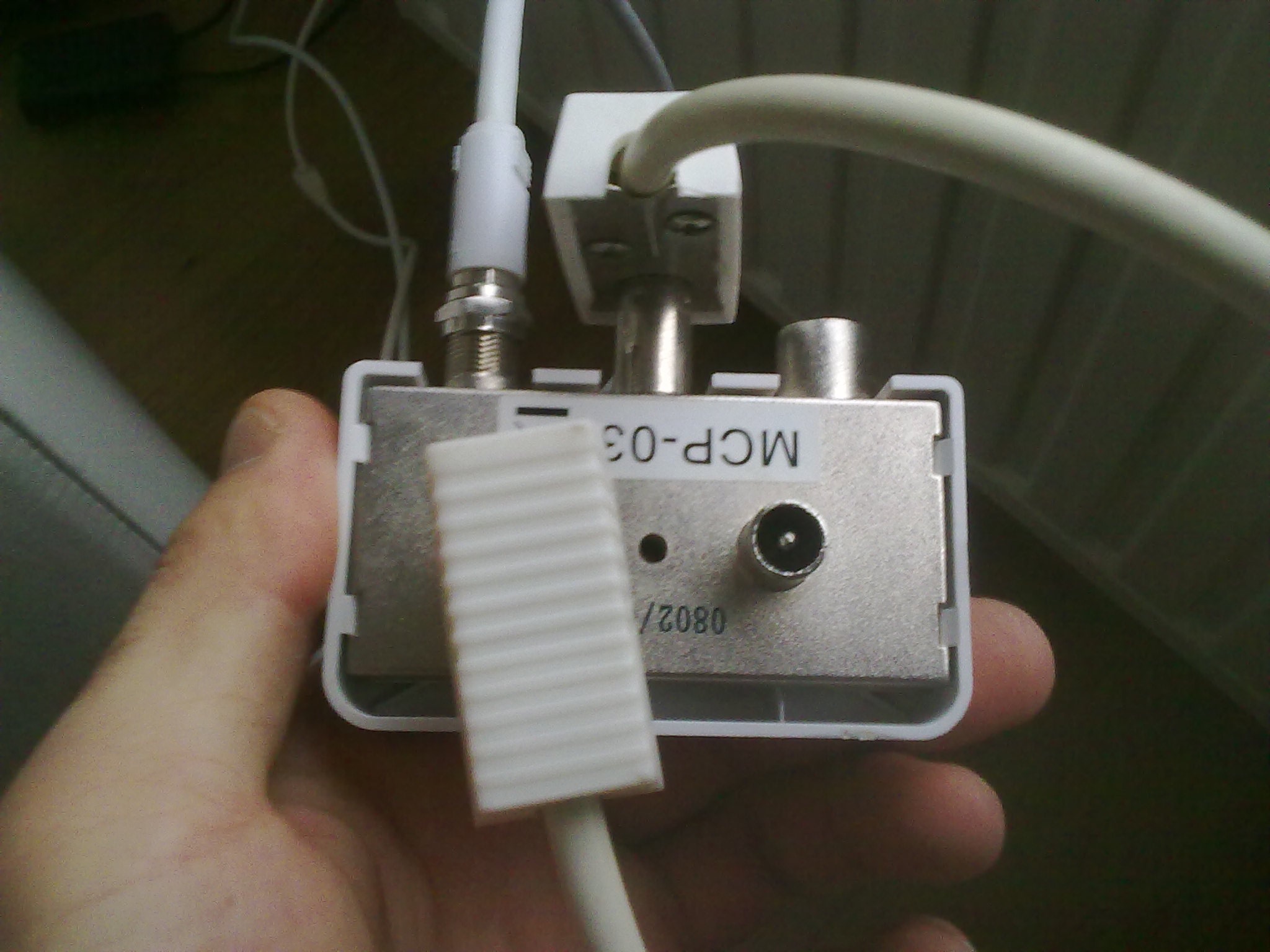

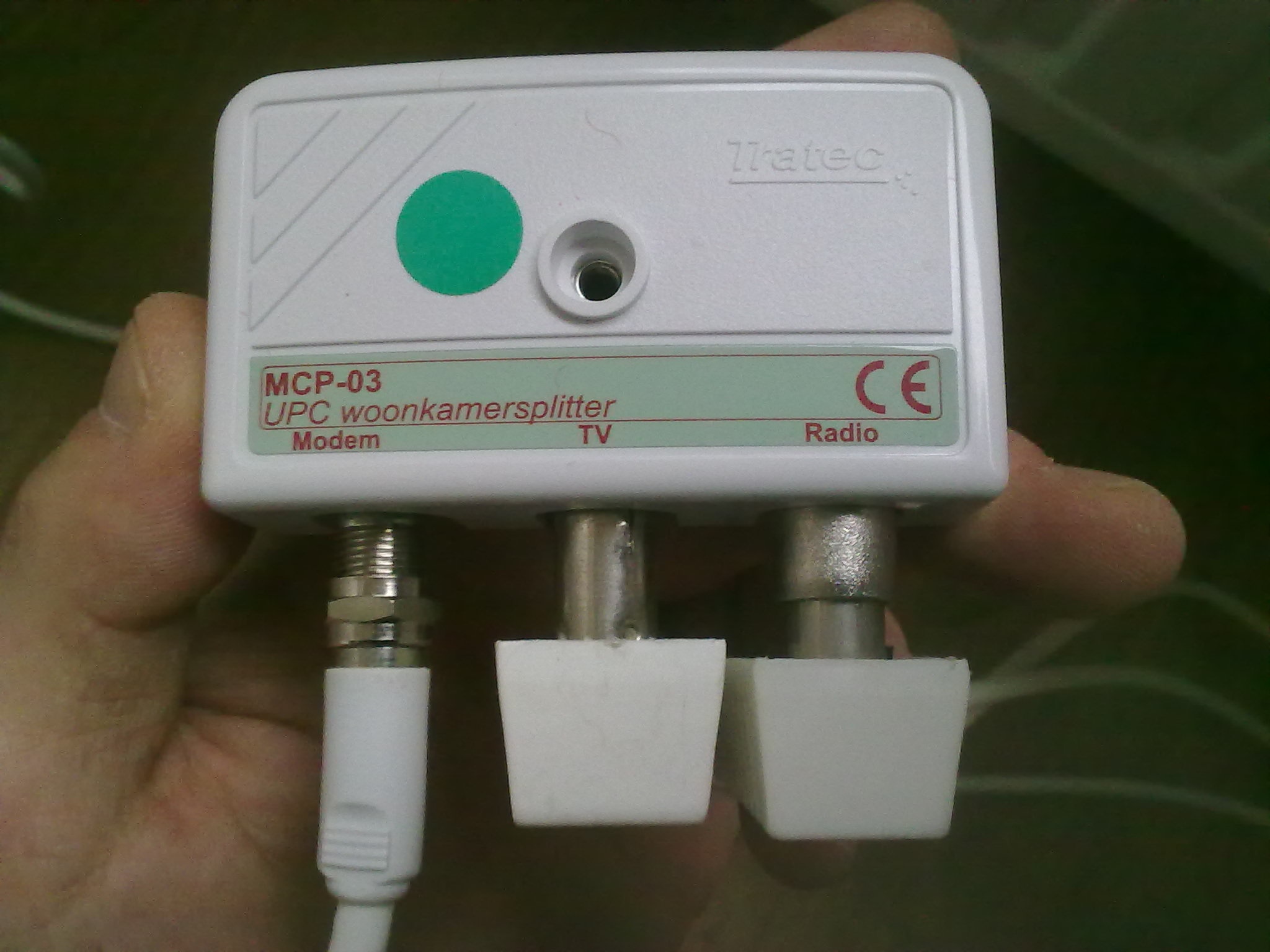

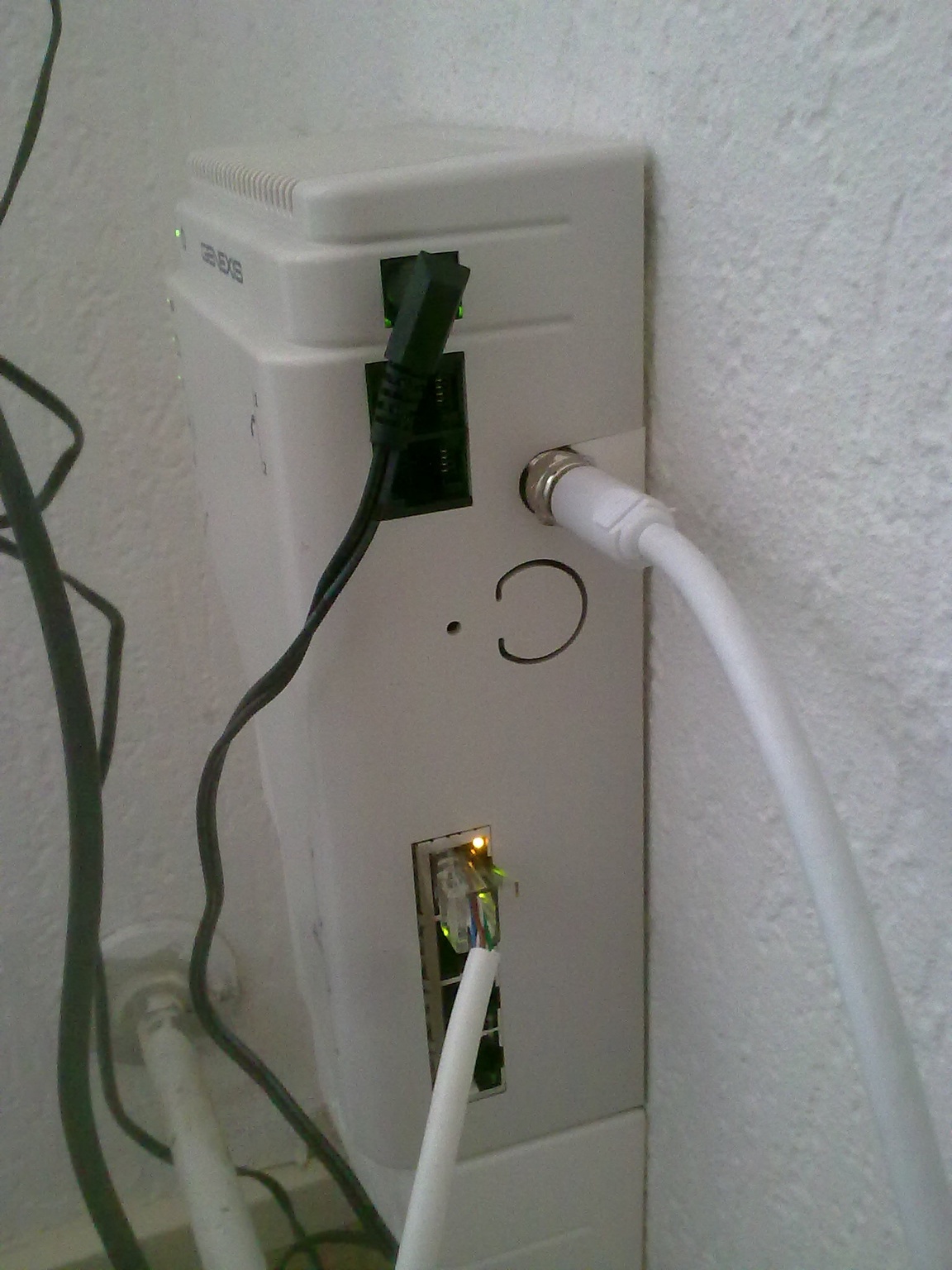

Daar heb ik het ook over zie mijn Genexis modem, let niet op de splitter ik weet dat hij verkeerd zit :+ had geen zin in nieuwe kabels te maken.
Afbeeldingslocatie: http://fiberdordrecht.nl/plugins/kissgallery/photos/848.jpg

Weet iemand hoe analoge radio werkt? Want ik heb maar 1 uitgang die uit het modem komt en die gaat naar de TV, maar naast die TV uitgang zit nog een uitgang maar die is dicht. Is dit normaal gesproken radio? Of is het dezelfde uitgang en moet ik een splitter gebruiken?

ja er is maar 1 uitgang dus je moet een splitter gebruiken. Het signaal is daar sterk genoeg voor

Nou, ik heb het geprobeerd met een splitter (die had ik nog liggen van UPC) maar hij pakt dezelfde 3 stations als dat ik geen antenne eraan heb. De drie sterkste pakt ie: 3FM, 538 en Q-Music geloof ik. Dus blijkbaar kan je niet met alleen de TV kabel ook radio luisteren. Lijkt me ook niet logisch. Bij analoge radio en TV heb je toch niet voor niks 2 aansluitingen?
Hier een foto van wat ik bedoel:
Afbeeldingslocatie: http://tweakers.net/ext/f/TMcMTDlwxRG2qJuwT04idZ94/full.jpg
Gaat om dat gat onder de TV kabel. Dat zou toch voor radio moeten zijn of is het iets anders?

Vergeet niet dat je de radio moet scannen.
Heb een tijdje terug het ook gewoon aangesloten bij iemand, weet alleen niet meer of het iptv en analoge radio was of analoge TV en analoge Radio.
Het werkte toen wel prima.
netjes afgewerkte utp kabel :+

Dat zeg ik, dat heb ik gedaan maar hij vindt niks. Alleen een paar sterke zenders die ik ook pak zonder antenne. Maar de frequenties kloppen ook niet want hij pakt Radio 538 op 102.7MHz maar dat is gewoon de ether frequentie.
Ik heb Internet 30 + analoge radio en TV.
Mja, ik haal die schoentjes er altijd af want dat is keihard plastic en kan je moeilijk inknijpen.
Maar bekabeling moet sowieso een keer netjes weggewerkt worden, nu is het een zooitje. Zie ook mijn eerdere posts. Het modem is totaal niet handig geplaatst aan die kant.

Mja, ik heb een andere splitter maar dat moet op zich niet uitmaken toch?
Maar jij hebt dus ook analoge radio en TV? Op welke frequentie zit Radio 538 dan bij jou? Want als ik scan naar de frequentie zoals op de site van Concepts, hoor ik alleen maar ruis.
Duh, fucking splitter. :X
Als ik hem zo doe, vindt ie niks.
Afbeeldingslocatie: http://tweakers.net/ext/f/KJvoTE0HDxqSElDmmldMdaHk/full.jpg
Als ik hem zo doe, vindt ie alles.
Afbeeldingslocatie: http://tweakers.net/ext/f/oobwMVP8sB0UvSyIOrqwUZn0/full.jpg
* chim0 schaamt zich diep! :$
