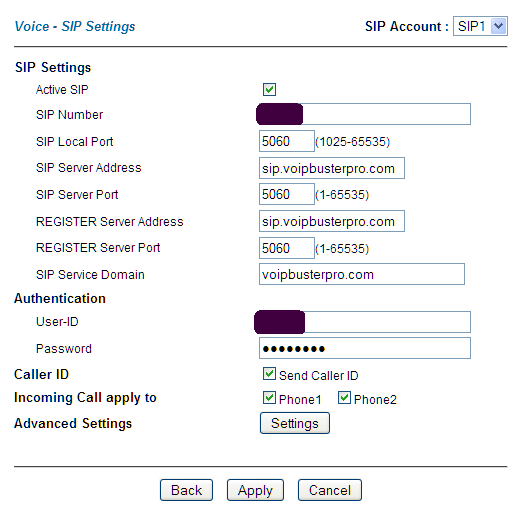

Mensen help..mijn modem van telfort : zyXEL P-2812HNU-F1 heeft nu, via budgetphone me huistel nummer geimporteerd..kan gebeld worden dus. Alleen mijn vraag was, heb een account via voipwise.. en wil met me huistelefoon via voipwise naar andere nummers bellen.. kan dat zonder voip adapter??Dus net als budgetphone maar dan van voipwise en uitgaand. Of moet dat juist met de adapter.. omdat ik al de telfort modem voor budgetphone inkomend gebruik? Mijn telfort modem is nu ingesteld voor budgetphone voip voor inkomend.. maar uitkomend wil ik via voipwise??? Hoe gaat dat in zijn werk..
Je bedoelt een ATA, je Zyxelmodem heeft die functie al (die gebruik je ook voor budgetphone). Je kan dus gewoon de sipinstellingen van voipwise in je modem zetten en bellen.
Maar de probleem is..neem ik aan dat bij sip 2 nog een account geactiveerd moet worden als ik uitgaand voipwise wil doen, omdat bij sip 1 al budgetphone is voor inkomend met het gebruikersnaam en het wachtwoord. En bij voipwise heb je ook een gebruikersnaam en wachtwoord nodig..toch?? Heb het inmiddels via de modem sip 2 van voipwise op status up.. dattie geactiveerd is.. alleen lukt uitgaand niet, omdat ik als ik wil bellen, budgetphone hoor, over geen te goed. Of moet je bij het modem ook van sip 2 uigang een isdn kabel trekken na het telefoon?? In mijn huistelefoon kan er alleen 1 isdn kabel erin..Er zit alleen 1 isdn vanuit sip 1 modem in huistel al namelijk. Wat doe ik fout?? Iemand een oplossing??
Je stelt ze gewoon allebei in en dan geef je aan dat voipwise (dus account 2) gebruikt moet worden uitgaand en account 1 en 2 (of alleen 1) ingaand (bij mijn modem ook iets in de 2800, zo'n vdsl/iptv modem van telfort) is dat in te stellen bij de phone opties van het voipgedeelte.
Hmm bedankt ga het zo ff weer prutsen ermee.. in ieder geval hoef ik dus niet een 2e isdn kabel bij zyxel sip2 modem aan te sluiten wat ik wel vermoedde..
Marzman hij doet het top (y)
Bij het phone gedeelte inderdaad. Bedankt man

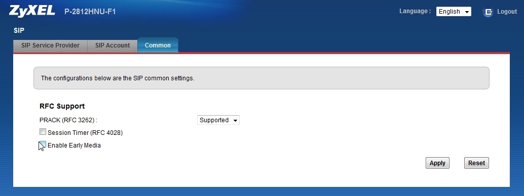

Wat raar is.. bij het begin als ik belde met voipwise uitgaand hoorde je wel een overgangstoon. Nu als ik bel hoor je niks meer totdat er plotseling wordt opgenomen..
Heb niks aan de instellingen gewijzigd.. hoe komt dat?

Nieuwe firmware van je Telfort-modem toevallig? Daar is dat een bekende 'bug'.

Fijn dat het nu even bevestigd is dat het een 'bug' is. Zo kan ik zelf niets aan het modem verprutsen O-) Het zal met de volgende firmware-update vanzelf weer opgelost worden verwacht ik.

objectief2 schreef op maandag 01 augustus 2011 @ 19:08:
Daar was nog wat onduidelijkheid over, omdat het samenwerking vereist tussen Telfort-firmware-ontwikkelaars en de mensen van Voipbuster-platform. Maar afwachten is inderdaad het enige wat je kunt doen denk ik (of terugflashen naar oude firmware).

Balen ... heb ik net dat nieuwe modem bij Telfort bestelt ... Zijn ze er daar mee bezig?

Kijk ff op het telfort forum :P http://forum.telfort.nl
Terugflashen heeft niet zo veel zin omdat Telfort hun firmware er dan weer doorheen pushed, maar het is inderdaad wel een probleem bij deze modems. Ik vraag me af of het heel veel uitmaakt omdat het eigenlijk ook geen echte overgangstoon is die je mist (het is een toon die het modem zelf produceert)

Welke wijziging? Die toon heb ik ook niet in een 2800-Zyxel (wel in de 2600 Zyxel). Betrouwbaar is Betamax wel inderdaad. Ik gebruik Voipbuster al sinds 2006 inkomend en uitgaand en uitgaand komt er af en toe wat anders bij wat dan weer goedkoper is (dat is al weer een tijdje Rynga, ook van Betamax).
  • Henkie-Jan
  • Laatst online: 14-08 22:43
Uitvinken van de onderstaande optie. Hij wordt alleen automatisch steeds weer aangevinkt... :\
Afbeeldingslocatie: http://tweakers.net/ext/f/zE43sZbD4NWnqRG0cnBevb81/thumb.jpg
Zonnepanelen: 800Wp op oost 80 graden aan balkon met schaduw
Thanks, Telfort(?) zal die instelling wel pushen als het steeds terugkomt.
