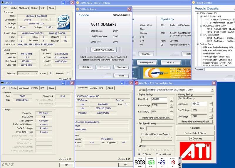

  • Viss
  • Laatst online: 09-08 12:19
Atitool voor het aanpassen van de voltages en winclk voor de clocks werkt hier goed met X1950XTX. De twee services van ati heb ik uitgeschakeld. Verder dan 1143 voor geheugen is helaas niet mogelijk (bug software/bios is nog niet helemaal duidelijk).
Afbeeldingslocatie: http://img.photobucket.com/albums/v292/Viss1/054450.jpg
Afbeeldingslocatie: http://img.photobucket.com/albums/v292/Viss1/068011.jpg
Afbeeldingslocatie: http://img.photobucket.com/albums/v292/Viss1/aq34425760-1140.jpg
[ Voor 9% gewijzigd door Viss op 22-03-2007 09:32 ]
  • Demon_Eyez
  • Laatst online: 27-08 09:19
Hoe snel draait die C2D nu? Is dat 4425MHz zoals CPU-Z aangeeft of 5GHz zoals 3DMark en MBM aangeven.
Die X1950 gaat lekker rap :)
i7-3770K @ 4800 MHz | 2x4096 G.Skill F3-2400C10D-8GTX @ 2400 MHz | Gigabyte Z77X-UD5H-WB WIFI | Asus HD7950 DCU2 met Swiftech Komodo Ful Cover
  • Viss
4450mhz. MBM5 en 06 geven alleen/altijd default multi x FSB weer en ik gebruikte multi 8 dus cpuz is correct (helaas :+ ).
[ Voor 7% gewijzigd door Viss op 22-03-2007 10:46 ]
