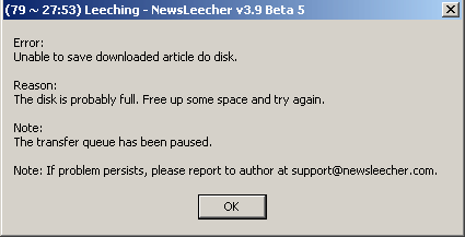

Kleine update: ik heb 3.9b7 geïnstalleerd, waarna de applicationerrors me om de oren vliegen. Ik ben dus al weer terug naar 3.9b5 in afwachting van een betere beta. :/
Momenteel draai ik NL in een VMware-sessie waarbij de schijf waar ik naar download gemapt is op een andere server. Dit heeft regelmatig de onderstaande melding tot gevolg:
Afbeeldingslocatie: http://tweakers.net/ext/f/20acee74ca41db2f8772c6d07d5adc7d/full.png
Ik heb geprobeerd om het wegklikken van deze melding te automatiseren met een AutoIt-script:
WinWait(" Leeching - NewsLeecher ")
Sleep(500)
Send("{ENTER}")
Sleep(500)
Send("!p")
Helaas reageert dit script totaal niet als de getoonde melding voor-de-dag komt.
Iemand enig idee wat ik verkeerd doe of tips om deze melding automatisch weg te klikken?
Uiteraard heb ik op het NL-forum al gevraagd om een soort auto-reconnect te doen nadat is geconstateerd dat een schijf vol was, maar dan toch weer niet. Helaas is daar nog geen reactie op gekomen.

draai je newsleecher als een service via iets van firedaemon, of draait deze alleen als je ingelogd ben?
indien 2e dan kun je misschien via een programma als clickoff de melding wegklikken. succes.
daarnaast kun je overwegen om niet via de mapping werken maar via een UNC pad. staan de rechten goed op de bestemmingsmap? misschien probeert NL af en toe via een andere user weg te schrijven?
zou ook nog AV/windows Firewall kunnen zijn.
edit, je script werkt waarschijnlijk niet omdat de tijd variabel is.
is het bij de melding werkelijk zo dat de schijf dan vol is?
misschien kun je gewoon de 'pause if disk space gets below' optie instellen op 0 MB?
daarnaast, bedankt voor het testen van deze beta, nu blijf ik zeker nog even op 3.9b4
[ Voor 8% gewijzigd door LinuZZ op 22-08-2007 11:33 ]
enphase 8300wp (3460 ZO, 2740 ZW, 2100 NO), 2x20 vacuümbuizen op 300l SWW, Panasonic WH-MXC12J9E8, gasloos sinds Juni 2022 Stromer st3 voor woon-werk
  • IceStorm
  • Laatst online: 10-11 22:40
IceStorm
This place is GoT-like!!!
Fire69 schreef op woensdag 22 augustus 2007 @ 11:25:
Dan zoek je dat toch gewoon in de categorie General met als subfilter mp3/ogg/wma/acc/... :?
Maakt geen verschil.
Voor het resultaat niet nee. Maar ik heb geen zin om elke keer als ik muziek zoek ook alle formaten op te nemen in mijn query.
  • pven
pven
Dank voor je uitgebreide antwoord!
LinuZZ schreef op woensdag 22 augustus 2007 @ 11:26:
Nee, draait alleen als ik ingelogd ben. Ik ga naar clickoff kijken; ik ken het programma overigens niet, maar na het klikken op OK moet er ook nog ALT+P gebeuren.
Update: aan clickoff heb ik volgens mij niets, die kan na het OK klikken geen ALT+P geven.
UNC wil niet werken in NL. Overigens is het, voor mij dan :P, een bekend verschijnsel dat netwerp-mappen heel soms even niet bereikbaar zijn.
Lijkt me stug.
Daarom heb ik het variabele stuk er uit gelaten. Volgens de help van AutoIt moet hij dan een stuk in de titel van het venster herkennen om in actie te komen, het opgeven van de volledige titel is niet nodig.
Nee, die is zeker niet vol.
Heb ik gedaan, maar dat werkt ook niet.
Graag gedaan! 3.9b5 werkt overigens prima bij mij.
Update: ik heb net ontdekt dat ik -1MB bij de schijfruimte in kan vullen, eens kijken wat dat doet. :)
Lijkt me stug.
je zou nog (wellicht als Work-Around) de files kunnen laten downloaden naar je lokale vmware schijf, en eens per zoveel tijd (of via het 'when empty' commando van NL) je files laten kopieren naar de remote share.
raar btw dat NL niet naar UNC pad kan downloaden, je kan het wel ingeven, maar je file is vervolgens naar de eeuwige jachtvelden... :?

Ik gebruik nu sinds een paar dagen nieuwsgroepen icm newsleecher 3.9 beta 8. Hellaas heb ik nu het probleem dat enkele van de .rar files niet meer downloaden. Sommige queue balkjes worden grijs en ik krijg ze met geen mogelijkheid aan de praat. Weten iemand wat dit betekent?
Eksit
  • LinuZZ
  • Laatst online: 18:40
Eksit schreef op zaterdag 05 januari 2008 @ 15:12:
staat eerder in het topic al iemand die heir ook last van heeft / had, dit ligt waarschijnlijk aan het feit dat je 2 usenet providers hebt, bij de 1e is het bestand gedownload, echter niet compleet, newsleecher wil dan eerst kijken of ze bij de 2e provider wel nog erop staan

He bedankt hé!! dat was het inderdaad en nu loopt ie weer als een trein. :)
