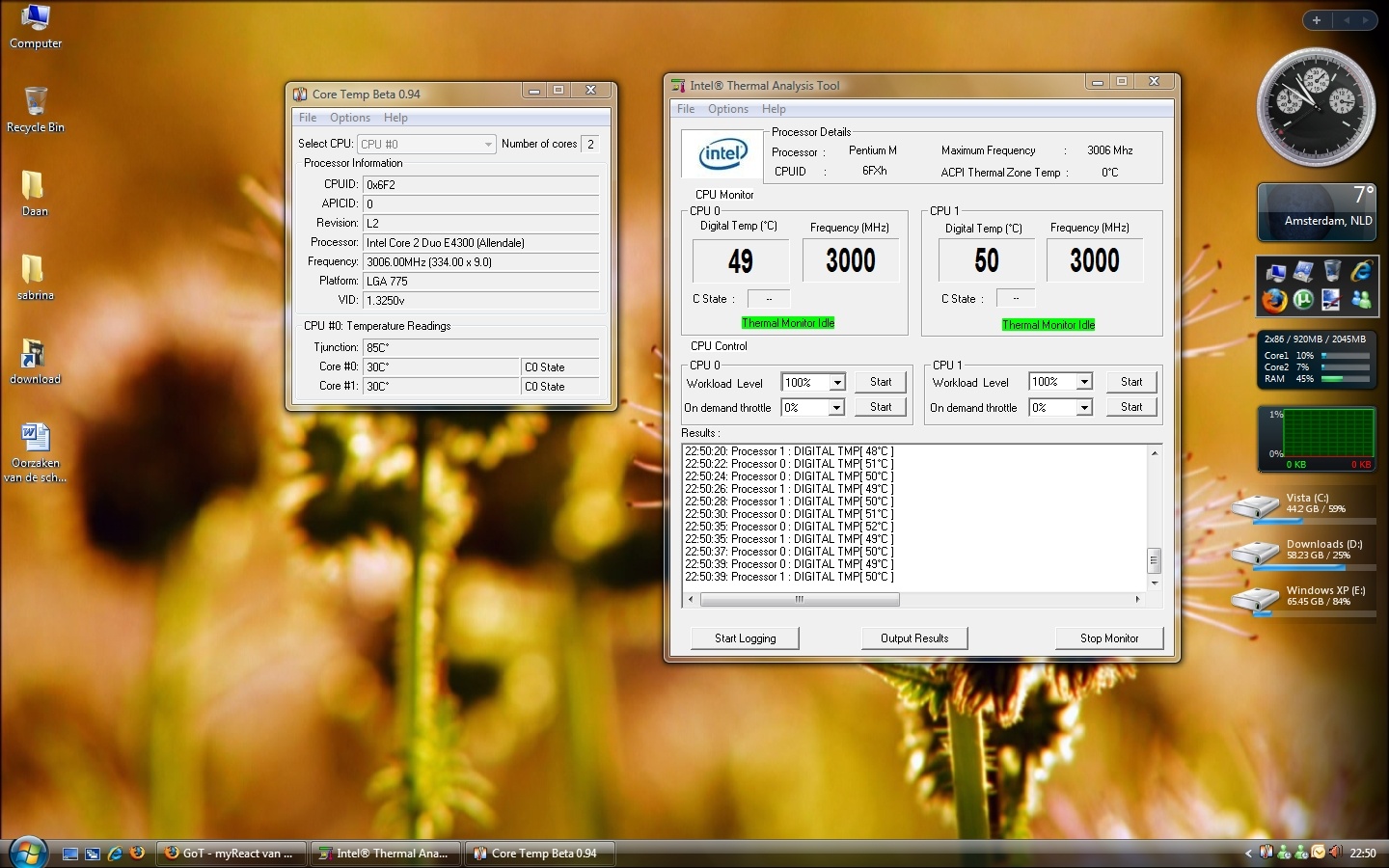

Die van mij loopt @3ghz op 30c. Probeer even meerdere progs en als die het zelfde aangeven dat is er toch iets mis. :)
DaannO schreef op dinsdag 17 april 2007 @ 22:44:
Die van mij loopt met TAT stressed tot 70 graden.... welk progje gebruik jij? speedfan geeft trouwens 54 graden aan.

Digital temps zijn wat hoger omdat ze intern zijn. Core temp is ook een goed prog:
Afbeeldingslocatie: http://tweakers.net/ext/f/453ff405a226f8235d952d44a34e7280/thumb.jpg

bassie_ schreef op zaterdag 19 mei 2007 @ 18:52:
Zoek maar is wat info over Tcase en Tjunction, zal over te vinden.
Hmmm, zie alleen Tjunction bij het proggie Core Temp.. En die is 100graden, en dat was het maximum als ik het goed begrijp... 43 en 45 zijn de idle core temps volgens Core Temp..
Tat: 45 - 49 idle full workload: 56 /60
dit, terwijl de bios slechts zo rond de 27 graden voor de cpu weergeeft....
En ik heb nergens kunnen vinden, wie heeft het nu fout, de bios of Tat en CoreTemp...

Ik denk dat je het beste van TAT uit kan gaan. Een goede meter met (imo) de meest realistische temperaturen.

Tjunction in core temp is gewoon de maximale Tjunction, gewoon naar de core temp kijken.
Maarten-NForce schreef op woensdag 23 mei 2007 @ 16:25:
Ik zou eerder voor core temp kiezen. Tat is al een oud progje dat niet door ontwikkeld word, en volgens mij was het niet eens de bedoeling dat het ooit vrij kwam.

Vanmiddag m'n E6850 gelapt. :P Al snel werd duidelijk dat er een bolle IHS opzat.
Afbeeldingslocatie: http://img180.imagevenue.com/loc514/th_88386_DSC01472_122_514lo.JPG Afbeeldingslocatie: http://img131.imagevenue.com/loc600/th_84574_DSC01474_122_600lo.JPG Afbeeldingslocatie: http://img125.imagevenue.com/loc1029/th_84699_DSC01476_122_1029lo.JPG
Na een tijdje met grid 320 en bezig te zijn geweest was dit verleden tijd. En na de 400 begon het al ergens op te lijken
Afbeeldingslocatie: http://img107.imagevenue.com/loc866/th_84933_DSC01478_122_866lo.JPG Afbeeldingslocatie: http://img16.imagevenue.com/loc1150/th_85005_DSC01481_122_1150lo.JPG
Na een 600/1000/1500 en 2000 schuurpapiertje zat er al een aardig glansje op. Voor de bling de boel afgemaakt met zilverpoets (met een doekje op de plaat)
Afbeeldingslocatie: http://img124.imagevenue.com/loc960/th_85400_DSC01485_122_960lo.JPG Afbeeldingslocatie: http://img19.imagevenue.com/loc1194/th_85502_DSC01488_122_1194lo.JPG
:> ^) B-)
Afbeeldingslocatie: http://img168.imagevenue.com/loc862/th_86273_DSC01492_122_862lo.JPG Afbeeldingslocatie: http://img144.imagevenue.com/loc728/th_86301_DSC01494_122_728lo.JPG Afbeeldingslocatie: http://img19.imagevenue.com/loc928/th_86327_DSC01491_122_928lo.JPG
Maar waar het natuurlijk om begonnen was, waren betere (core)temps. Ongelapt was vanmiddag de temp 62c ,3800Mhz , 1.475v in de bios,(watergekoeld. NB,SB,GPU en de CPU in een loop.)bij een kamertemp van 20c (na een uurtje of 15 Orthos gedraaid te hebben). Na de lap en na 2 uur ortossen waren de temps bijna 10 graden lager dan ervoor. (ook 3800Mhz , 1.475v in de bios)
Nu is het 19c in mijn kamer en is de proc aan het blenden met een temp van 57c, maar nu op 1,52v in de bios en op een snelheid van 3906Mhz :) Dus iets lagere temps dan voor de lap met een hoger voltage en een hogere clock.Mooie verbetering dus, maar toch jammer dat die IHS'n van zo een matige kwaliteit zijn.
Ik heb een een kromme IHS denk ik.
Met stock koeler van intel +- 40° idle. Toen is men waterblok binnen gekomen en toen liepen de temps op tot 65 ° stressed met een kleine OC van 1.8 Ghz naar 2.1 Ghz..
Dan heb ik maar het plaatje weggedaan wat de cpu opspant en nu is hij CPU0: 33° CPU1:34° met een OC van 1.8 Ghz naar 2.7 Ghz met stock Voltage..( Volgens TAT dan )
Stressed +- 45 a 50 ° is dit normaal ? of hoort dit niet bij waterkoeling beter te zijn..

die temps zijn (nog net) acceptabel maar niet om over naar huis te schrijven.
kzou als ik jou was wel even je IHS en heatsink nakijken en eventueel opvlakken.
als ze recht blijken te zijn heb je mischien een slechte batch te pakken en moet je gaan denken aan betere koeling.
