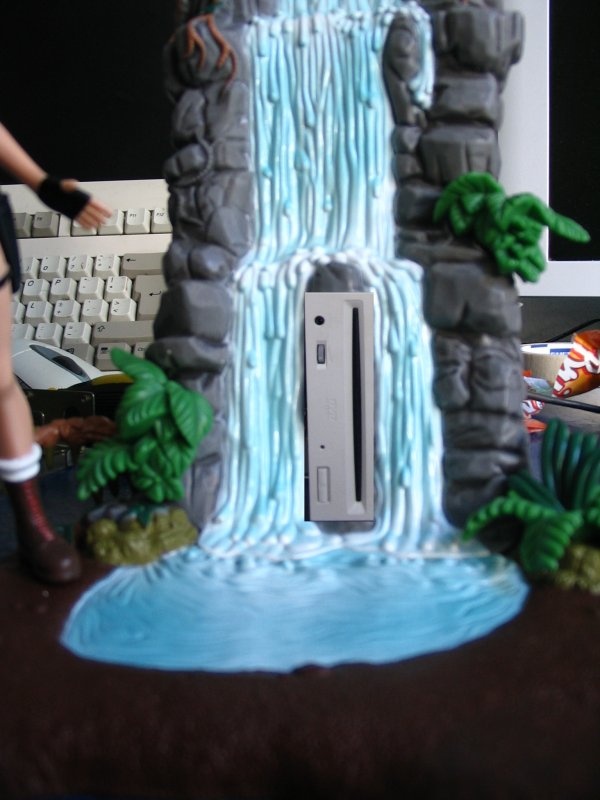

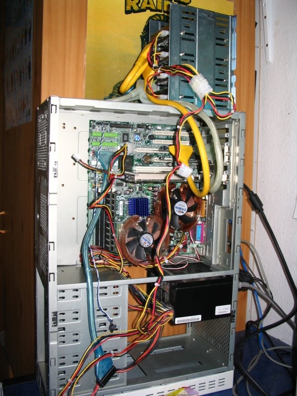

Ook met deze mod begon ik met een actionfigure als basis voor mijn inspiratie en kwam uit op deze:
Afbeeldingslocatie: http://tweakers.net/ext/f/ea77cc2d06011b36d8088cd83ad1c81e/full.jpg
Kreeg hem vandaag binnen per post, dus kan mooi weer verder :)

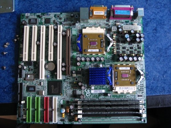

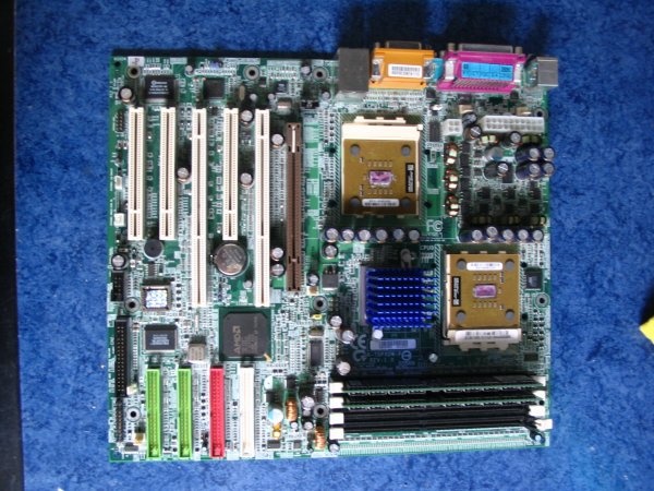

Het grote voordeel dat ik had bij het maken van deze mod is dat ik een exact hetzelfde bord had liggen van mijn vorige mod.
Afbeeldingslocatie: http://web.inter.nl.net/users/Terw_Dan/TRC/mobo_grijs.jpg

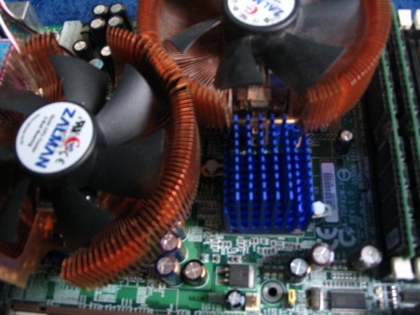

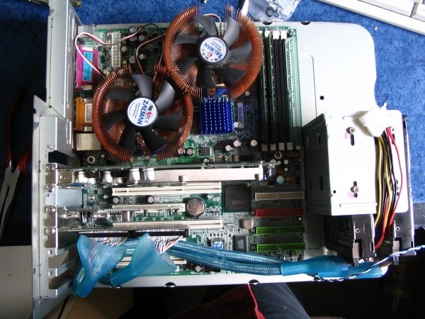

Jawel, de Gigabyte GA7DPXDW-P. In mijn werkbak had ik 2 AMD koelblokjes, daarop fanadapters met 2 coolermaster 80mm ledfans. Op zich leuk, maar niet meer dan standaard koelertjes.
Afbeeldingslocatie: http://tweakers.net/ext/f/9f2b6671d14fe0c46b0f741e98071b0d/full.jpg

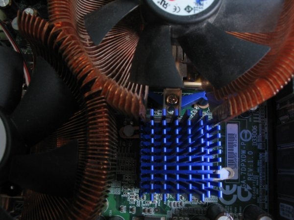

daarbij had ik weinig ruimte en ik wilde dus wat stillere koeling. Na wat meten op mijn oude bordje een 2e Zalman 7000 koeler te kopen en 2 van die dingen op het bord te proppen.
Afbeeldingslocatie: http://tweakers.net/ext/f/11c20376f5f8d7c4aeab6b236ac819d5/full.jpg
de koelers hebben erg weinig ruimte en zitten in het midden ook in elkaar gedrukt zoals is te zien.

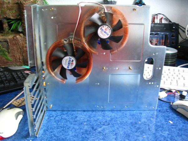

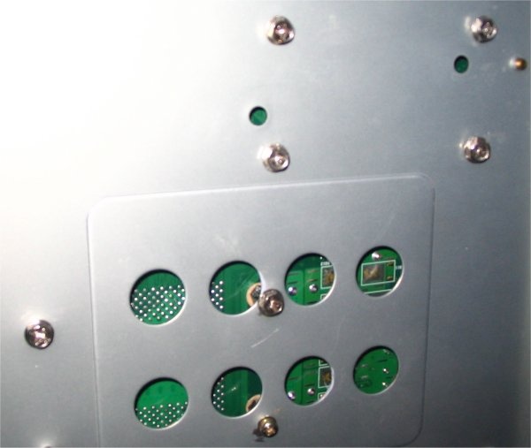

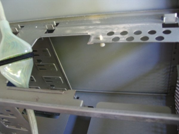

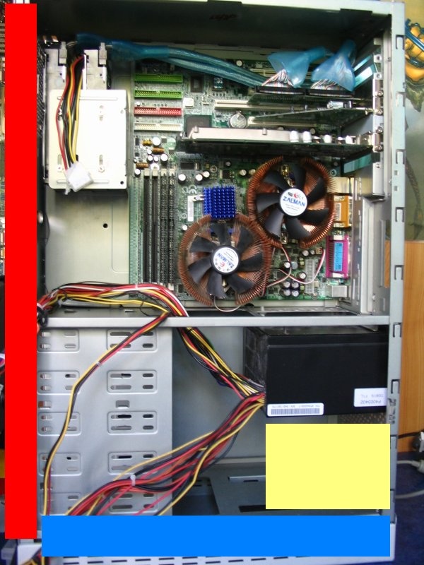

De volgende issue die ik had was het gewicht. Zalman zegt dat je socket A dingen ontworpen zijn voor koelers tot 300 gram en dat die 7000s 773gram/s stuk wegen en dat daar risico aan vast zit bla bla bla. Erg leuk als je 2 van die koelers hebt. Het mobo ging aardig doorbuigen als ik iets van 1,5KG eraan had hangen en dat wilde ik toch voorkomen :P
Omdat ik toch een uitschuifbare mobotray wilde maken was mijn idee gewoon door de mobo tray boutjes te zetten en op die manier de koelers niet op het mobo te zetten maar op de tray, gezien die toch iets minder snel doorbuigt.
Afbeeldingslocatie: http://tweakers.net/ext/f/4fe802d17574bee43f808a2a556a7bbc/full.jpg
en met de koelers erop
Afbeeldingslocatie: http://tweakers.net/ext/f/263402779d20defc13a805e61ab36f44/full.jpg

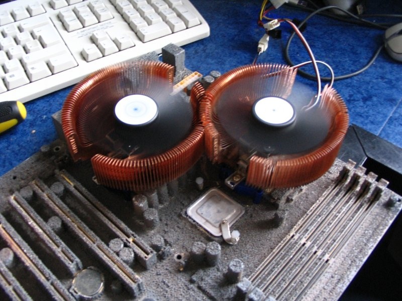

Toen ik echter het echte mobo erop wilde schroeven bleek het weer niet te passen :( zoals was te verwachten natuurlijk. Dus vandaar dad ik mijn broertje zijn inwin Q500 heb afgetroggeld, gezien die een uitschuifbare tray had waar niets aan gedaan hoefde te worden in tegenstelling tot het in elkaar gelaste ding van een oude brakke kast die ik van dion_b gekregen had. Maarja, geen enkele mod gaat zonder tegenslagen, dus dit was ergens ook wel te verwachten.
Afbeeldingslocatie: http://tweakers.net/ext/f/5dfe15697c71b3f95921335430def51d/full.jpg
Het moederbord + 2 2600+jes en 2GB ram
Afbeeldingslocatie: http://tweakers.net/ext/f/a5aae1c9326964f7b09e4f08d4536809/full.jpg
Hetzelfde mobo, maar nu met de beugels gemonteerd.
Afbeeldingslocatie: http://tweakers.net/ext/f/801f5752f70650ccf07a323f6870a003/full.jpg
En de 2 zalman reuzen gemonteerd op het ding
Afbeeldingslocatie: http://tweakers.net/ext/f/68e8fc16cd43fa20c79021c73728eafc/full.jpg
en zoals te zijn verdomd weinig ruimte tussen de koeler van cpu0 en de chipset heatsink. Dit heatsinkje is overigens nog iets naar beneden verplaatst omdat ik anders moest gaan slijpen in de beugel van de 7000 of in de heatsink zelf maar nu pas het allemaal maar net.

Zie ik het nu goed, heb je het koelblokje van de chipset opgeschoven? Want je zou er toch eigenlijk een reepje af halen. Verder ben ik erg benieuwd naar hoe je het stromende water uit de kast gaat houden (vijverfolie?) en hoe je de val van het water gaat breken. Want onderaan de waterval gaat het hard vallen, alle kanten op spetteren en dus wordt niet alleen alles nat maar ook heb je verlies van water. Om nog een puntje te noemen, onderaan de waterval zal een bakje water moeten zijn dat dienst doet als reservoir. Hoe groot gaat dat worden?

Terw_Dan hoe heb je de orginele heatsink van de NB af gekregen. Ik heb twee van deze Gigabyte bordjes liggen. Dat is te zeggen één in gebruik en één moet nog worden ingebouwd en ik zou graag dezelfde heatsink willen plaatsen die jij ook hebt gebruikt, maar wanneer ik de pinnetjes los klik zit de heatsink nog muur vast.
Het blokje van de chipset is idd iets opgeschoven. Ik denk zelfs dat een koelblok niet eens echt nodig is, maar voor de zekerheid gewoon lekker laten zitten. Ik zou idd eerst in het ding gaan zagen, maar dit past nu allemaal net. Dat de koelblokken elkaar allemaal raken zal niet echt een probleem zijn.

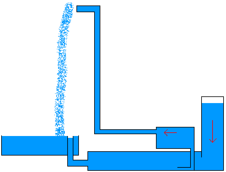

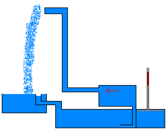

Verder ga ik idd werken met een soort folie om de waterval en hardware gescheiden te houden. Daarnaast is het zo dat ik het niet in 1 keer van boven naar beneden laat kletteren, maar het in verschillende niveaus valt (dus iedere keer stukjes van +- 25cm ofzo). Dan spettert het niet zo heel erg en wordt niet alles nat.
Verder zal er ook een resevoir komen voor het water, straks bij de volgende update zal ik wat pics posten hoe ik die erin wil hangen.
_Dune_ schreef op dinsdag 29 augustus 2006 @ 10:38:
TS hoe heb je de orginele heatsink van de NB af gekregen. Ik heb twee van deze Gigabyte bordjes liggen. Dat is te zeggen één in gebruik en één moet nog worden ingebouwd en ik zou graag dezelfde heatsink willen plaatsen die jij ook hebt gebruikt, maar wanneer ik de pinnetjes los klik zit de heatsink nog muur vast.
zoals alles, met grof geweld :+
Je hebt gelijk er zit echt rotzooi onder de heatsinks. Wat ik heb gedaan is de pushpins gewoon eruit halen (dat is niet echt moeilijk lijkt me) en vervolgens de heatsink pakken en eraf draaien. Dit gaat idd niet makkelijk, maar bedenk dat die chipset een best lompe heatspreader heeft die best wel wat kan hebben. Recht omhoog trekken gaat niet lukken, gewoon losdraaien gaat het beste zodat je niet de chipset kan slopen :)

- Pioneer 106S DVD
- Promise TX2000 Raidcontroller
- Zalman 400W voeding
- Inwin Q500 bigtower
- PCI Firewire controller, als een geschikte kan vinden
De 2 160GBers ga ik waarschijnljik gewoon extern aansluiten via firewire, maar goed, dat is extern prut, dat komt nog wel een keertje.

Wat ik dus heb gedaan is een hdd rekje gepakt en deze op de mobotray gemonteerd :)
Afbeeldingslocatie: http://tweakers.net/ext/f/c72ca9e6273148d85a06e37b5f451253/full.jpg
De hdds zitten nu op de mobotray, dus op deze manier kan ik vrijwel mijn hele pc eruithalen (alleen de voeding en opticals niet).
Afbeeldingslocatie: http://tweakers.net/ext/f/fef931544224623c6fb37933718c11f0/full.jpg
De koelers zitte op de backplate gemonteerd, ik heb gewoon gaatjes geboord en op deze manier de koelers vastgezet, moederbord zit ook heerlijk stevig op deze manier :)
De kast staat zoals te zien ondersteboven, dat eigenlijk om 2 redenen
1. Gezien de kast rechts van me komt te staan is het makkelijker de kast op deze manier te plaatsen
2. Mocht er iets fout gaan met de waterval, dat het ding overstroomt of wat dan ook zit de hardware hoog en droog, dus de kans op kortsluiting wordt zo teniet gedaan.
Afbeeldingslocatie: http://tweakers.net/ext/f/4ff28ad25affab50511124d6222afeba/full.jpg
de indeling zoals het gaat worden.
Rood - de waterstroom, die wordt hier omhooggepompt en valt dan aan de voorkant weer naar beneden.
Blauw - het resevoir voor het water. Aan de voorkant van de kast komt natuurlijk een soort meertje, dit resevoir wil ik dan ook gaan gebruiken als extra buffer als de waterval uitstaat of als er iets mis gaat en misschien gaat overstromen
Geel - de pomp, ik denk dat ik die het beste onder de voeding kan plaatsen omdat daar de meeste plek is voor een pomp.

Ik wilde eerst enkel de NEC DVDRW erin hangen en wel op de volgende manier:
Afbeeldingslocatie: http://tweakers.net/ext/f/d26a197d1cc1a45deda8e062573d3f7b/full.jpg
de waterval loopt over de drive heen en de drive opent vanuit de zijkant van de waterval (waarschijnlijk wordt het gewoon een rots die daar komt, wat ik er precies mee ga doen weet ik niet, maar dat komt wel)
Gezien ik laatst een slot-in drive heb gekregen leek het me wel leuk om die ook te gebruiken, gezien ik dan een drive heb waarbij ik geen tray hebt die uitsteekt en dan heel leuk weg te werken is.
hij zit voorin gemonteerd om ongeveer dit idee te krijgen
Afbeeldingslocatie: http://tweakers.net/ext/f/79eb99191c01bfa5b23b7f624af50afb/full.jpg
beetje goedkoop in elkaar gezet, maar idee zal duidelijk zijn lijkt me. De waterval moet aan beide kanten van de drive terecht komen en de drive wordt dus in de rots weggewerkt.

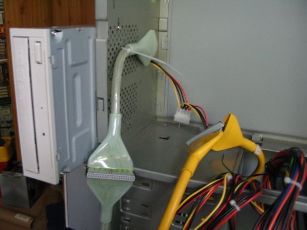

En om ervoor te zorgen dat het systeem uitschuifbaar blijft met de DVD spelers aangesloten doe ik dit:
Afbeeldingslocatie: http://tweakers.net/ext/f/6eb5ec37b8970aab63b86230e2fbbe60/full.jpg
Ik gebruik 2 90cm kabels, voor iedere drive 1 die me meer dan genoeg ruimte geven. Ik heb een molex splitterkabeltje gebruikt om beide drives aan te sluiten dus ik hoef straks ook niet te gaan klooien als ik de voeding er een keertje uit wil halen.
Het laatst dat ik heb gedaan is gezorgd dat er wat onnodig metaal is verdwenen bij de voeding
Afbeeldingslocatie: http://tweakers.net/ext/f/aa98aa4021e7293adbdb83f3bb5a9d76/full.jpg
Op deze manier is het mogelijk de voeding los te schroeven en eruit te halen via de achterkand. Het is en blijft flink klooien maar het is wel mogelijk (itt TRC1).

Die 2 Zalmans zien er echt geweldig uit op dat bordje :D
Keep up the good work!
[ Voor 2% gewijzigd door Rhannie op 29-08-2006 16:09 . Reden: tiepvaud ]
[ Athlon XP 3000+ (Barton) @ 2635MHz | Abit NF7-S2 | Zalman CNPS7000-Cu | 2 x MDT 512MB DDR400 | Sapphire Radeon 9800SE @ 432MHz core/378MHz mem met alle pipelines unlocked + Zalman VF700-AlCu | WD800JB | WD2500JB | Antec SLK3000B | Zalman ZM400B-APS ]
  • TERW_DAN
TERW_DAN
Met een hamer past alles.
Paddixx schreef op dinsdag 29 augustus 2006 @ 16:06:
Die 2 Zalmans zien er echt geweldig op dat bordje :D
De temps zijn ook geweldig moet ik zeggen, 38 en 40C voor de cpus ipv de 55 en 57 die het eerst was met de standaard blokjes :)

Verder heb ik even zitten uitdenken hoe ik de waterloop wil gaan bouwen en dit is het idee tot nu toe.
Afbeeldingslocatie: http://tweakers.net/ext/f/d6883adde24f2bb05da108761b8d95d0/full.gif
clickable
Helemaal links is de bak waar het water invalt. Deze wil ik altijd op ongeveer hetzelfde niveau houden, ook als de waterval uitstaat. Dit wil ik doen door de intake naar het resevoir waar de pomp het water uithaalt vlak onder het wateroppervlak te plaatsen. Op deze manier stroomt de bak dus niet helemaal leeg maar blijft het wateroppervlak ongeveer gelijk. Als er water uit de waterval komt dan kan het wegstromen.
In het bak komt de leiding naar de pomp waarvan de intak op de bodem ligt en die duwt het naar boven en maakt er een waterval van.
Omdat er toch wat water zal verdampen (zeker met mistmaker) wil ik een resevoir aan de achterkant maken dat makkelijk bij te vullen is. Ik heb alleen nog geen idee hoe ik dat precies kan maken, dus misschien dat iemand daar een idee voor heeft (zeker omdat het resevoir hoger wordt dan de bak onderin waar het water uit gehaald wordt.
  • MaNdM
  • Laatst online: 22:18
MaNdM
1000-dingen-doekje
Nou het reservoir kan sowieso niet hoger gevuld worden dan het opvangbakje als het een open verbinding heeft met het geheel. Het opvangbakje zal overstromen tot het moment dat het niveau van het reservoir gelijk is met het maximale niveau van het opvangbakje. Ben bang dat je niet echt onder regelmatig hervullen uit komt.
To be determined...
  • TERW_DAN
TERW_DAN
MaNdM schreef op woensdag 30 augustus 2006 @ 14:57:
Daar ben ik ook bang voor idd. Natuurlijk kan ik een ventiel op het resevoir zetten, maar dan heb ik toch iets van electronica nodig icm een sensor om dat ventiel open en weer dicht te zetten. En eigenlijk zoek ik naar iets simpeler.

Of had je daar al wat op verzonnen?
  • DECOY88
  • Laatst online: 16-07-2015
(overleden)
ga je ook nog iets bedenken om het water eruit te halen voor als je de kast moet vervoeren? anders ligt je kamer al vol met water voordat je buiten ben.
  • TERW_DAN
TERW_DAN
chickn schreef op woensdag 30 augustus 2006 @ 15:10:
Is het niet handiger om het water langs een schuine plank te laten rollen en misschien kleine stukjes echt laten vallen. Ik denk dat je anders zo'n plons effect krijgt waardoor veel water naast je bak terecht komt.
Ik ga ervoor zorgen dat de waterval aan weerszijden afgeschermd is door iets (zodat het lijkt op rotsen). Hierdoor kan het water wel opspatten, maar komt het uiteindelijk toch in de bak terecht en valt er niets naast de mod :)
DECOY88 schreef op woensdag 30 augustus 2006 @ 15:14:
Er komt een ventiel of kraantje onderaan de bak zodat het mogelijk is de hele bak leeg te laten lopen en de mod dus te verplaatsen/vervoeren zonder dat alles zeiknat is :P
  • APClll
  • Laatst online: 22:32
APClll
FP ProMod
[DPC] Team Grazzie
Terw_Dan schreef op woensdag 30 augustus 2006 @ 15:06:
Volgens mij kun je het gemakkelijkst je "aanzuig bak" groot genoeg maken, en dat idee van een "opslagtank" laten varen...
Als je bij je aanzuig bak, achter een luikje ofzo, een paar markeringen aanbrengt die de waterstand aangeven, kun je gemakkelijk een vastgestelde hoeveelheid water toevoegen.
Veel succes verder!
[ Voor 0% gewijzigd door APClll op 30-08-2006 15:39 . Reden: typo ]

als je zorgt dat de waterstand in je meertje altijd evenhoogstaat als de waterstand in je reservoir (communicerende vaten dus), dan kan je zien dat als het water in je meertje nogal laag staat, dat je je reservoir moet bijvullen (en dan kan je dat gemakkelijk doen in je meertje en moet je geen rare toeren uithalen)
het toffe aan de communicerende vaten is dat het altijd even hoog wil staan, dus als je het van het meertje naar het reservoir via een kleine of een grote darm doet, het blijft altijd even hoog (zolang dat slangetje de doorvoersnelheid van je pomp wel aankan zodat het res niet droog komt te staan na een half uur pompen)

Dat was ook het oorspronkelijke idee. MAar het water in het meertje moet op een hoger niveau komen te liggen dan het resevoir. Anders komt het waarschijnlijk erg slecht uit. Het kan ook goed zijn dat ik gewoon 1 plas water maak die onder de kast in loopt en dat daar het water weer wordt aangezogen. Hoewel ik dan wel met een varierende waterstand zit, wat ik liever niet heb.

je water word opgepompt in je reservoir, dat water valt naar beneden in je meertje, via het meertje word het terug naar het reservoir gelopen, dus:
res-pomp-waterval-meer-buis naar res-res
behalve af en toe eens bijvullen voor het verloren water (verdampt enzo), blijft de waterstand toch gelijk, zolang je water even snel in je res stroomt als het weggaat uit je res
of ben ik nu verkeerd?

ja, dat klopt idd. Maar ik wilde dus een resevoir achter de kast plaatsen die hoger ligt dan de rest om zo het waterpeil makkelijk in de gaten te houden.

het waterpeil kan je dan tohc in de gaten houden in het meertje? dat is nog makkelijker (je kijkt altijd op het meertje, niet altijd op de achterkant van je mod he
  • Klippy
  • Laatst online: 23:29
Klippy
Still Game
Je kan natuurlijk 1 kant van je reservoir doorzichtig maken en een venstertje vrij laten in je kast op een niet al te opvallende plek.
Of je maakt het ontwerp zo dat je het reservoir kan zien, paar plastic visjes erin ofzo :P
En je kan eventueel ook nog een doorzichtig buisje er aan maken buiten de kast om je niveau te controleren, je kan een simpele vlotter inbouwen met een schakelaar zodat er een lampje gaat branden als je niveau te laag is etc etc.
Maar ik denk dat die maatregelen allemaal niet nodig zijn. Als er 2 liter water in je systeem zit en we gaan er van uit dat je waterval volledig spettervrij is, hoef je in theorie alleen rekening te houden met verdampen van het water, als je een meer van 1 liter hebt en een reservoir van 1 liter, moet er een hele liter verdampen wil je in de problemen komen. En dat heb je al ruim vantevoren door als je waterval gaat sputteren. Dat duurt weken. En zelf dan is het ergste dat kan gebeuren dat je pomp even droog loopt. Bedoel je gaat hem toch niet al server gebruiken ofzo dus ik denk niet dat hij 2 dagen blijft lopen zonder dat iemand er bij is.
Als je elke dag een vingerhoedje water in je meer gooit gok ik dat het niveau omhoog gaat. Elke week een bekertje water en je hebt nergens last van.
Maar mijn ontwerpje is ook niet perfect, omdat je watersnelheid van de waterval niet hoog genoeg zal zijn om de vloeistof constant in beweging te houden. Althans, dat is weer afhankelijk van de grootte van je meer. Dus je hebt kans op stilstaand water onderin. Maar misschien was je al van plan om wat algenmiddel, of van die waterkoelingsvloeistof toe te voegen. Anders zal het om de paar weken moeten vervangen. Lijkt me ook niet zo'n probleem en tegen de tijd dat je het vervangt kan je meteen een eventueel tekort aan water bijwerken natuurlijk.
Dus ik denk: Vervang je water elke maand en je hebt nergens last van :)
Maar dat moet je uitproberen. Je moet zelf uiteindelijk toch beslissen hoe je het doet, maar ik zou het zelf niet al te ingewikkeld maken. Als je waterval goed stroomt moet je vloeistofniveau nagenoeg gelijk blijven.
Ben iig benieuwd naar je oplossing en het resultaat :)

er komt in elk geval geen los resevoir in te hangen, maar ik ga het volgende doen.
Afbeeldingslocatie: http://tweakers.net/ext/f/349acdf5f61e6ad155242f35c8a24a06/full.png
Uiterst rechts komt een vlotter, daaraan wil ik een draad maken die naar boven loopt en waar een tegengewichtje aan komt hangen (waardoor de draad altijd strak staat).
Dat betekent dat ik iets aan die draad kan maken (zoals het rode dingetje op de tekening) dat omhoog en omlaag gaat.
Leuker is misschien om er een tandwiel aan vast te zetten oid dat langzaam beweegt en daar misschien een klok van maken.
er zijn vast nog wel meer ideeën maar deze schoten me even te binnen. Het enige probleem dat ik dan weer heb is dat het resevoir onderin redelijk ondiep is. Misschien dat ik de hele kast wel gewoon 10cm hoger maak door er een wat groter resevoir onder te maken.

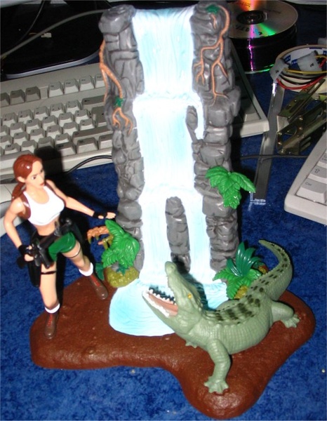

Is het niet een idee om onder aan de waterval een schuin stuk plexi te maken die het water "breekt"?
Zoals op de foto?
Afbeeldingslocatie: http://www.xs4all.nl/~dkapitei/Water%20fall.JPG
  • Alien B.O.B.
  • Laatst online: 16-08-2021
Alien B.O.B.
kaas is lekker
TerminalNL schreef op zaterdag 02 september 2006 @ 18:54:
Zoals op de foto?
of je gebruikt daarvoor zo'n rots zoals je op dat actie ding ziet :)
Peace is a lie, There is only passion. Through passion, I gain strength. Through strength, I gain power. Through power, my chains are broken. The force shall free me

Ik heb wel aan echte planten zitten denken. Maar denk niet dat ik het ga doen. Ik denk dat daarmee gewoon teveel rotzooi en aanslag in het systeem komt te zitten en dat daarmee mijn mod niet echt geweldig zal worden :P
