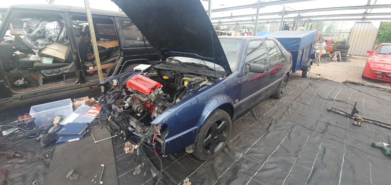

Vorige week ben ik aardig verder gegaan.
Zo is het dover grey Aero interieur nu volledig gemonteerd en heb ik de moderne radio eruit gehaald...
Tevens heb ik een volledig Aero pakket voor mijn 9000 gekocht en gaat deze deze week gemonteerd worden hopelijk.
Oude motor is eruit en morgen ga ik de laatste delen van de airco verwijderen (condensor, luchtdroger & evaporator). Heb besloten om de airco achterwege te laten 8)7
Daarna gaan de spatborden eraf en ga ik die aan de binnenzijde behandelen tegen roest, alsook motorruimte. De motorruimte ga ik deze week volledig in de Hammerite zetten en de ophanging & remmerij gaan gedeeltelijk in de loog (fusees) en de rest ga ik zaterdag stralen op werk :*)
Verder hoop ik dat ik volgende week de motor zelf in kan bouwen. Heb nog wat kleine onderdelen nodig, veel pakkingen, koelslangen en een nieuwe uitlaat (volledig JT 3" denk ik... of zelf wat lassen...)
Paar plaatjes:

Maar sinds het begin van de week ligt de motor erin en sinds vandaag ben ik zover:
Afbeeldingslocatie: https://tweakers.net/i/p8wkXLfyGojlRDgrjA4Pq9mToVU=/800x/filters:strip_icc():strip_exif()/f/image/RqUDANvKH9RveiCsiaaoDQ5s.jpg?f=fotoalbum_large
Ik heb toch besloten om voor nu gewoon een Garrett T25 te monteren i.c.m Abbott ecu (240pk&380nm), maar er volgen zeker nog upgrades qua motor als alles is ingelopen :)
Voor de rest zijn de Aero wielkastranden spoiler nu in kleur, de achterbumper moet enkel nog blanke lak overheen en de voorbumper moet nog helemaal gebeuren.

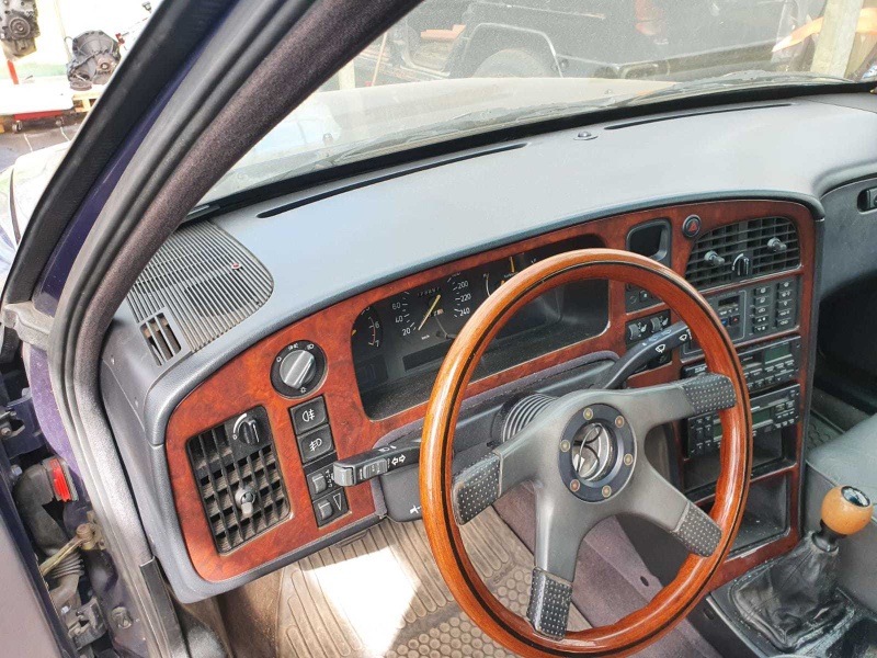

Tevens komen waarschijnlijk volgende maand mijn Aero deurpanelen binnen, komt er dan een andere uitlaat onder (denk 3" JT) en wil ik al mijn hout opties compleet maken. Zal proberen wekelijks a 2 wekelijks een update te plaatsen...
Afbeeldingslocatie: https://tweakers.net/i/b2K2E1lMKRhUBWiilYZGViYDVIM=/800x/filters:strip_icc():strip_exif()/f/image/STuwP32T42Quqf3YgMOFj6CI.jpg?f=fotoalbum_large
Afbeeldingslocatie: https://tweakers.net/i/YgZiX-yetltqeAu9Tg7r_2AZ5BU=/800x/filters:strip_icc():strip_exif()/f/image/Bh8UDZVh5ih984YNSrWgSHNs.jpg?f=fotoalbum_large
En ja, een mooi Nardi stuur gemonteerd :9
