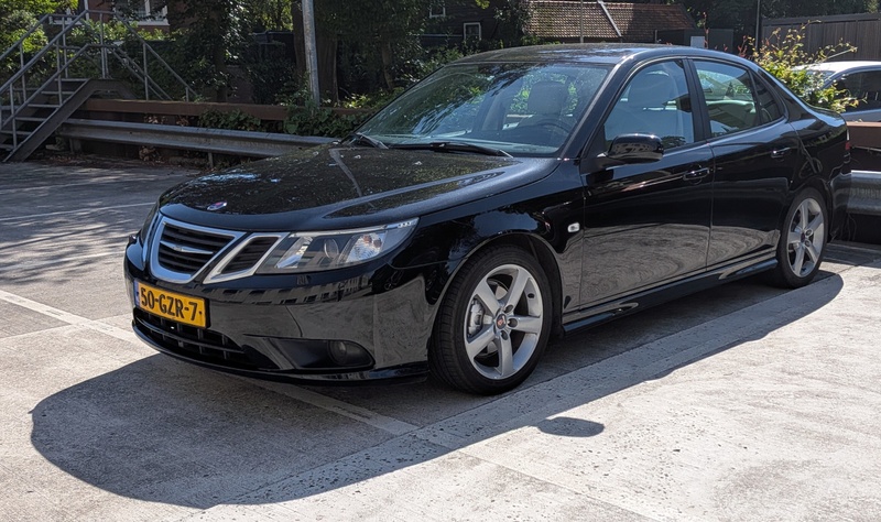

Afgelopen zaterdag heb ik mijn 2008 9-3 'Intro' op mogen halen bij Velteck.
Afbeeldingslocatie: https://tweakers.net/i/PaBOL07tMyIl9TNueux5ufm5xqA=/800x/filters:strip_icc():strip_exif()/f/image/Sqp08RpUSguXdgCRk2u7tNyc.jpg?f=fotoalbum_large Nou ben ik eigenlijk nog opzoek naar een radio met Android auto liefste wireless die esthetisch een beetje past bij het interieur. Tips?

[Afbeelding] Nou ben ik eigenlijk nog opzoek naar een radio met Android auto liefste wireless die esthetisch een beetje past bij het interieur. Tips?
Not yet.
Wel toevallig, ik krijg dezelfde velgen erop :-)
