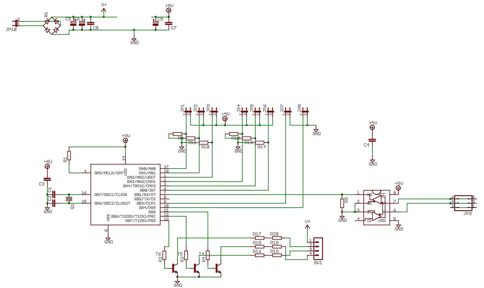

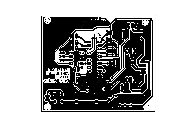

Ik ben ook bezig met een RGB light maar dan meer in bouwlamp behuizing:
Afbeeldingslocatie: http://img450.imageshack.us/img450/8840/ledding6tb.th.jpg
plaatje van 8x8 cm (eagle light restrictie)
Afbeeldingslocatie: http://img450.imageshack.us/img450/664/ledsturing3bk.th.jpg
en de sturing, snelle renders met eagle3D, het heeft de volgende functie:
-R G B tiptoetsen (ingedrukt is meer van die kleur)
-3 standen in te programmeren
-DMX aansturing
-misschien nog rgb fading, dat zou ik dan onder 1 knopje moeten programmeren
-2 status leds rood en groen (voor dmx ontvangst)
1 aansturingsprintje kan in principe zoveel ledprintjes aansturen als de torren kunnen schakelen.. (de max van de trafo zal niet snel gehaald worden met ledjes :) )
het bestaat nu alleen nog maar op de computer.. heb nog even een ander projectje lopen en dan ga ik hier mee aan de slag.
Zodra ik meer info heb zal ik het posten!

Oke komt ie:
Dit schema maakt gebruik van een pic! Het programmeeren heb ik echter al voor je gedaan :P Ik heb al wel ontdekt dat 6 knopjes net iets te veel is daar ga ik nog wat aan doen denk ik :) Fotos maken met de cam is niet gelukt, ik vraag een vriend of hij zijn camera ff meeneemt binnenkort.
Het deel met de IC rechts is de DMX aansluiting, die kan je weglaten. Evenals de twee statusledjes. De 6 knoppen geven een functie aan. Als je alleen wil laten faden kan je die óók weglaten. Ik gebruik ze om te kiezen tussen de volgende functies:
4/5/6 samen: DMX of standalone
Indien standalone:
knop1: automatisch faden/vaste kleur
Indien vaste kleur:
2/3/4: RGB erbij, 2 ingedrukt houden is meer R, 3 is meer G, 4 is meer B
5: alles uit
Indien DMX:
1/2/3: Instellen van adres
Indien adres:
6: Adres op 1
4: +1
5: -1
Het oogt nu vrij complex maar als je het even weet valt het wel mee :)
Er staat een connector met 4 gaatjes, die gaat naar de ledjes toe: Pin 1 is de +, pin2 de - Rood, pin 3 de - groen, pin 4 de -blauw.
Indien je 1 ledje per kleur hebt kan je die er zo aanhangen. Indien meerdere parrallel moeten ze allemaal hun eigen serieweerstand!
Schema:
HIER
PCB:
HIER
Als je aangeeft welke functies je wil kan ik zo de code wel posten. Als je geen DMX etc wil knip ik dat er zo uit :)
Trouwens: ik ben bezig met een pdf over dmx aansturing met een PIC, zou dat wat zijn voor op GoT dat ik daar een howto van maak? Als niemand erop zit te wachten ga ik er ook geen energie insteken :P

  • Thijsch
  • Laatst online: 27-09 21:25
Bij deze dan eindelijk de fotos van mijn creatie:
-RGB
-DMX aanstuurbaar
-Standalone fading
-Standalone vaste kleur

Sturingsprint
Afbeeldingslocatie: http://members.chello.nl/g.assies/RGB/sturingklein.JPG

Ik maak gebruik van een 16F628A maar niet de schakeling van william. deze is 100% zelf ontworpen en geprogrammeerd. Schema's en code op verzoek. En die 5 volt is neem ik aan voor de electronica? Strengen van leds in serie kunnen aan de +15 volt, en de - kant met een transistor schakelen. De pic kan je dan voeden met 5 volt, met een simpele 7805 zo gebeurd.
@ParaDot,
Ik zie dat jouw schakeling ook "standalone" kan werken. Nu zou ik graag een soort van "moodlight" maken waarmee ik een aantal RGB Led-spots (met een stuk of 6 tot 9 LEDs per spot) kan aansturen. Jouw schakeling lijkt precies datgene te doen dat ik zoek.
- 1 vaste kleur instellen
- automatisch "faden"
Zou je mij misschien aan het schema kunnen helpen of tegen betaling een printje inelkaar kunnen zetten? Groeten, Chris

ik heb een klein vraagje mss dom maar ja.
je moet dus gewoon deze schema'sAfbeeldingslocatie: http://home.versatel.nl/edithenwilliam/william/rgbled/rgbled.jpg
Afbeeldingslocatie: http://home.versatel.nl/edithenwilliam/william/bestand/rs232.jpg
bouwen, en dan moet je de leds met deze softwareAfbeeldingslocatie: http://home.versatel.nl/edithenwilliam/william/rgbled/rgbmod.jpg
kunnen besturen
ben ik juist want bij mij lukt het niet en ik heb al alles gecontroleer en de pic werkt correct maar de max232 niet.
Zijn er ondertussen mss al mensen die nieuwe software hebben geschreven?

  • naftebakje
  • Laatst online: 09-10 15:04
@Wimbrain: verbind op het printje met de MAX232 eens pin 2 en 3 van J2 (rechts). Open dan hyperterminal, op de COMpoort waar de MAX232print aan hangt, en typ een beetje. Als je alles perfect kan lezen, dan is alles in orde met dat printje.
