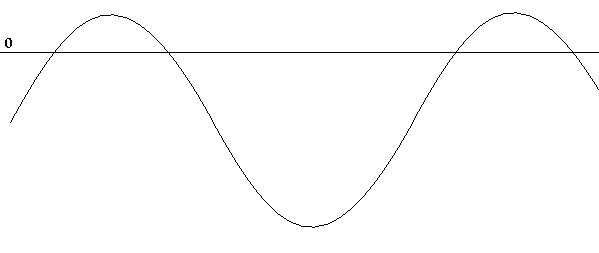

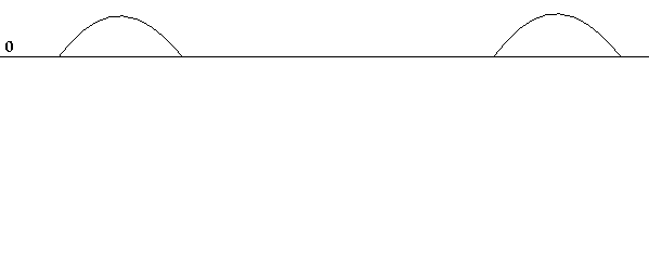

wat is me zat af te vragen mbt je pompophanging is:
uitgaande van een sinusoïde trilling van je pomp,
Afbeeldingslocatie: http://i30.photobucket.com/albums/c317/dinkiedoo/sinus.png
zou je een sinusoïde beweging van de plaat er achter krijgen. omdat je nu alleen de onderkant van de pomp op rubbers hebt hangen wordt alleen de onderkant van de trilling gedempt:
Afbeeldingslocatie: http://i30.photobucket.com/albums/c317/dinkiedoo/sinusgedempt.png
is het niet handig om nog een rubbertje aan de bovenkant van de ophanging te doen, tussen de pomp en de moer?

d0rk schreef op dinsdag 11 april 2006 @ 10:23:
Nou, daar vraag je me wat. Ik heb er eigenlijk niet zo diepgaand over nagedacht, maar deze rubbers kunnen zowel ingedrukt worden als dat je ze kan uitrekken. De twee aansluitingen aan die rubberen dingen zitten namelijk niet aan elkaar, ze zijn zegmaar in dat rubber gestoken toen dat vloeibaar was. Daarom kan ie (denk ik) gewoon trillingen in beide richtingen opvangen :) . Van nature zijn Eheim pompen vrij trillingsvrij, dus ik denk dat het wel losloopt met de trillingen 8).

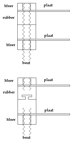

@ de ophanging van de pomp
welke van de 2 opstellingen is het?
Afbeeldingslocatie: http://i30.photobucket.com/albums/c317/dinkiedoo/demping.png

d0rk schreef op donderdag 13 april 2006 @ 22:41:
TS heeft al gezegd dat het opstelling 2 is (de 2 stukken schroefdraad kunnen zowel ingedrukt als uitgerokken worden. Alle trillingen worden dus goed gedempt :) Wil je zo'n tussenstukjes verkopen, of ben je zelf op zoek naar geschikte :+

naftebakje schreef op donderdag 13 april 2006 @ 23:05:
Klopt, het is idd de tweede opstelling :) . Bedoel je trouwens met tussenstukjes die rubbers, of dat Eheim-gevalletje om de pomp op te monteren? De rubbers komen van een Zalman ZM-2HC2 HDD cooler namelijk :) .

  • d0rk
  • Laatst online: 26-09 10:38
Ik bedoel idd de rubbers.. Ik heb en hoef ze niet hoor :) was gewoon geïntereseerd :P
