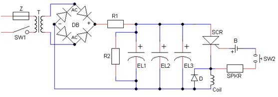

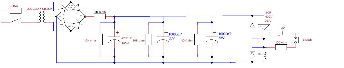

ik heb nu een coilgun gebouwd volgens dit schema:
Afbeeldingslocatie: http://tweakers.net/ext/f/lvcg7xgJXzhg04ty8u16tUt5/thumb.png

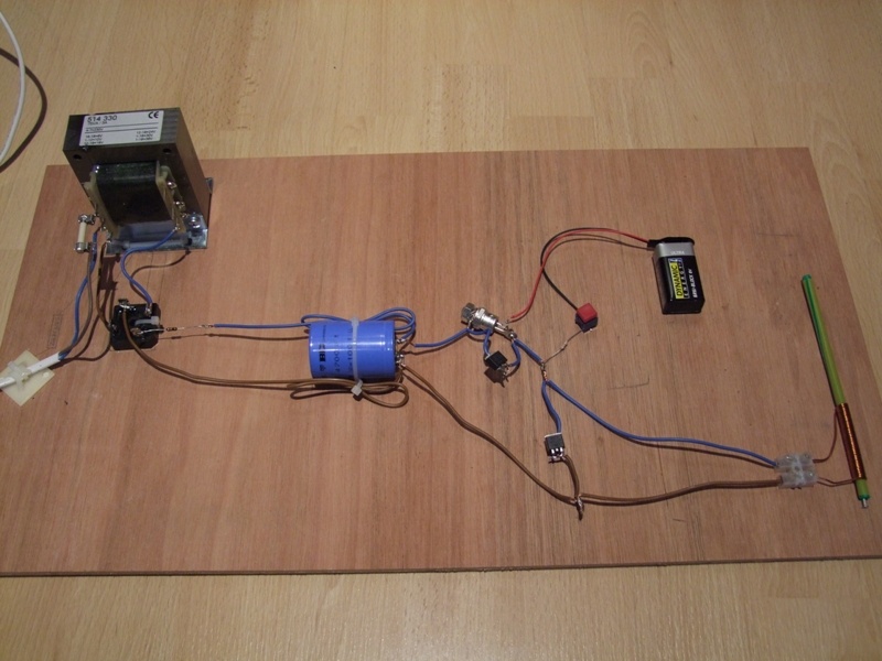

en het ziet er nu zo uit:
Afbeeldingslocatie: http://tweakers.net/ext/f/nOjRUu1oL026rgxgKsEOTg16/thumb.jpg
Maar hij werkt niet, zie zelfs geen beweging in de spijker(kleintje zonder punt), ik zit zelf te denken aan dat de spoel misschien te weinig wikkelingen(nu 42) heeft of dat de elco niet genoeg energie opslaat.
Ik wacht steeds een minuut voordat probeer te vuren(ivm opladen).
Hebben jullie een idee waarom het misschien niet werkt? de gebruikte onderdelen staan in dit topic in pagina 49/50.
@ Python : gooi eens een voltmeter over je condensator, dan kan je zien of hij überhaupt wel oplaadt, en of hij wel ontlaad. ;)
Ik kan het fout hebben hoor, maar volgens mij (denkend aan mijn schema, die op school is), moet die Thyristor precies andersom staan .. ?
Die staat goed, hij zou in principe op deze manier moeten werken, alleen zou ik zelf de spoel en de SCR omwisselen
Ik denk te weinig windingen ja. Ik zou 2 of 3 extra lagen proberen.

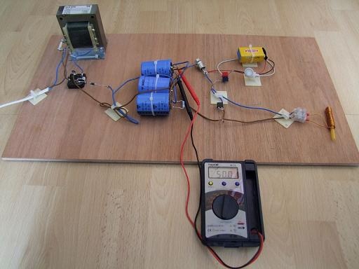

Verwijderd schreef op vrijdag 05 december 2008 @ 23:24:
Hij laad maar op tot 0,729V verschil over de + en - pool van de elco en dan blijft er een 35V verschil over de 470ohm weerstand, als ik "vuur" dan schiet het voltage verschil van de elco terug naar 0.688V om dan daarna weer rustig(duurt ong een minuut) terug te lopen naar 0,729V.

Phyth0n schreef op vrijdag 05 december 2008 @ 17:15:
Phyth0n schreef op zaterdag 13 december 2008 @ 22:13:
Ik zou zelf nu echt niet weten waar dit aan ligt, is de elco kapot?

@ python: weet je zeker dat je je diodes niet per ongeluk verkeerd om hebt aangesloten? Dat zou verklaren waarom er nog ong. 0.7 Volt over de elco blijft staan.
  • Phyth0n
  • Laatst online: 22:17
Kachelpijp schreef op vrijdag 26 december 2008 @ 16:38:
Ik heb de diodes even los gesoldeerd en heb nogsteeds dat hij maar tot 0,7V oplaad.
Kunnen de weerstanden verkeerde waardes hebben? of is de elco kapot?
[ Voor 8% gewijzigd door Phyth0n op 26-12-2008 23:31 ]
  • Kachelpijp
  • Laatst online: 27-09 13:46
Wat je ook nog kan doen is een van de secundaire draden loshalen en de spanning over de trafo meten (Wel je DMM op AC zetten). Als die rond de 35 Volt hangt, ligt het niet aan de trafo.
Dan kan je een pootje van de elco of 470 ohm weerstand loshalen en dan de spanning meten (DMM op DC) over de +/- aansluiting van de brugcel. Als je dan 0,7 of zoiets meet, heb je waarschijnlijk de brugcel verkeerd aangesloten/gemold.
De trafo lijkt mij trouwens wel een beetje overkill, zeker als er nog een weerstand van 470 Ohm aan de secundaire kant zit.
  • Phyth0n
Ik heb de weerstand van 470ohm vervangen door een lagere(180 of 100ohm was het) met als gevolg dat hij het nu wel doet alleen de weerstand brand steeds door, maar hij werkt :D

ja in serie. en ze zijn vol want ze zijn net nieuw. en in totaal zit er 19V in... net ietsjes meer dan de voeding. maar daar kan het niet aan l iggen toch?
  • lemming_nl
Wat voor een stroom trek je uit die batterij?
Geluk is een weerloos oud vrouwtje, alleen op straat met een bom geld
geen idee, zou het kunne zijn dat ik er een paar parralel moet zetten dan?
ze zijn 19V samen, en ze zitten in een circuitje met een weerstand van 1500 ohm
  • lemming_nl
Diezelfde weerstand gebruik je ook bij de voeding? Die paar mA moet een batterij toch wel kunnen leveren.
ja zelfde weerstand gebruik ik ook bij de voeding... en het zijn ook net nieuwe batterijen... dus daar kan het ook niet aan liggen..

Nu mijn coilgun werkt (zie eerder dit topic) wil ik hem sterker maken(beetje spelen met aantal wikkelingen en meer elco's).
Nu heb ik 2 10000uF elco's besteld van 63V om erbij te zetten in het volgende schema:
Afbeeldingslocatie: http://tweakers.net/ext/f/TfyPYfDOLuCuqoKIm9wnhRKC/thumb.png
Nu vroeg ik mij af of de overige componenten goed genoeg zijn voor de extra stroom die er gaat lopen en of ik het op de goede manier aansluit.
Phyth0n schreef op maandag 05 januari 2009 @ 16:41:
De thyristor zal zo te zien wel goed gaan, want je spanning is niet heel hoog. Je kan er altijd een paar parrallel zetten. Je moet er wel opletten dat je blusdiodes veel stroom kunnen hebben en anders hoor je vanzelf een knal ;)
Je moet je er ook van bewust zijn dat een spoel verzadigd kan raken. Meer stroom (en dus elco's) heeft niet altijd even veel zin. In dat geval moet je spoel weer dikker draad en/of minder windingen hebben.
succes

  • lemming_nl
Verwijderd schreef op maandag 05 januari 2009 @ 09:42:
Dan ben ik bang dat je toch iets verkeerd aansloten hebt. Je zou de stroom eens kunnen meten die er loopt als de de voeding/batterijen aangesloten zijn.
Er gaat niet per se meer stroom lopen. De puls zal langer duren. Of er meer stroom gaat lopen hangt helemaal van je componenten af.
@icebecold
De voeding voor je SCR staat verkeerd om. Verder zou ik de positieve kant van de voeding (voor opladen van condensatoren) schakelen, das wat veiliger.

@icebecold en Phyth0n
Ik zou ook proberen de schema's iets overzichtelijker te tekenen en de spoel en thyristor van plaats te wisselen. Hierdoor kun je je halfgeleiders tov gnd schakelen in plaats van zwevend. Ter verduidelijking even een stukje q&d getekend.
Afbeeldingslocatie: http://img178.imageshack.us/img178/8169/clipboard01ns4.jpg
@icebecold
Ik zag bij de trafo een spanning van 100V staan, als je dit dubbelzijdig gelijkricht kom je rond de 140V uit, ruim boven de 100V werkspanning van je elco's. Ook is het wel handig aan te geven welke comparator je gebruikt, want het zou wel eens kunnen dat die niet zo geschikt is om je fet aan te sturen.
Ik zie in dit topic geregeld een schema voorbijvliegen, maar wat mij nooit echt duidelijk geworden is:
Wat is de functie van de weerstand parallel over de condensator(s).
  • DaWaN
  • Laatst online: 06-11 08:34
DaWaN
'r you wicked ??
Verwijderd schreef op woensdag 07 januari 2009 @ 11:44:
Veiligheid, ik zet nooit een weerstand over een elco >:)
If you do not change direction, you may end up where you are heading
  • lemming_nl
Idd veiligheid, dan ontladen de condensatoren automatisch.
het is gelukt. ik heb de 2 9V batterijen parrallel gezet en een kleinere weerstand genomen. nu gaat de SCR wel open. maar ik had nog een vraag. is er bij een SCR als het waren een tussen stand. half open als het ware? dat hij wel wat stroom doorlaat maar niet maximaal.
  • lemming_nl
Nee, een SCR drukt zichzelf open, je kan hem wel met minder stroom aansturen maar dan gaat hij vanzelf toch helemaal open. Hij wordt wel wat trager wanneer je hem met minder stroom aan stuurt.

hey ik wil iedereen die mij heeft geholpen met mijn coilgun heel erg bedanken.
hij werkt nu super en zijn hem nu aan het inbouwen in een kastje voor de open avond bij ons op school.
ons projectiel word gelanceerd met een bepaalde spoel 60km/h en we hebben met een andere spoel ook 2 schoten van 80km/h gemeten 1 van 90 en zelfs 1 van 116km/h! geen verkeerd resultaat dus.
Iedereen hartelijk dank dus!
  • lemming_nl
Heb je wat meer informatie over je opstelling? Wat fotos misschien?

Mijn coilgun is nu af, Hij is gebouwd voor school(Profielwerkstuk) en ons doel om door een papiertje te schieten is gehaald.
Dit is het schema dat ik uiteindelijk heb gebruikt:
Afbeeldingslocatie: http://tweakers.net/ext/f/oCAU3WOSftLne752afXd98Kd/thumb.jpg
B9V blok batterij
Coil75 wikkelingen 1mm diameter
Ddiode
DBDiodebrug
EL14700µF 100V
EL210000µF 63V
EL310000µF 63V
R1180 ohm 1W
R210K ohm 1W
SCRthyristor schakeling
SPKRiPod oordopje
SW1schakelaar
SW2drukknop
T~230V naar ~36V transformator
Z3,15A zekering
Ik heb de snelheid gemeten d.m.v. een geluidsopname van het afvuren waarbij ik de tijd heb genomen tussen dat de speaker een toon afgeeft en het projectiel het doel treft, dit is zeer makkelijk af te lezen d.m.v. bv. Adobe Soundbooth.
Dit is de meting waarbij ik de hoogste nuttige energie had:
m(kg)U(V)C(F)Etot (J)s(m)t(s)Vgem(m/s)Enut(J)Efficiëntie(%)
3,20E-0350,42,47E-023,14E+010,500,0796,336,41E-020,20%
Uiteindelijke Coilgun:
Afbeeldingslocatie: http://tweakers.net/ext/f/bp9gaGxfBaQ93MFhj5mOjflD/thumb.jpg
  • McGryphon
  • Laatst online: 15:11
McGryphon
Veul vrouwkes!
Is dat dingetje rechts jullie coil?
Dan hebben wij het toch wat grootschaliger aangepakt, zodra we onze nieuwe (1,5mm) spoeldraad binnenhebben, een leuke spoel hebben en onze condensatorbank helemaal klaar hebben gaan we weer eens foto's en maybe een video maken.
Wel een erg mooie manier om de snelheid te meten, misschien kunnen wij daar ook iets mee doen...

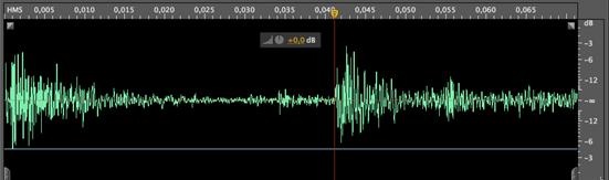

  • lemming_nl
Waarom zou een Ipod oordopje een toon geven wanneer je er een DC stroom doorheen stuurt?
  • Phyth0n
Hij geeft alleen een "klik" en daarna is hij stil. en die klik is hard genoeg voor de microfoon.
Afbeeldingslocatie: http://tweakers.net/ext/f/EidtUogz6h2MdPwSmJYhOXyV/thumb.jpg
Eerste "berg" golven is van het speakertje, de tweede "berg" is dat het projectiel ergens tegenaan komt.
