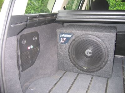

mijn kofferbak:
Afbeeldingslocatie: http://home.tiscali.nl/johanw/audi/audio/rf1.jpg
verder heb ik in de auto:
voorin: standaard composet
hoedenplank: Audiobahn speakers (weet zo niet welk type)
headunit: Alpine (weet zo ook niet welk type :P)
al met al goed geluidje, zeker als je kijkt voor wat voor budget ik het allemaal gekocht heb... all-in zit ik op € 1000,-... maar dat komt vooral omdat ik de RF versterker en sub goedkoop kon krijgen destijds.

Ik heb een station gekocht omdat ik vrij vaak veel moet vervoeren. Daar moest natuurlijk de sub en amp uit een eerdere auto ook weer in :D dus ik ben gaan kijken hoe ik dat kwijt zou kunnen.

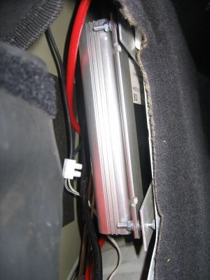

Er zit een ruimte tussen het chassis en het plaatwerk, achter de achterwielen. Hier kun je komen door een klepje opzij te doen waarmee je bij de lampen kunt. Aan de bestuurderskant is er nog een groter klepje en daar zit de krik en gevarendriehoek.
Hier was ruimte genoeg om mijn amp kwijt te kunnen 8) De speakerdraden kunnen met pluggen in de sub gestoken worden. Omdat ik de remote wilde onderbreken als ik de sub loshaal heb ik daar een extra kabeltje bij gemaakt dat op een connector op de sub gaat, die dan de 2 aders in dat kabeltje met elkaar verbind. Het resultaat is een 3cm kabel op een niet-storende plaats als de sub weg is \o/
Er valt dus maar weinig te fotograferen, maar ik doe een poging :)
De sub. Standaard prefab geval

Hier zie je deels de amp zitten. Dit is door het luikje dat je op de vorige foto ziet zitten genomen.
Afbeeldingslocatie: http://tweakers.net/ext/f/716960e8bf386225f481576d03ea405a/full.jpg

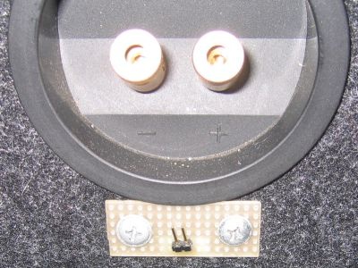

En tot slot de aansluiting op de sub :)
Afbeeldingslocatie: http://tweakers.net/ext/f/5e9906028be6cebc6e737e5a9faf6f05/full.jpg
Benodigde tijd om tot een volledig gebruik van mijn kofferbak te komen: 15 seconden 8)

zal ik mijn setje ook ff spammen ;)
Ingebouwd in een corolla E11 G6 :
voor
Afbeeldingslocatie: http://corolla.tinus-online.nl/carmods/amp1.jpg
na
Afbeeldingslocatie: http://corolla.tinus-online.nl/carmods/bass16.jpg
Of had dit in casemodding moeten staan ? :+
