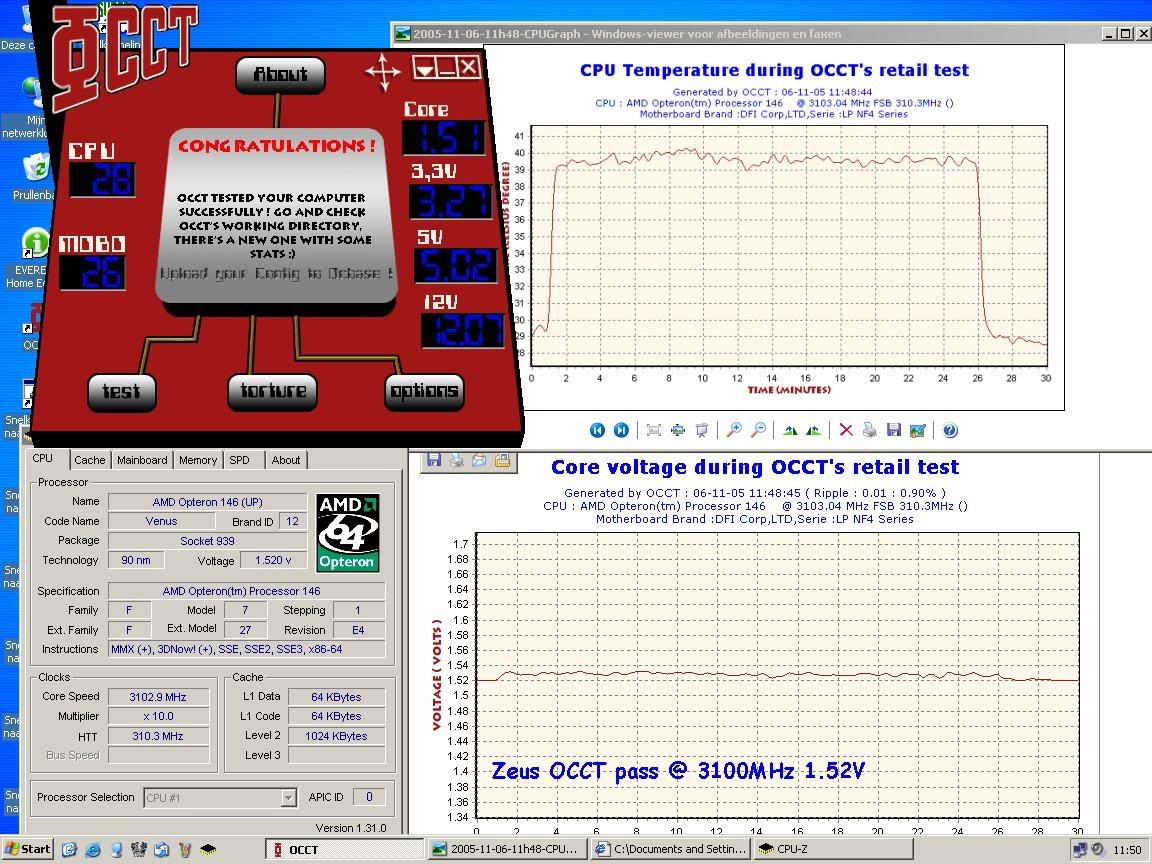

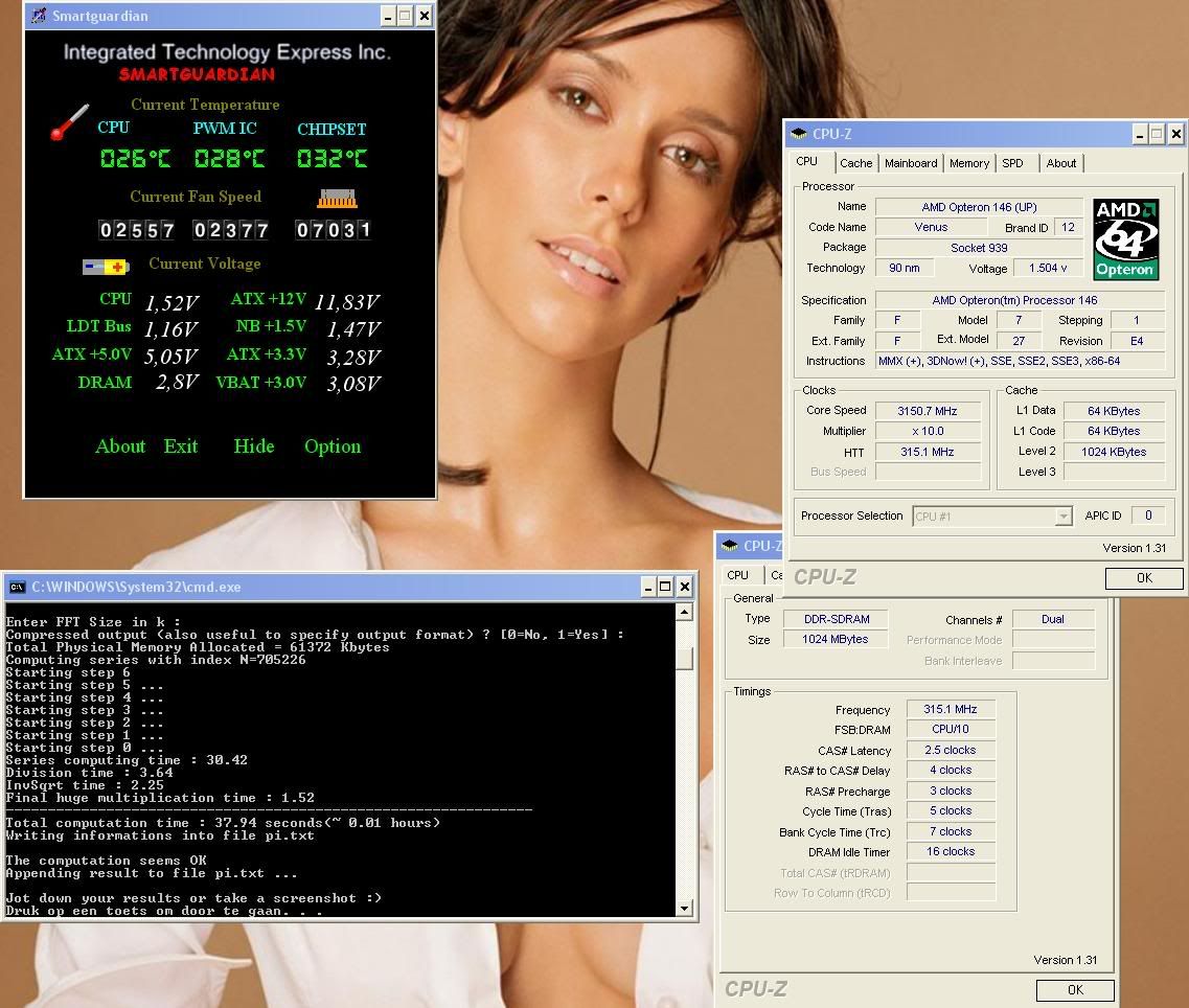

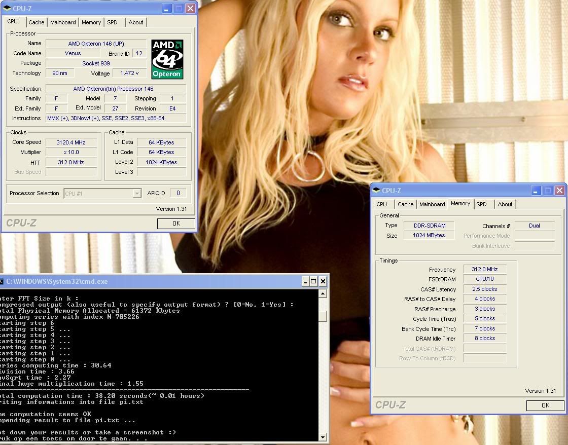

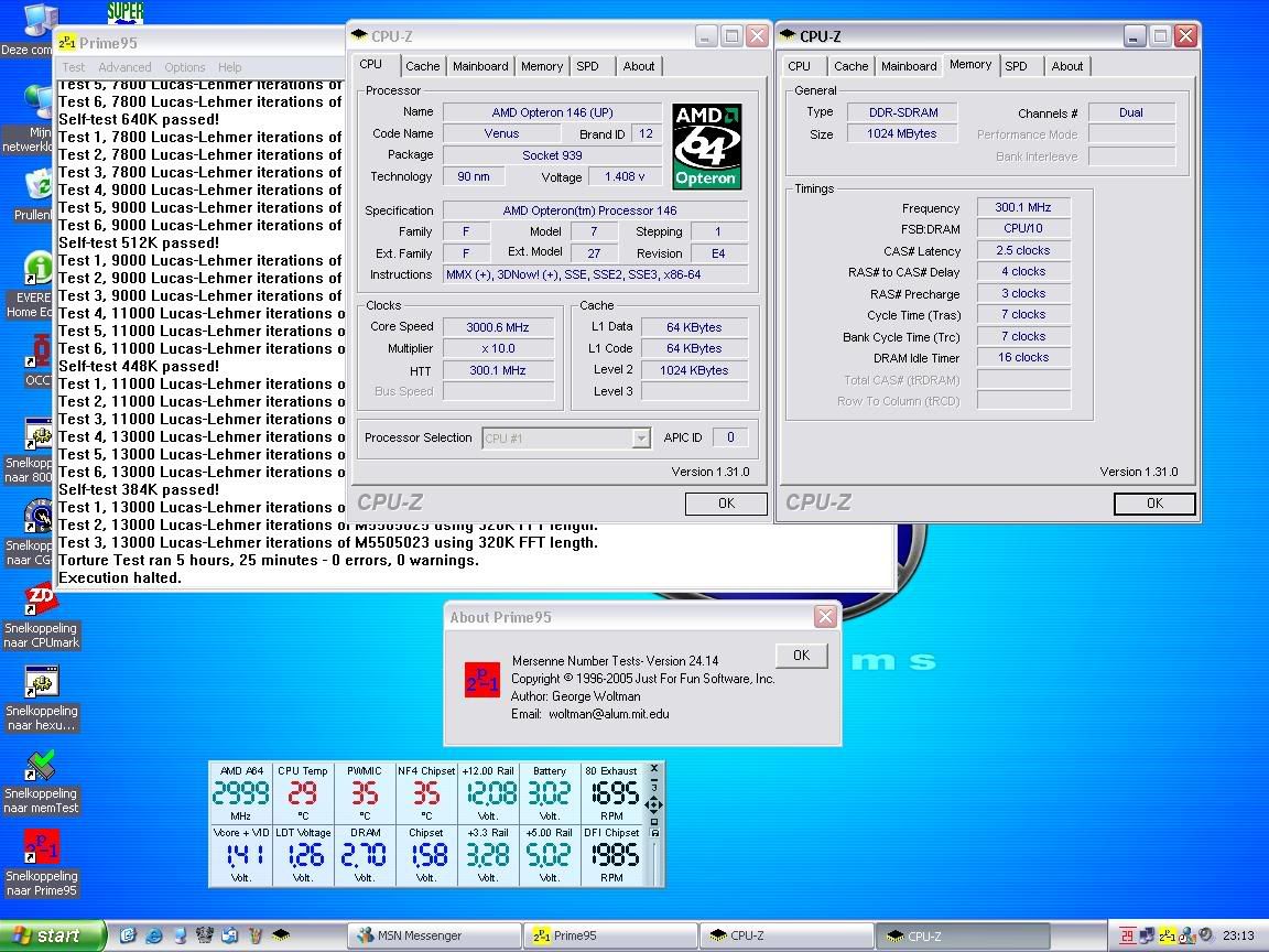

1Opteron 1463100MHz1,472Air0530APMWJaBvK P4
2Opteron 1463000MHz1,408Water0530APMWJaZeus
3Opteron 1463000MHz1,504Water0540FPMWJaKakaroto

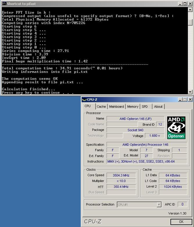

/me Phase Change/Dry ICE Cooling OC results (Pifast/Super-Pi stable (1M))*
#ProcessorSnelheidVoltageCoolingSteppingDoor
1Opteron 1463445MHz1,705Single Stage0540FPMWViss

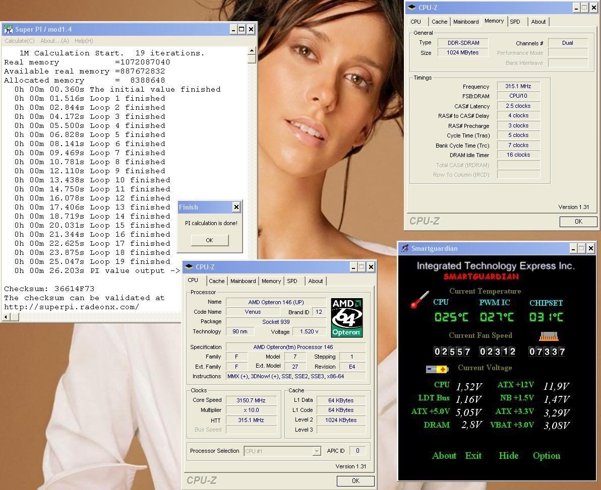

Oke hier de mijne Prime stabiel:
Afbeeldingslocatie: http://img.photobucket.com/albums/v620/Z3us/screenshots/Primestable525H.jpg
en 3100MHz OCCT:
Afbeeldingslocatie: http://img.photobucket.com/albums/v620/Z3us/screenshots/OCCT3100MHz1.jpg

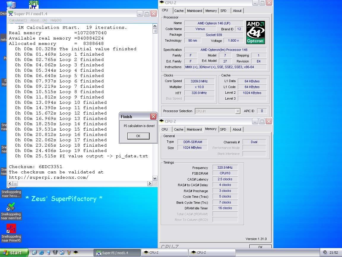

SuperPi 32M:
Afbeeldingslocatie: http://img.photobucket.com/albums/v620/Z3us/SuperPifactory/SPi32M22target.jpg
en 1M:
Afbeeldingslocatie: http://img.photobucket.com/albums/v620/Z3us/SuperPifactory/SuperPi1M25.jpg
en 3100MHz OCCT:
SuperPi 32M:
en 1M:

hier nog 2 screens met lager voltage:
5 uur Prime op 2.7GHz (9 x 300) met maar 1.2V voor 24/7 8)
Afbeeldingslocatie: http://i6.photobucket.com/albums/y237/BvK/Primeop2.jpg
5 uur Prime op 3.0GHz (10 x 300) met maar 1.37 :*)
Afbeeldingslocatie: http://i6.photobucket.com/albums/y237/BvK/Primeop3.jpg

  • Viss
  • Laatst online: 09-08 12:19

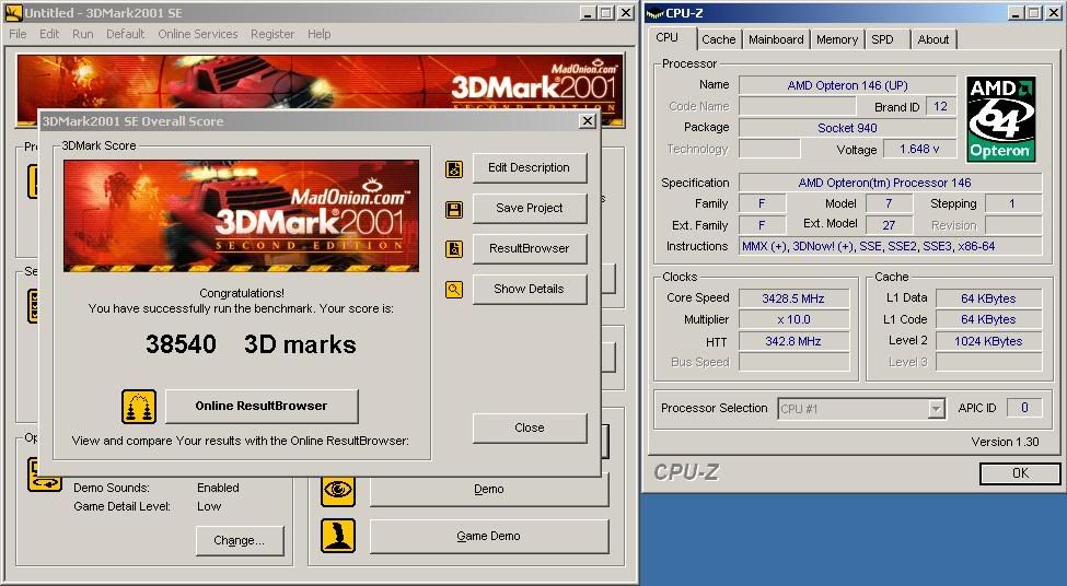

Onder de -25 graden in bios is lock. Dit is in win2k met ricky tweak, rond de -10 idle in windows. Kan de moeite waard zijn om even te kijken Kakaroto, misschien wordt LS maar iets te koud nu.
Afbeeldingslocatie: http://img.photobucket.com/albums/v292/Viss1/pif3500jpg.jpg
Afbeeldingslocatie: http://img.photobucket.com/albums/v292/Viss1/1m3511jpg.jpg
Afbeeldingslocatie: http://img.photobucket.com/albums/v292/Viss1/20013428.jpg
[ Voor 3% gewijzigd door Viss op 19-11-2005 02:52 ]
  • DesertShooter
  • Laatst online: 23-08 12:59
Viss schreef op zaterdag 19 november 2005 @ 02:49:
w00t! Nice done :|

Superpi
Afbeeldingslocatie: http://i6.photobucket.com/albums/y237/BvK/superpi.jpg
Pifast
Afbeeldingslocatie: http://i6.photobucket.com/albums/y237/BvK/pifast.jpg
Half uurtje prime stable is hij ook nog op 3.15GHz, daarna een error.
