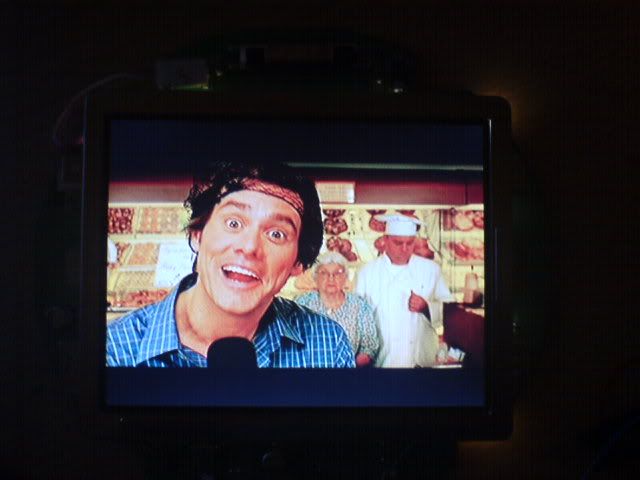

Woei, me psone schermpje werkt :)
Afbeeldingslocatie: http://img.photobucket.com/albums/v176/timbrabus/DSC01563.jpg

Hoe ben je aan dat scherm gekomen, zoek ze nog steeds :(
Wel relax verder die dingen :)

Heb ik al lang liggen :)
Destijds open geschroefd en aan de kant gegooid.
Recentelijk onder het stof uit gehaald omdat ie in mijn mod moet, en nu aan de praat gekregen :)
Zittie gewoon op je tv out?
Yep, heb het schermpje alleen wel omgesoldeerd naar 12v molex.
Heb ook geprobeerd om het op vga werkende te krijgen, maar dat is tot dus ver niet gelukt.
Ik vind de kwaliteit in tv out trouwens 100% meevallen!

Haha tim, eindelijk heb je het voor elkaar ja ? :P
Ziet er wel leuk uit ja, mooi bruce almighty aan't kijken :D

Welke tut heb je daarvoor gevolgd?
Bashrat schreef op zondag 04 december 2005 @ 23:55:
Gewoon in het topic van Emiel hier op GoT, ff zoeken op ps one schermpje en je vind het wel :)
