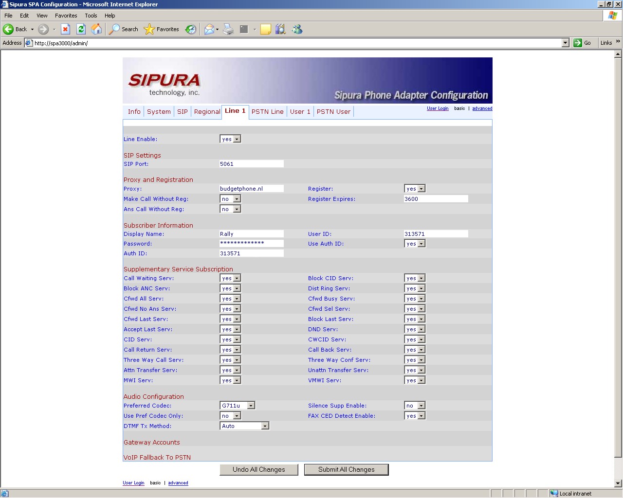

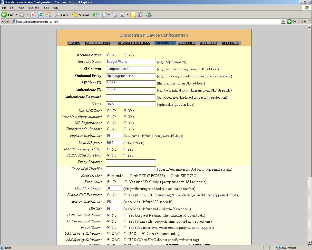

Daar was ik dus ook al tegenaan gelopen. Ik heb er zelfs een apart topic voor geopend (zonder resultaat overigens)
Na lang zoeken en "spelen" heb ik de oplossing eindelijk gevonden. Ik heb de poorten voor iedere account steeds met 1 opgehoogd (5060 voor mijn Grandstream, 5061 voor mijn Sipura ATA).
Enige "nadeel" is dat de 3-5 seconden langer duurt voor mijn Sipura het signaal doorgeeft, maar dat lijkt meer aan de Sipura te liggen. Eerlijk gezegd vind ik het geen probleem.
Voor de duidelijkheid heb ik maar even twee screenshots gemaakt.
Grandstream GXP-2000 configuratie:
http://pictures.wachtel.nl/pictures/grandstream.jpg
Sipura SPA-3000 configuratie:
http://pictures.wachtel.nl/pictures/spa3000.jpg
Ik ben benieuwd of deze wijziging het probleem bij jouw ook oplost

  • rally
  • Laatst online: 25-11 14:58
rally
Deyterra Consultancy
Verwijderd schreef op dinsdag 23 augustus 2005 @ 10:03:
Ik heb me gisteren geregistreerd voor VoipBuster. Progje geïnstalleerd, werkt perfect via m'n laptop (wel een externe mic aangesloten). Jammer dat er op dit moment geen tel. nummers meer worden uitgegeven, op de site wordt "soon" aangegeven. We wachten dus af.
Ik heb één vraag: Ik lees hier dat de instellingen betreffende SIP gewijzigd zijn. Betekent dat dat je geen gebruik meer kunt maken van hardphones of ATA's? Of is het een kwestie van de instellingen van de hardphone of ATA wijzigen? Zo ja, weet iemand de nieuwe instellingen?
Ik heb de afgelopen week behoorlijk wat geëxperimenteerd met mijn ATA en Hardphone, maar het lijkt er op dat de SIP instellingen dusdanig zijn gewijzigd dat er met Hardphone's/ATA's niet meer te bellen is :(
Wellicht dat ze dit weer gaan aanpassen, maar voorlopig is de verwachting van niet. Ik begrijp overigens niet het belang om hun software te gebruiken om te bellen. Hoe meer mogelijkheden mensen hebben om te bellen met VoIPbuster hoe meer ze er (potentieel) aan kunnen verdienen.
Just my 2 € cents.

  • rally
rally
birdibird schreef op dinsdag 23 augustus 2005 @ 15:39:
Vreemd, ik heb net voipbuster even getest op mijn Linksys Pap2 ATA en die werkt prima!
Dat is heel vreemd. Vorige week vrijdag heb ik mijn worsteling opgegeven, maar na dat bericht ga ik het nogmaals proberen.
Gebruik je gewoon SIP of IAX?

  • birdibird
  • Laatst online: 24-11 23:02
sip.voipbuster.com voor de sip server én de outbound proxy, wel een username maar geen authorisation id.
Dat werkt in de Linksys Pap2 ATA (én in de X-ten software)

  • rally
rally
birdibird schreef op dinsdag 23 augustus 2005 @ 16:35:
Dat was nou eens een "gouden tip" _/-\o_ Thanks!
Zonder die Authentication ID (zo heet het in de Grandstream) werkt het inderdaad wel :)
Wellicht dat meer mensen het met deze setup weer aan de praat krijgen (iets voor de Opening Post?)
Hopelijk blijft het nu wel zo werken. Dat is heel mooi, want nu kan ik ook gratis naar de US bellen. Blijkbaar is het wel verstandig om voor ieder telefoontje de VoIPBuster website te bekijken ;)

rally schreef op zaterdag 20 augustus 2005 @ 17:25:

Beetje late reactie van mijn kant... De hardphone die ik heb, kan ik geen veld SIP Port in vinden. In eyeBeam wel, dus heb ik die iedergeval aangepast naar 5064.
In m'n hardphone staan "register port" en "rtp port" , die heb ik naar 5061 en 5062 gezet, stonden eerst op 1720 en 1722.
Helaas heeft dat bij mij geen effect.

Ok, ik zie al 1 verschil. Je hoeft alleen de "register port" (die standaard op 5060 staat) maar aan te passen.
Verder kan ik helaas niet naar je Firewall/NAT settings kijken, want daar moet "Use NAT traversal" op "YES" staan (m.a.w. indien je een router er tussen hebt staan, dan moet je aangeven dat hij daar "omheen" moet werken).
Die local RTP port moet je gewoon op default laten staan.
