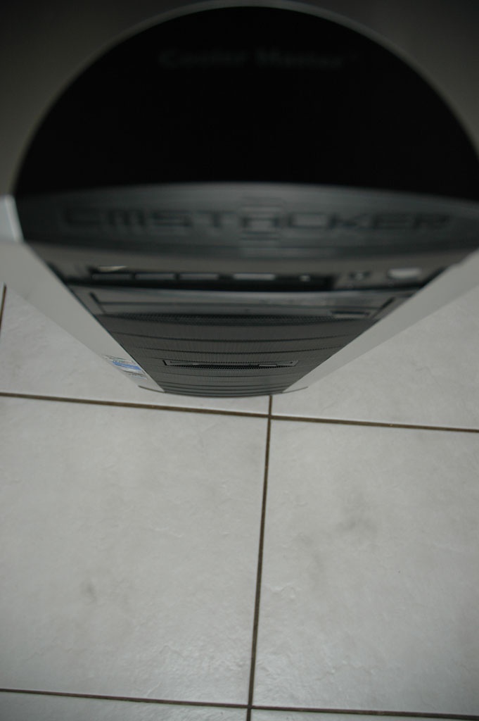

Verwijderd schreef op dinsdag 30 augustus 2005 @ 20:30:
Ik ga waarschijnlijk een stacker te kopen, maar ik zit toch nog met een paar vragen.
-De frontjes hebben een ronding, als je er dan een drive instopt, merk je dan geen (groot) diepte verschil met de frontjes? Want die zijn niet recht.Heeft iemand misschien foto's van hoe dit er in de praktijk uitziet ?
Afbeeldingslocatie: http://www.tweakers.net/ext/f/56703/full.jpg
Brak archief picje. :P Overigens, je ziet het zo wel. Maar het is imo helemaal niet storend, het is dan ook alleen zichtbaar als je echt van boven er op kijkt.
-Zijn de standaard fans van de stacker luid ? Is de standaard configuratie nog te doen of zou ik beter de fans vervangen.
Die vallen volgens mij wel mee hoor. :) Naast de Stacker fans heb ik 2 Zalman koelers en ik denk niet dat de Coolermaster's luidruchtiger zijn. Iig wordt alles nog overstemd door mijn seagate schijfjes. :P
-Is die metalen hokjes structuur bij de 4-in-3 modules makkelijk weg te krijgen ? Of moet ik gaan zagen en dremelen ?
Krijg je met wat creatief draaien zo met de hand eruit. Alleen even uitkijken dat je je niet snijdt dan. :P
Zeer veel bedankt voor de info. _/-\o_
Ik wacht nu nog wat, en dan ben ik de trotse eigenaar van een stacker :)
Niet bij alle stackers komt de floppy drive zo mooi uit. Bij mij ligt hij nog een halve centimeter dieper, dit komt inderdaad door de kromming in de frontjes.
