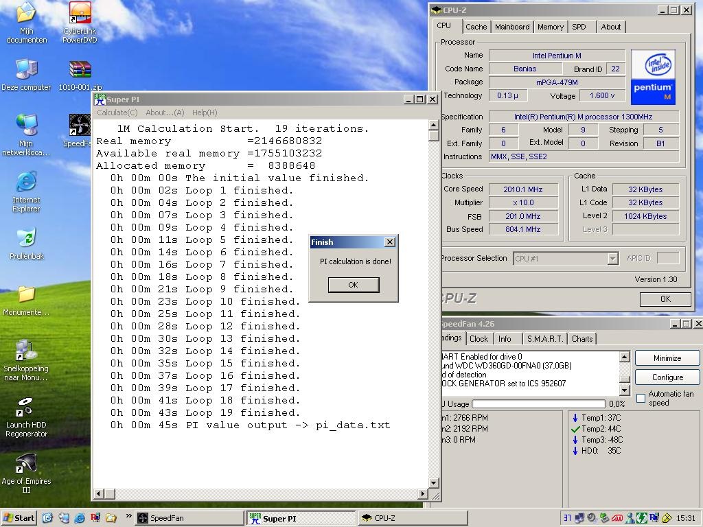

Woei ik heb mij Pentium M (1300Mhz) nu op 2,01Ghz Draaien op een Asus P4P800SE
Stabiel superpi!
screens komen zo :)
Afbeeldingslocatie: http://tweakers.net/ext/f/cc88b78cc42bf6f4c7b8811d81d9fd7e/thumb.jpg

Over pifast, ik haal op 201x13 (2225 timings) al iets van 45 sec, zal het zo is nakijken maar ik denk wel dat je op bijv. 230x12 2760mhz met wat tweaken onder de 40 zal gaan zitten.
|| Specs || SuperPI 1m

Afbeeldingslocatie: http://img174.imageshack.us/img174/8278/213x13pat22257pr.th.png
Net even gekeken hoever ik met 2-2-2-5 + PAT kom komen, best aardig voor niet al te duur mem, zonder PAT gaan ze nog wel harder op 2-2-2-5 maar op een 1 of andere manier mag ik PAT wel en wil ik het graag behouden 24/7. Dit is ook mijn eerst superPI in de 27 sec :P ben wel tevreden.
Ik moet ook maar is gaan beginnen met het tweaken van mn win2000 pro partitie, ik heb niet voor niets een multi-boot systeem geinstalleerd >:).

goeiemorguh schreef op vrijdag 11 november 2005 @ 23:19:
Grappig om te zien dat jouw CPU precies even hard gaat als de mijne ging :) Ik deed ook 2770mhz maar dan wel multiplier'tje lager dus betere mem speed :)

DaWaN schreef op vrijdag 11 november 2005 @ 23:32:
Met wat voor geheugen was dat dan? Die van mij (setje 2x512mb crucial ballistix pc3200) kunnen nog veel harder op hogere timings en zonder PAT, in de meeste reviews word de 250mhz wel gehaald op ong. 2.5-3-3-6 timings, anandtech (dacht ik) had iets van 256mhz 2.5-2-2-5 @ 2.85V. Mn mem kan dus nog wel harder, ik denk dat ik de 230x12 of 240/250x11 wel kan halen met wat moeite. Om mn Dothan verder te krijgen ga ik toch echt betere koeling en een droop mod nodig hebben.
Voorlopig laat ik hem lekker op 200x13 2-2-2-5 PAT lopen voor normaal gebruik, snel genoeg voor mij (voorlopig >:)).
