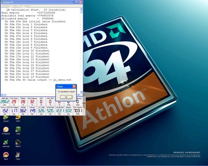

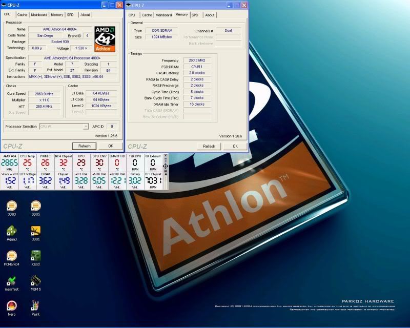

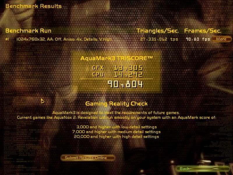

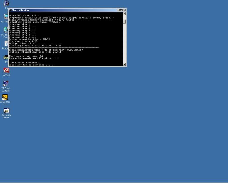

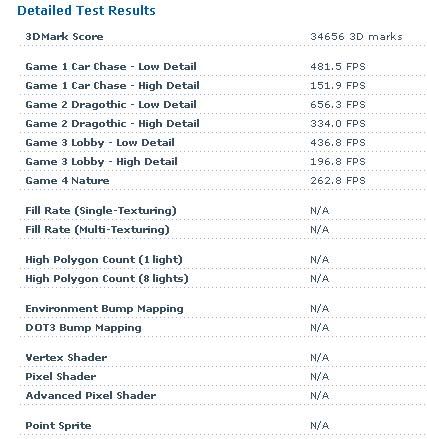

  • Viss
  • Laatst online: 09-08 12:19
4000+
CABGE 0515 VPMW
xxx248
XP120 2000rpm
1.375*113%=1,55v
11*260 2-2-2-5
Afbeeldingslocatie: http://img.photobucket.com/albums/v292/Viss1/2864155800600v.jpg
Afbeeldingslocatie: http://img.photobucket.com/albums/v292/Viss1/pif2880155800600v.jpg
Afbeeldingslocatie: http://img.photobucket.com/albums/v292/Viss1/superPI800600.jpg
Afbeeldingslocatie: http://img.photobucket.com/albums/v292/Viss1/PI2M800600.jpg
Afbeeldingslocatie: http://img.photobucket.com/albums/v292/Viss1/90k800600.jpg
Afbeeldingslocatie: http://img.photobucket.com/albums/v292/Viss1/3d01.jpg

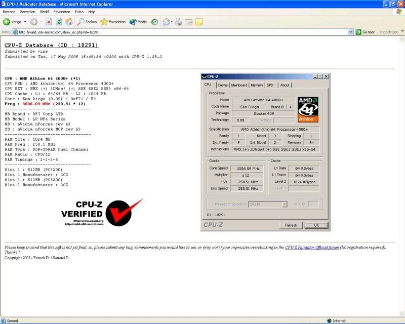

Nog niet veel meer volt geprobeerd, maar lijkt ie niet erg op te reageren. Op 1,55 niet veel warmer dan mijn winchester.
1,6 niet stabiel
Afbeeldingslocatie: http://img.photobucket.com/albums/v292/Viss1/3k16v800600.jpg

Viss schreef op dinsdag 17 mei 2005 @ 19:03:
4000+
CABGE 0515 VPMW
xxx248
XP120 2000rpm
1.375*113%=1,55v
11*260 2-2-2-5
1,6 niet stabiel
Nice score,
waar heb je die wallpaper vandaan ?

Met de nieuwe Tagan voeding ben ik niks opgeschoten. Speedfan blijft de schommelende voltages op de 5 volt lijn weergeven (zal dus wel een uitleesfout zijn), en mijn OC is geen mhz beter geworden.
Screen
http://www.xs4all.nl/~nagte/pifast293.JPG
Dit is de maximale stabiele setting (4 uur prime stabiel) waarmee ik kan draaien. Alles hoger dan 2650 mhz geeft fouten in prime.
Ik zou alleen graag 1:1 willen draaien met mijn Gskill 4400LE, maar dat wil nog niet. Ik kom tot 280 mhz op 2,5 3,3,7 op 2,8 volt.
Voor de rest nog geen slechte OC, bijna 50% en op XS zijn de resultaten met 3000+ cpu's van week 16 ook nooit hoger dan 2700 mhz, dus meer zit er gewoon niet in.
Zijn hier nog meer mensen met een LBBLE 0517BPCW?

Heb jij nou een van week 16 of week 17 :S
BTW, kan je je VCore niet nog wat meer verhogen? Want 1.520 is het echt veel... Maar ik betwijfel ook of dat nut heeft, bij Winnies heeft enorm veel voltage ook geen zin meer...
* Phyxion is benieuwd wat zijn 3700+ SanDiego gaat doen :) Alleen nog een week wachten, zolang was de levertijd :'(
'You like a gay cowboy and you look like a gay terrorist.' - James May
Ik heb de vcore tot 1,7V verhoogd, zonder 1 mhz winst.
(ik heb trouwens week 17, maar op XS kon ik alleen maar resultaten vinden met week 16 cpu's)
