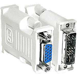

we willen hem aan sluiten op de DVI uitgang op je vga kaart.
hier voor gebruiken we een converter.
Afbeeldingslocatie: http://www.vpi.us/vpi/images/items/dvim-15hdf.gif
we zijn bezig om dit volgens dit schema te doen.
http://www.gamesx.com/hwb/co_VGA15.html
