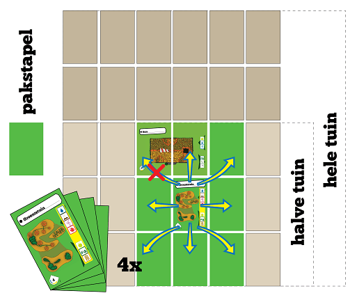

De basis van het spel is als volgt, je begint het spel met het huis (2 kaarten groot), dit zijn de
startkaarten. Elke beurt leg je een kaart aansluitend aan de al bestaande kaarten aan. Op
iedere kaart staat wat de kaart nodig heeft en wat de kaart levert. Het water dat de
waterpomp levert heeft de groentetuin nodig. Als je deze 2 kaarten naast elkaar neerlegt
krijg je 1 punt:
Voorbeeld verbinding
Voorbeeld speelveld
Verbindingen kunnen worden gemaakt met kaarten die recht naast elkaar, recht boven elkaar
en diagonaal van elkaar liggen. Als je een kaart slim neerlegt kan je soms wel meer dan
8 punten in 1 beurt halen.
De 2 kaarten van het huis tellen als 1 kaart. Hierdoor krijg je GEEN dubbele punten als je
een nieuwe kaart direct onder of boven het huis legt.

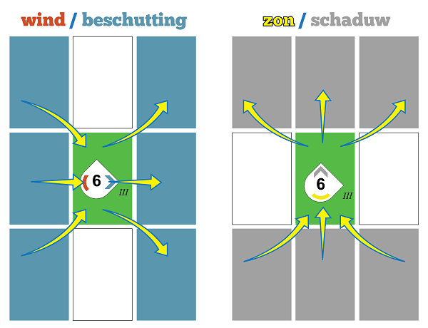

De zon schijnt vanuit het zuiden en de wind waait vanuit het westen. Dat betekent concreet
het volgende:
De 3 kaarten onderaan een bepaalde kaart (linksonder, recht eronder en rechtsonder)
kunnen de kaart zon of schaduw leveren. Een kaart kan zelf zon of schaduw leveren aan de
3 kaarten erboven.
Voor iedere match krijgt de speler 1 punt. Een match ontstaat als volgt:
Een kaart levert zon aan een kaart die zon nodig heeft (onderste kaart: zon=levert; bovenste
kaart: zon=nodig).
Een kaart levert schaduw aan een kaart die schaduw nodig heeft (onderste kaart:
schaduw=levert; bovenste kaart: schaduw=nodig).
Voor iedere mismatch krijgt de speler 1 minpunt. Een mismatch ontstaat als volgt:
Een kaart levert zon aan een kaart die schaduw nodig heeft (onderste kaart: zon=levert;
Een kaart levert schaduw aan een kaart die zon nodig heeft (onderste kaart: schaduw=levert;
bovenste kaart: zon=nodig).
Wind en zon richting
De 3 kaarten links van een bepaalde kaart kunnen de kaart wind of beschutting leveren. Een
kaart kan zelf wind of beschutting leveren aan de 3 kaarten rechts ervan.
Hierbij geldt ook: voor iedere match krijgt de speler weer 1 punt en voor iedere mismatch 1
minpunt.

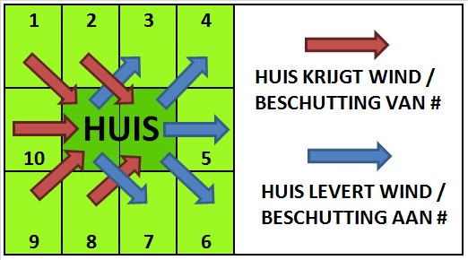

Doordat het huis het formaat heeft van 2 kaarten kan deze verbindingen aangaan met alle 10 zijn buren. Denk eraan dat er geen dubbele punten worden geteld als je kaart recht onder of boven het huis ligt.
wind
Doordat het huis het formaat heeft van 2 kaarten heeft deze ook een invloed op meer buur kaarten als het om de wind gaat.
Zie:
Huis en windrichtingen
Denk er ook hierbij aan dat er geen dubbele punten geteld gaan worden.
Het maakt qua punten geen verschil of een buurkaart van het huis wind of beschutting levert aan een deel van het huis, of aan het gehele huis. In beide gevallen gaat het om 1 punt.

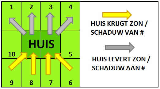

zon
Doordat het huis het formaat heeft van 2 kaarten heeft deze ook meer een grotere invloed als het om zon en schaduw gaat.
Zie:
Huis en zon
Het maakt qua punten geen verschil of een buurkaart van het huis zon of schaduw levert aan een deel van het huis, of aan het gehele huis. In beide gevallen gaat het om 1 punt.

Gegeven het bovenstaande zou ik veronderstellen dat kaart [c] zeven buren heeft, en niet twee maal het huis. Dat is wat de tekst suggereert. Het plaatje suggereert namelijk iets anders. Kan iemand daar uitsluitsel over doen?
Op en 7x9 bord kan ik nu 80.000.000 borden doorrekenen in 5 minuten. Dat gaat de goede kant op.
while (me.Alive) {
me.KickAss();
  • 0 Henk 'm!
  • liquid_ice
  • Laatst online: 07:11
@Corniel: In jou voorbeeld heeft kaart [c] INDERDAAD zeven buren. Het huis is 1 ding, ookal is deze dubbel het formaat.
Scherp gezien dat het plaatje wat anders suggereert
[smoesjes mode]
Dit komt uit het feit dat het ook een werkelijk spel is waarbij het huis is geprint op 2 kaarten
[/smoesjes mode]

@Daos, Dat is de hoogte van een object.
Deze wordt niet meegenomen in de programmeer wedstrijd, zo blijft er een reden om het spel zelf te kopen ;)
In het echte spel is het zo dat een struik alleen schaduw kan leveren aan lagere objecten, dus niet aan een notenboom.
Ditzelfde principe telt ook voor de wind natuurlijk.
