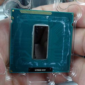

Ik las dat sommigen CoolLaboratory liquid metal hadden gebruikt, die geleidt 100% zeker stroom :D
  • TheTurk
  • Laatst online: 01-07 00:10
Afbeeldingslocatie: http://xtreview.com/images/cover%20Processor%20Core%20i5-3570K%2001.jpg
Waar zit de gevaar bij geleidende paste?

TheTurk schreef op vrijdag 29 juni 2012 @ 00:39:
Je hele verhaal is sowieso heel onsamenhangend, nedernakker vraag je op 27 juni Heb je het ook op stabiliteit getest? en hoe? geen antwoord.? je laat alleen een throttlend CPU plaatje zien op 105Graden?. Even later misschien moet ik mijn fans aanzetten van mijn RADS.? en ik heb een extra vocht vreter naast mijn Pc gezet, je gaat in je verhaal van de hak op de tak.
Simpele vraag, je doelstelling is toch om lagere Temps te realiseren, waarom dan geleidende Artic Silver gebruiken met risico terwijl dat overal word afgeraden?, onder dat dune lak laagje zitten koper baantjes, terwijl MX4 veel beter is , totaal tegenstrijdig.
@Martin900,
ook CoolLaboratory liquid metal is niet de holy grail van de TIM's droogt uit na een jaar en blijven gemiddelde koelprestaties over, nog even een paar qoutjes:
"Ultra en Pro zijn beide vloeibaar metaal, zullen daarom ook allebei inbranden op je CPU/Koeler",
"Ik heb de Ultra gehad en kan ook bevestigen dat het je IHS en koelblok aantast. Mijn EK supreme HF zag er niet meer uit"
http://www.madshrimps.be/...-aluminum-heatsink-19161/
In dit geval is geleiding wel het laatste waar ik me druk om zou maken.. ;)
De Liquid Metal is een "rare shizzle". Het vreet nl. alumiunium op. De IHS is van koper dus dat zal geen probleem wezen, als je LN2 wilt of vaak aan de CPU gaat kloten met verschillende koelpasta enz. zou ik de Liquid metal sowieso niet gebruiken.
Vreemd dat het uitdroogt, metaal droogt toch niet uit? ;)

Afbeeldingslocatie: http://www.workattech.nl/ihs%20removed.png
Wat er veranderd zijn:
IHS removed en MX4 gebruikt.
3de radiator buiten gezet met extra pomp.
Koelvloeistof vervangen 80% met demi water en 5% spiritus. Ik denk dat er og 15% koelvloeistof in zit.
Morgen ga ik met Fan's kijken wat zijn max is na 1 uur.

@ The Turk, Dass heel netjes redelijke lage Vcore voor die speed met maar 88 graden, maar niet heel veel ruimte meer over, maar begrijp ik het goed zonder fans op je RAD's ?.. _/-\o_

Heb net een 3770K Costa Rica 3217B605 #0812 binnen gekregen. Is deze batch een beetje okay? Ik kan er nergens iets over vinden. Kan nog niet testen, bord is nog niet binnen.

Vandaag heb ik kunnen testen met mijn net nieuwe 3770K. Ik was aangenaam verrast, de hitte problemen van de ivy-bridge lijken hier niet te spelen. De proc is overclocked naar 4500 Mhz @ 1,200V. Op zich niet bijzonder. Maar... de temp heeft met stress testen nooit de 60°C bereikt. Ik koel met een S. Mugen 3 push/pull opstelling in een goed gekoelde (maar niet lawaaierige) Corsair Carbide 500R. Uiteraard kan ik een toevals treffer hebben, maar 1 ding viel mij op. Mijn proc is niet gemaakt in Maleisië. Ik heb er eentje uit Costa Rica.
Naar een klein beetje onderzoek vond ik een Youtube filmpje over een proc uit Cost Rica [YouTube: http://www.youtube.com/watch?v=UEWelOTVBCc].
Het zou zomaar kunnen dat de Processors uit Costa Rica wel een goede thermische verbinding hebben tussen de processor en de heat spreader (dus zoals de sandy bridge).
Ik dacht dat dit wel een leuk berichtje is voor de overclockers! ;)
