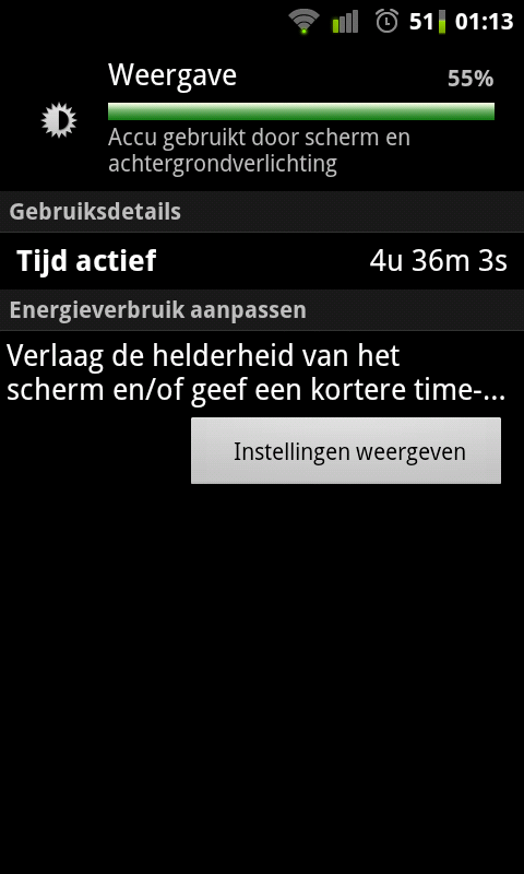

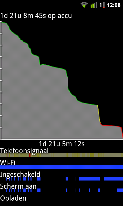

Vandaag heb ik de telefoon bijna niet gebruikt, het scherm heeft totaal 10 minuten aangestaan en heb ik 7 minuten gebeld. Als de telefoon niet gebruikt wordt dan houd hij het dus volgens de voorspelling van battery monitor widget wel 3+ dagen uit met de originele 1600mAh batterij :).
Bij normaal verbruik heeft hij 's avonds laat nog zeker rond de 20% over. Bovendien gebruik ik Sleep as Android en dan verbruikt de telefoon zo'n 5.5% per uur (oud->nieuwjaar nacht gemeten) dus hij hangt 's nachts sowieso aan de lader.
Afbeeldingslocatie: http://img847.imageshack.us/img847/5566/screenshot1325535398008.png Afbeeldingslocatie: http://img51.imageshack.us/img51/5043/screenshot1325535405675.png
Afbeeldingslocatie: http://img543.imageshack.us/img543/3393/screenshot1325535418258.png Afbeeldingslocatie: http://img864.imageshack.us/img864/1663/screenshot1325535434278.png
  • CRXed
  • Laatst online: 25-03 05:29
Morked schreef op maandag 02 januari 2012 @ 21:38:
Als eerste zou ik willen zeggen: DUH :9 Maar wat heb je aan een foon als je 'm niet gebruikt, dan kan je 'm net zo goed uitzetten en houdt ie het een maand vol.
Ten tweede: waarom staat er in je screenshot dan 1700 mAh?
[ Voor 59% gewijzigd door CRXed op 02-01-2012 23:53 ]
  • Morked
CRXed schreef op maandag 02 januari 2012 @ 23:50:
Het was meer om aan te tonen dat hij wel langer mee kan gaan. Dus je kan best 3 dagen bereikbaar zijn, zoals ik tijdens de jaarwisseling toen ik geen oplader bij me had. Normaal gebruik ik hem natuurlijk gewoon.
In de screenshots staat 1700 mAh omdat dat programma de batterij op die capaciteit schat vanwege de laad-ontlaad cyclus.

  • aproxx
  • Laatst online: 04-04-2025
Mmm, vreemd. Ik haal net het meeste uit m'n telefoon met de Siyah kernel(s).
Met de standaardbatterij, op 2.3.6 en de Siyah 2.6.35.14 haal ik een dag of 3 wel. Met een scherm aan tijd van iets meer dan 2 uur, en ik had nog 30% over op de moment van deze screens.
Afbeeldingslocatie: http://i39.tinypic.com/rjl3dd.png
Afbeeldingslocatie: http://i42.tinypic.com/5ygohw.png
Hierbij moet ik wel zeggen dat ik het overgrote deel 3G heb uitgeschakeld, maar aan de andere kant ben ik ook 8% kwijt geraakt tijdens het flashen halverwege. Daarnaast heb ik vrijwel nooit last van spontane reboots (hoogstens 1 keer in de maand)
Ik ben er meer dan tevreden mee!

Afbeeldingslocatie: http://www.crxed.nl/hd2/screenshot-1326154398392.png
Niet slecht toch? 4,5 uur schermtijd en nog maar de helft van mn accu verbruikt.Zo hoef ik 'm dus maar om de dag de stekker in te pluggen :+
En dat natuurlijk met die dikke 2000mAh accu!
