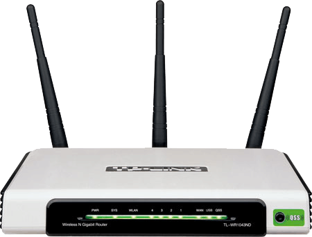

Het lijkt mij wel leuk om een eigen topic aan te maken voor deze nu al legendarische router, de TP-Link TL-WR1043ND. De laatste tijd zie ik steeds meer topic's verschijnen met kleine vragen over deze router. Het lijkt mij handig om een centrale plek te hebben om over deze router te discussiëren. Ik heb alvast een klein begin gemaakt, maar ik ben slecht in het maken van topicstarts dus ik nodig vrijwilligers uit tot mede-auteur (stuur maar een DM :)).
Introductie
De TP-Link TL-WR1043ND is op het moment een populaire, scherp geprijsde (draadloze) router. Je koopt er al een voor ¤45-50 Euro. Het beschikt over een ingebouwde 4-poorts gigabit-switch en over een gigabit WAN-poort. Daarnaast beschikt de TL-WR1043ND over een 2.4Ghz radio die in combinatie met de drie verwisselbare antenne's snelheden mogelijk maakt tot 300Mbit/s. Tot slot zit er ook een USB-poort op voor het aansluiten van een USB-stick of externe hdd.
Overige specificaties: pricewatch: TP-Link TL-WR1043ND en http://www.tp-link.com/pr...pe&pmodel=TL-WR1043ND
