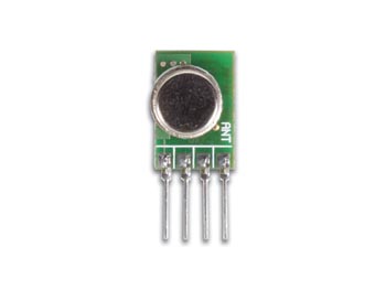

Ik heb vanmiddag dit gehaald: Afbeeldingslocatie: http://www.okaphone.nl/product/images/tx433n.jpg
en nog wat zeners voor het uitlezen.
Ben erg benieuwd, ik ga er maandag mee aan de slag :)

Nu heb ik zelf gekozen voor een losse zender zodat m'n ab intact blijft. Van Velleman zijn die voor 9,95 te krijgen. Daar heb je 4 contactjes aan:
1 = gnd
2 = data
3 = vcc
4 = ant (staat ook op de print)
Afbeeldingslocatie: http://members.home.nl/japser/rf/zender_klein.jpg

Ik heb dit schematje gemaakt om zo'n rf zendertje aan te sluiten (als je je originele niet wil slopen, that is).
Afbeeldingslocatie: http://members.home.nl/japser/rf/schema.png

Werkt zo'n RF zendertje ook voor andere merken denk je? Zoja welk type nummer is het / waar op de site kan je hem vinden (welk menu?).

Jazeker, alles wat op 433 Mhz werkt (en dat zijn er volgensmij een heleboel) kan hiermee worden bediend. Je hebt dan alleen nog maar de juiste 'key' (pulsen) nodig om een schakelaar aan te sturen.
Je kan hem oa bij okaphone vinden, en bij velleman
Dus zeker een goed plan zoiets :)

Dus zoeken op ID 350619 op de velleman site. Linken naar hun site werkt niet.

Gister heb ik een 433Mhz zend module gekocht (met 4 pinnen) en een 433Mhz ontvanger (met 9 pinnen). Hiermee kun je natuurlijk ook leuke dingen maken.
Maar ik vraag me af:
Als ik op de zender een hoog signaal zet (5 volt ofzo) komt diezelfde puls dan ook uit de ontvanger? Ik denk zelf van wel, maar weet het niet zeker. En kun je dan zo een draadloze RS232 verbinding maken? Dus aan de computer COM poort hang je de zender, en aan een PIC hang je de ontvanger. Zou dit werken? En zoja, met welke snelheid? Ik gebruik nu 9600Baud om te praten met de PIC.

Grmbl, de electronicazaak hier heeft geen TX433N modules, maar kan ze gelukkig wel bestellen. 10 euro + klein extra bedrag omdat ze hem "normaal" niet leveren. Nouja geen probleem vind ik. Dus ik verwacht dat ik volgende week kan solderen en dan een cool PHP script in elkaar zetten. Ik zal even een designtje in elkaar zetten, moet natuurlijk wel leuk zijn ;)

Oké, 8,10 euro voor de TX443N (meen ik) van Velleman. Als er vandaag een klant kwam voor bepaalde onderdelen voor een versterker dan is mijn ding morgen binnen. Komt die klant morgen of zaterdag dan gaat het dinsdag worden. Zodra ik het binnen heb kan ik leuk gaan spelen :)
