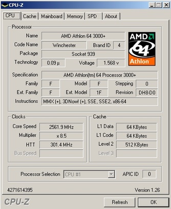

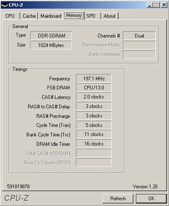

Zet je HTT dan ook gewoon op 300, net zoals ik, dan heb je met die 133 divider (2/3) precies weer de normale 300 * 2/3 = 200 Mhz geheugensnelheid terug.
Ik heb een 3000 winnie, welke volt voor de core en het geheugen gebruik je dan bij 300?
  • OruBLMsFrl
  • Laatst online: 20-11 15:34
OruBLMsFrl
Silence Promo Crew
heegie schreef op woensdag 19 januari 2005 @ 00:21:
Ik heb mijn geheugen nu op 2.75 Volt en mijn Cpu op het hoogst mogelijke (1.65 V), dat geeft in de praktijk iets meer dan 1,55 Volt. Mij lukt het niet om 300x9 te draaien. Ik draai dus nu 300x8.5, daar draai ik nu al een hele dag mee op bios 1003.008 (dus ook de hele dag climateprediction.net @ 100% Cpu) en vooralsnog werkt het prima. Hierbij nog even een screenshot van Cpu-Z zoals mijn PC nu draait, mocht je details willen zien. Edit: ook geheugen erbij gezet, dus nu twee plaatjes naast elkaar.
Afbeeldingslocatie: http://www.tweakers.net/ext/f/49753/thumb.jpgAfbeeldingslocatie: http://www.tweakers.net/ext/f/49754/thumb.jpg
[ Voor 12% gewijzigd door OruBLMsFrl op 19-01-2005 01:09 ]
Cooling is silver, silence is golden!
Wat je denkt is niet wat je zegt. Wat je zegt wordt anders begrepen.
Main: AMD RX 9070XT Sapphire Pure, 2e PC: Nvidia RTX3080 EVGA FTW3
  • heegie612
  • Laatst online: 06-11 10:21
Basdoorn schreef op woensdag 19 januari 2005 @ 01:05:
It/f/49754/full.jpg][afbeelding][/url]
Thx, hier heb ik wat aan, ga ff het zelfde doen wat jij hebt.
iig thx ;)
Let u know:-)
[ Voor 10% gewijzigd door heegie612 op 19-01-2005 03:51 ]
