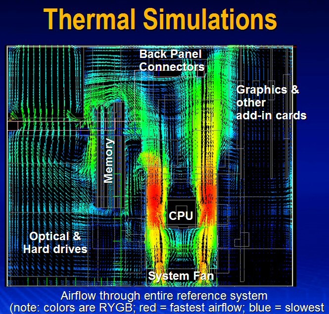

ook moet de cpu koeler 45 graden gedraaid zijn en er een intakekoeler vlak voor zitten
de geheugenbanken moeten in lijn staan met de luchtstroming
en er zijn nog meer verschillen heb geen zin om het allemaal op te noemen.

Het gaat inderdaad allemaal om luchtstroming, ze hebben dit niet zomaar uit hun duim gezogen hoor ;)
Op het volgende plaatje kan je dat mooi zien (plaatje is klik baar):
Afbeeldingslocatie: http://www.tweakers.net/ext/f/47617/thumb.jpg

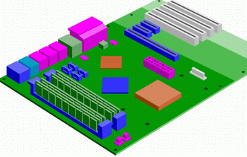

Mobo layout (plaatje is klik baar):
Afbeeldingslocatie: http://www.tweakers.net/ext/f/47618/thumb.png

grote probleem van de opstelling die de topic-starter aanvoert, is dat de data-paden voor de Cpu-AGP bus veels te lang worden.
Voor de meeste bandbreedte en laagste latency moeten rondom de N-bridge het geheugen, de CPU en de AGP-bus zijn. Want deze 3 hebben het meeste bandbreedte nodig.
Bedenk zelf maar eens waar je je videokaart zou willen hebben(de enige van de grote drie die connectors naar buiten heeft), en bedenk een layout daar omheen. en Tada je komt op ATX of BTX uit.
Daarnaast nog allelei andere practische aspecten: Pci moet uitgangen naar buiten hebben, allerlei shit ingebakken in n-bruggen tegenwoordig=>I/o shield naar buiten.
