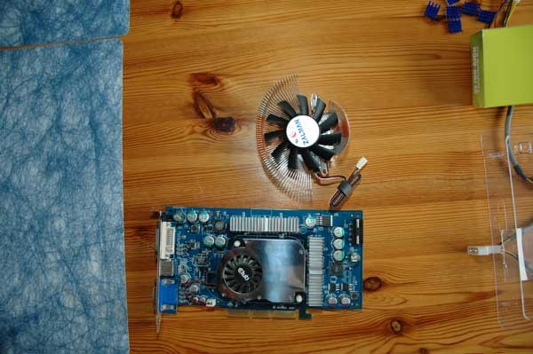

Hm, ook al iets meer dan een weekje VF700AlCu eigenaar, zal hier eens wat picjes posten, staan hier imo sowieso te weinig fotootjes en dan staat dit topic ook meteen in mijn post history :P
Ik gebruik de koeler op mijn Club3D GeForce FX 5900XT, de originele koeler (klein dingetje) werd me veel te luidruchtig.
Afbeeldingslocatie: http://www.tweakers.net/ext/f/57276/full.jpg
De kaart met originele koeler en de Zalman erboven...

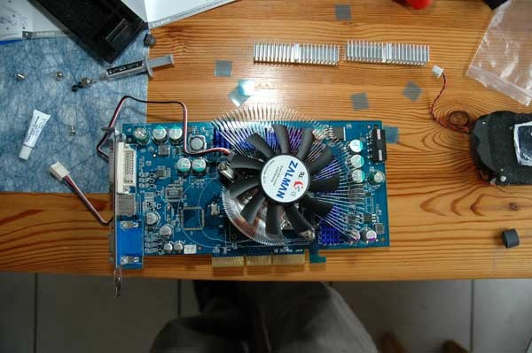

Afbeeldingslocatie: http://www.tweakers.net/ext/f/57277/full.jpg
Ze hadden iig genoeg koelpasta daar bij Club3D... :P
Afbeeldingslocatie: http://www.tweakers.net/ext/f/57278/full.jpg
Ram heatsinks er ook eindelijk (:X) afgekregen, kaart mooi schoon :)
Afbeeldingslocatie: http://www.tweakers.net/ext/f/57279/full.jpg
Nieuwe zalman heatsinkjes erop (en weer wat koelpasta @ core)
Afbeeldingslocatie: http://www.tweakers.net/ext/f/57280/full.jpg
Zalman koeler erop! \o/
Afbeeldingslocatie: http://www.tweakers.net/ext/f/57281/full.jpg
En mijn 3e zalman product zit definitief in mijn PC O+ :P
Ben er wel tevreden over, hij is echt doodstil op 5V, scheelt gi-gan-tisch veel qua geluid met mijn oude koeler iig. Hij is ook een stuk stiller, idle was hij eerst rond de 54, nu 38 ofzo... stressed? Geen idee, ik game nooit ;)
