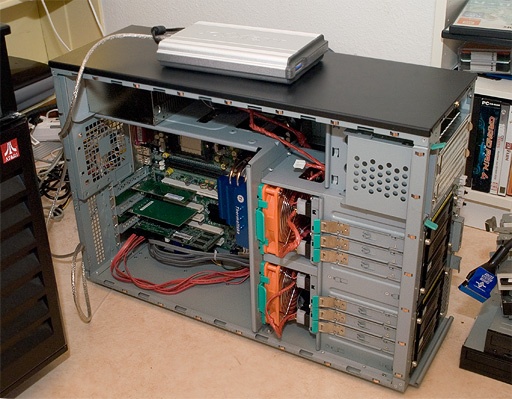

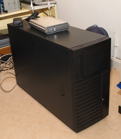

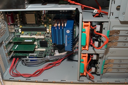

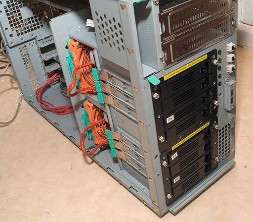

Ik heb vandaag een nieuw thuisservertje gebouwd met een Areca ARC-1120 en een oude MSI K8D Master-F plank waarvan de gigabit poorten op mysterieuze wijze stuk waren gegaan. De behuizing is een Chenbro SR107 met twee hotswap cages voor in totaal acht schijven (prijs in totaal 252 euro). De standaard 12cm fans zijn enorm luidruchtig en zijn daarom vervangen door twee exemplaren van Nexus die je echt nauwelijks hoort. De ventilator in de voeding was al vervangen door een stiller type. Vanwege de gunstige plaatsing van de 12cm fans kon ik hier prima een passieve heatsink gebruiken op de processor (single Opteron 240). Het blauwe ding op de foto is een Thermaltake Fanless103 Tower Cooler die nauwelijks warm wordt en een heel stuk beter presteert dan de Zalman CNPS-7000AlCU.

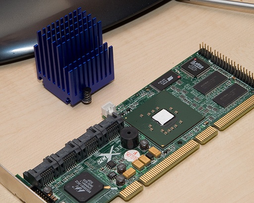

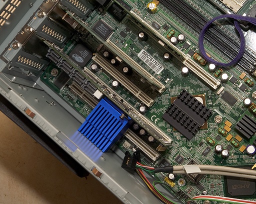

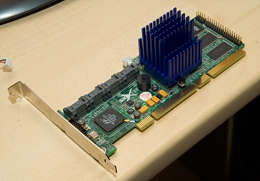

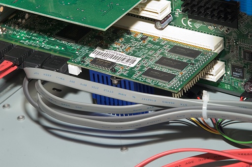

Om de puntjes op de i te zetten qua geluidsproductie heb ik het actieve koelertje op de Areca ARC-1120 vervangen door een Zalman northbridge heatsink. De ARC-1120 past nu samen met de heatsink precies in het tweede PCI-X-slot :) .
De swapbays zijn gevuld met drie DiamondMax 10 300GB-schijven die in RAID 5 draaien. Er moet nog een vierde DiamondMax 10 bij komen als secundaire backup en verder hangt (soms) een Maxtor OneTouch II 300GB aan die de totale effectieve opslagcapaciteit op 1,2TB brengt. Het merendeel zal gebruikt worden voor backup en later wil ik er ook opnames van een media center op kwijt.

Ziet er goed uit femme maar is die passieve koeling ook afdoende bij wat zwaardere belasting?
computer voor alle werkzaamheden
en die pc werkt ook zonder cpu :+ ......... >:) zou ik er toch voor de lol ff op zetten hoor
Verwijderd schreef op vrijdag 06 mei 2005 @ 14:39:
is een pc met dual CPU, en er zit 1 cpu op hoor.
met een zalman cooler

Ik heb de mod inmiddels ook uitgevoerd op de Areca ARC-1160 en ook op die kaart levert het geen problemen op. De heatsink wordt warm maar niet heet.
De plank is een dual Socket 940-bord met één Opteron 240. Het heeft geen zin om er twee processors op te zetten.
[ Voor 29% gewijzigd door Femme op 06-05-2005 14:50 ]

Zeg Femme, blazen die oranje coolers nou lucht naar voor of wordt de warme lucht van de hdd gewoon afgeblazen naar achter?
Afbeeldingslocatie: http://www.tweakers.net/ext/f/57256/full.jpg

Die fans blazen naar achteren, dus lucht gaat langs de hdd's de kast in en wordt vervolgens over de cpu de kast uit geblazen.
Er blazen twee Fan's naar binnen en maar 1 van de power unit naar buiten, creeer je dan niet een "overdruk" in de kast wat een iets hogere temparatuur ten gevolge heeft, 't is minimaal...maar toch? Ik zou er nog een NEXUS outtake bij zetten.(zie mijn setup)
Ik heb de NEXUS fan ook aan de binnenzijde geplaatst bijna direkt tegen de ThermalTake waardoor de processor temp nog iets lager is.
Ook een Chenbro SR107 met twee hotswap SATA Units
Afbeeldingslocatie: http://www.webconnexxion.com/tmp/Tyan_K8WE_S2895_Dual_Opteron_Passief2.jpg
Klik op plaatje voor een grote versie.
Temp processor rechts bij intake 42 Graden en processor temp links bij outake 38 Graden idle. Verschil in temp tussen beide processoren is ongeveer 5 graden gemiddeld.

Die overdruk is zo miniem dat een theoretische temperatuurtoename door die overdruk al helemaal verwaarloosbaar is. Behalve de outtake fan zitten er enorm veel gaten in de meeste kasten waar de lucht perfect door in en uit kan. Met een gelijk aantal in en out-take fans (dwz een overeenkomstige in en out-flow) zal je wel een fijnere luchtstroming (airflow) door de kast krijgen.
Die twee fans middenin zitten er (zou ik denken) met name om de hdd's te koelen.
"t zal niet veel kunnen zijn.
Yep
Ja, maar ook gezien het feit dat de Opteron passief wordt gekoeld is een fan daar zeker op zijn plaats, en in mijn setup (outtake) aangezien ik een tweede Opteron passief heb gekoeld.

Bud_s schreef op zaterdag 16 oktober 2004 @ 00:28:
* Bud_s was ook van plan een leuk RAID-5 systeempje te bouwen
zat te denken aan een 8 kanaals SATA raid controller en om te beginnen een stk of 6 200GB schijfjes
Wil het wel graag hot-swap hebben, had al ff bij procase gekeken, maar die krengen zijn duur :(
Had wel een leuke gezien , 16 * hotswap , want je wil toch kunnen uitbreiden }) maar dik 1800 euro doet wel heel erg zeer :(
dus, iemand nog "goedkope" oplossingen voor hot-swap kasten / behuizingen ?
PS : backup heb ik al voorzien, mijn library kan max 4.2 TB aan (2.1 TB zonder compressie) :)
UPDATE :
Ik heb inmiddels in mijn bezit (en gedeeltelijk onderweg) :
- Coolermaster Stacker
- 2 X procase SNT3141 ( 4 hotswap bays per stuk)
- Promise FastTrak SX8300 (Ik weet dat die low-profile is, maar dat komt wel goed :-)
Uit de oude doos :
- P4 2.8 Ghz slot 478
- Enermax voeding 535 watt
- 2 X 256 MB PC3200
(bovenstaande op dit moment op een asus P4P800 Zonder PCI-X)
Ik heb nog nodig :
Een stuk of 8 400 gb Seagate SATA schijfjes :9~ (dat komt wel goed)
Ik ben op zoek naar :
Advies ! Omtrent een nieuw mobo
Mijn voorkeur gaat uit naar een mobo met 2 X PCI-X en onboard VGA
Het zou ook leuk zijn als dit een slot 478 bord is
Evt. wil ik wel overstappen naar ander mobo/proc/mem maar ik denk niet dat me dat veel winst geeft.
Iemand ideeen ?

Zo, alles zit netjes in elkaar, heb helaas geen digi-cam anders had ik wat fotootjes van het bouwen gepost.
Nu nog wachten tot de prijzen van de seagate 500gb SATA2 een beetje dalen. nu nog €360,- p/st en ik wil er een stuk of 8 :)
Dit geeft me in RAID-5 een kleine 3.5 Terabyte :)

Ik zou mijn RaidArrays nog even posten, deze week opgehaald :D Ik heb er dus 3 van. Ze kunnen allemaal van 6 IDE HD's voorzien worden waarna je ze met een SCSI-kabel kunt verbinden.
Zit een 486 in >:)

Is die processor dan niet een gigantische vertraging voor de rest? :+
.Peter schreef op vrijdag 16 december 2005 @ 20:47:
Mocht je willen :)
