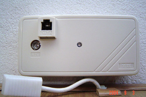

Ik kwam toevallig laatst wat foto's en documentatie over ETTHome tegen. Ben zelf ook wel nieuwsgierig over het hoe en wat, aangezien een wat snellere verbinding nooit weg is. Zeker niet als ze het niet te duur gaan maken :P
Oh en idd er komt direct UTP uit het aansluitpunt zo te zien:
meer...
linkje naar pdfje
Ik heb dat etthome hier in boxmeer, 6 mbit download en 0.5 mbit up. Snelheden zijn niet constant en doordat het een test is kan het er af en toe uitliggen. gellukig heb ik nog adsl basic erlangs liggen voor de stabiliteit. In totaal heb ik al 4 weken zonder etthome internet gezeten. Gellukig reageren ze wel snel op je klachten. En het is helemaal gratis tot maart. Heb het sinds vorig jaar oktober. 's nachts haal ik 100 kB up en 1 mB download.
