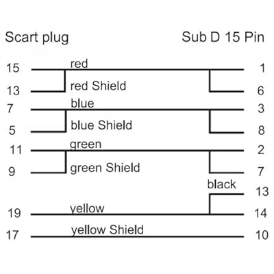

De aansluitingen van de Vivanco kabel staat op amazon.de.
Afbeeldingslocatie: http://ecx.images-amazon.com/images/I/41dxWlRQNRL._SS400_.jpg
Weet iemand of dit gaat werken?

poefel schreef op dinsdag 05 augustus 2008 @ 11:57:
Nee je mist namelijk de aansluitingen voor VGA: HSYNC en VSYNC en SCART: Composite sync.
Voor dat laatste moeten er dan 2 dingen gebeuren
1) Pakt een ATI kaart via zijn HSYNC , Composite SYNC gaat aanbieden
of
2) Soldeer een circuit dat van HSYNC en VSYNC , er composite sync van maakt.
Dat laatste heb ik gedaan, ongeveer 1 euro aan onderdelen, erg tevreden...

Ik heb deze kabel net besteld via conrad, daarnaast heb ik een laptop met ATI X700 kaart en vga-out. Je zegt dat er 2 dingen moeten gebeuren, maar er staat 'of' tussen. Ik had eigenlijk gehoopt niet te hoeven solderen. Kan ik nu wel of niet zonder te solderen en dan met powerstrip spelen een beeld op mijn TV tevorschijn proberen te krijgen?
Hmm, volgens mij werkt het niet zonder te solderen met deze kabel van vivanco. Het pin-schema wat een paar berichten boven staat komt op pin 19/20 aan de scart kant niet overeen met de vereiste connecties vernoemd in het pin-schema op http://www.idiots.org.uk/vga_rgb_scart/
Dus als ik het goed begrijp is de enige manier om het met deze kabel werkend te krijgen de aansluiting die nu op scart-pin 20 zit op scart-pin 19 te maken/solderen?
En daarnaast moet er nog een 2V spanningsverschil tussen op scart-pin 16 en 18 gemaakt worden zodat de tv weet dat er een rgb-signaal binnenkomt volgens idiots.org.uk. Daar staat aangegeven met een molex-stekker, alleen hoe verkrijg je die 2V uit de vga-aansluiting van je laptop?

heeft toevallig iemand het schema van http://ryoandr.free.fr/english.html opgeslagen? site is namelijk down.
  • kaajee
  • Laatst online: 08-11 20:22
Hier staat ie ter download......(pdf, 900kb)
  • Sa1
  • Laatst online: 21-11 16:38
Sa1
top! bedankt!

goed, ik heb dus een nieuwe kabel laten maken, nu sluit ik hem net aan en heb alleen maar wit beeld. Puur en alleen wit.. wel stabiel want de resolutie heb ik toegepast.. hij heeft dus wel degelijk output maar alleen wit.
ik heb de soldeer gasten opgebeld met deze melding dat ze waarschijnlijk vergeten zijn iets aan te sluiten maar zij zeggen van niet... dussss..... ja en daar heb je meteen het gekut met een kabel die niet standaard is...
wat zou verkeerd aangesloten kunnen zijn? ik heb dus echt puur en alleen wit beeld.
  • it0
  • Laatst online: 27-12-2025
it0
Mijn mening is een feit.
Sa1 schreef op zondag 07 december 2008 @ 23:43:
Ik zou zeggen hou het schema er langs dan weet je het.
aangezien wit alledrie de kanalen RGB MAX is , zou ik zeggen dat er iets sluiting maakt zodat er voortdurend stroom op RGB kanalen komt. Want ik krijg van je het idee dat hij wel zijn sync krijgt.
  • Sa1
Sa1
it0 schreef op maandag 08 december 2008 @ 00:24:
ja precies, als hij zeg maar aan het booten is dan zie je heel duidelijk dat hij geen sync heeft (beeld danst zeg maar) maar als powerstrip actief wordt dan trekt het beeld recht .. verspringt niet meer alleen puur wit..
  • it0
it0
Sa1 schreef op maandag 08 december 2008 @ 10:15:
Het is normaal dat je pas met powerstrip een sync krijgt.
  • Sa1
Sa1
it0 schreef op maandag 08 december 2008 @ 12:05:
dat snap ik, was alleen om aan te geven dat ik zeker ben over het feit of hij een sync krijgt of niet :), maar jij zegt dat het nog wel is een kortsluiting kan zijn.. noujah. dan ga ik de kabel vanavond maar even open maken.
  • it0
it0
Sa1 schreef op maandag 08 december 2008 @ 12:42:
Misschien een high res foto maken en online zetten? Heb je een multimeter om door te meten? Of eventueel een led met wat batterijen?
  • Sa1
Sa1
nou.. heb hem open gehad, zag niets vreemds.. het aarde draadje zat wel tegen een ander draadje aan, maar weet niet of dat eventueel die sluiting gemaakt zou kunnen hebben .. MAAR.. heb hem toen opnieuw aangesloten en nu werkt hij wel.. super!

Uiteindelijk toch even de kabel in elkaar gesoldeerd en met behulp van de onderstaande Modeline heb ik een stilstaand beeld.
Modeline "960x540" 20.035 960 1053 1109 1288 540 562 622 722 +hsync +vsync Interlace composite
En met stilstaand beeld bedoeld ik ook alleen een stilstaand beeld, iedere keer als ik de TV op ext1 zet staat het beeld weer hoger of lager. Het blijft vervolgens wel stil staan.
Iemand nog tips??
