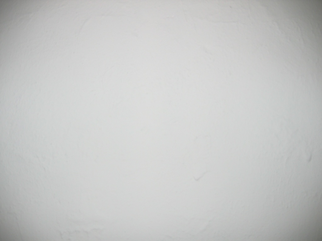

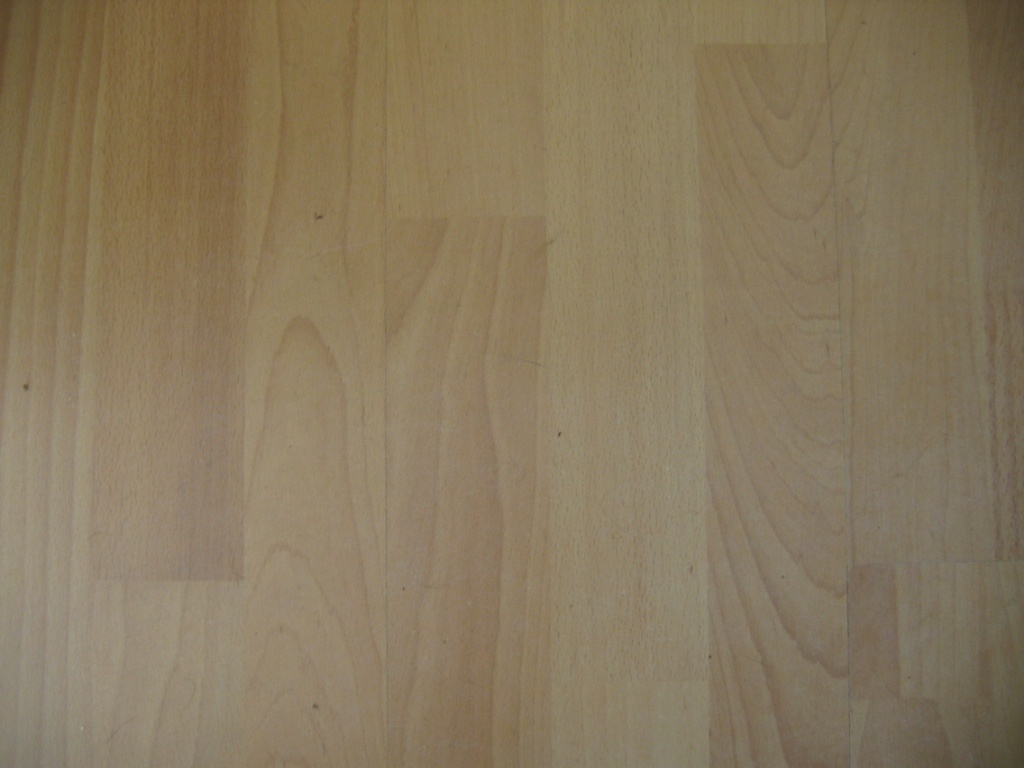

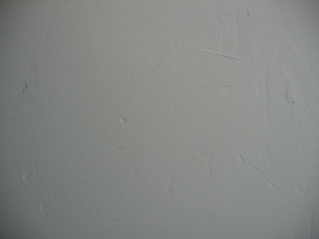

M'n nog geen week oude A80 heeft ook last van vignetting. Je ziet het op binnenfoto's maar ook als ik gewoon een buitenfoto maak. Na flink wat heen en weer gemail met de winkel ,die vonden dat ik op het uiterste van de camera bezig was en het geen fout in de camera was (Gewoon op 38mm zonder voorzetlenzen :? ) en een telefoontje naar Canon, die mij vertelde dat het een productiefout was, heb ik hem terug gestuurd voor een nieuwe.
Ik hoop dat ik snel een nieuwe heb.

Dat is gewoon slecht. Bij welke winkel heb je hem gekocht als ik vragen mag? Vigettering is gewoon een teken van a- verkeerd gebruik b- een slecht objectief. In het geval van de A80 vaak deel b helaas.

Bor_de_Wollef schreef op 04 maart 2004 @ 12:05:
Post hem ook eens zonder verhoogd contrast svp. Zijn er meer mensen met dit effect? Onder welke omstandigheden heb je hem genomen?
De muur
Afbeeldingslocatie: http://www.tweakers.net/ext/f/25163/thumb.jpg
De vloer
Afbeeldingslocatie: http://www.tweakers.net/ext/f/25164/thumb.jpg
Allebei zonder flits en de instelling op AUTO
De muur, nu met flits op AUTO
Afbeeldingslocatie: http://www.tweakers.net/ext/f/25166/thumb.jpg
Allemaal zonder aan het contrast te zitten
  • Bor
  • Laatst online: 22:25
Bor
Coördinator Frontpage Admins / FP Powermod
01000010 01101111 01110010
Plaats de exif data er ook eens bij en vergelijk dat met de eerder door mij geplaatste data. Het ziet er wat mij betreft niet echt heel goed uit. Het is normaal dat je wat vertekening hebt ik de hoeken van het beeld op grootbeeld (ik neem aan dat het effect weg is zodra je iets inzoomed) maar als het te veel wordt zou ik Canon bellen of contact opnemen met de winkel.
Over Bor | Vraag & Aanbod feedback | Frontpagemoderatie Forum
  • Klovan
  • Laatst online: 23:59
Image Description,None
Make,Canon
Model,Canon PowerShot A80
Exposure Time,1/60 Sec
F Number,F2,8
Exposure Program,Unknown
Exposure Bias Value,0
Sensing Method,One-chip color area sensor
Shutter Speed Value,1/60
ISO Speed Rating,Unknown
Subject Distance,Unknown
Metering Mode,Pattern
Flash,Reserved
Lens Focal Length,7,8mm
White Balance,Auto white balance
DateTime Original,2004:03:04 12:14:03
EXIF Image Size(W*H),1024 * 768
Software,Unknown
EXIF Version,0220

Ik heb vergelijkbare vignetting als clovan. Niet super storend, maar je ziet het wel. Ik heb, nu het donker is, niet de meest mooie pics kunnen schieten > DUH ! Maar er zitten een best paar mooie scherpe foto's tussen. Tot nu toe lijkt er weinig mis met de camera. Behalve dan de vignettering, maar misschien heeft dat wel met hetzelfde lensprobleem te maken. Waar hebben de anderen die hier last van hebben de camera gekocht ?
Alhoewel ik het idee heb dat, dit alleen bij groothoek aan de orde is en verder niet ... dus heel normaal.

Het is vaak inderdaad alleen bij groothoek duidelijk merkbaar maar dat wil niet zeggen dat het in erge mate normaal is. Toen ik mijn voorbeeldfoto's in de winkel liet zien werd het toestel direct omgeruild. Volgens de winkelier was de mate waarin ik er last van had (net zoals mijn eigen mening) niet normaal.
Toch vind ik de a80 nog steeds een heel mooi toestel waar je zeker blij mee kunt zijn. Hij is compact, degelijk kwa materiaal en heeft instellingsmogelijkeheden die je normaal alleen op camera's ziet die een prijsklasse of 2 hoger liggen. De problemen die er nu zijn (let wel dat lang niet iedereen problemen heeft en dat je mensen met problemen eerder zult horen als mensen die nu tevreden foto's aan het maken zijn) worden ongetwijfeld goed opgelost.

hmmm ik heb nog wat pics genomen en daar zit helemaal geen vignettering bij, terwijl het wel groothoek is > is wel in macro stand. Heb nu al 2 a 3 redelijk mooie macro's gemaakt. Zal ze binnenkort hier wel ff plaatsen.

Ik heb mijn A80 sinds woensdag avond, en aangezien het mijn eerste 'degelijke' digitale camera is heb ik nog heel wat te leren over hoe ik mijn foto's moet maken.
Maar na alles wat ik hier gelezen heb ben ik toch maar eens voor een witte muur gaan staan om dat vignetting te testen. Het is veel minder erg dan de vb die ik hier gezien heb maar het is toch merkbaar.
Mijn probleem is nu dat ik van plan ben om de "Wide Converter WC-DC52" bij te kopen en hier wordt er aangegeven dat dit probleem zich juist voordoet in breedhoek.
Nu zit ik mij dus af te vragen om dit het probleem gaat erger maken of verminderen? Want indien dit het probleem erger maakt ga ik voor de
"Tele Converter Lens TC-DC52A"

Verwijderd schreef op 05 maart 2004 @ 10:12:
Ik ben op een Duits forum een melding tegengekomen over vignettering in groothoekstand bij de A80, er kwam een hele discussie op gang waarbij de eindconclusie was dat de meeste camera's dat vertonen en de A80 niet slechter dan gemiddeld was.
Met converters wordt het doorgaans alleen maar slechter (er zit iets voor de lens dat lichtafval langs de rand veroorzaakt)
De teleconverter veroorzaakt sterke vignettering met de cameralens in groothoekstand, alleen ingezoomd is die dus bruikbaar, dit is hier al vaker besproken.
PS, de TC DC 52 (zonder A) past ook op de A80 en vergroot 2,4 x
