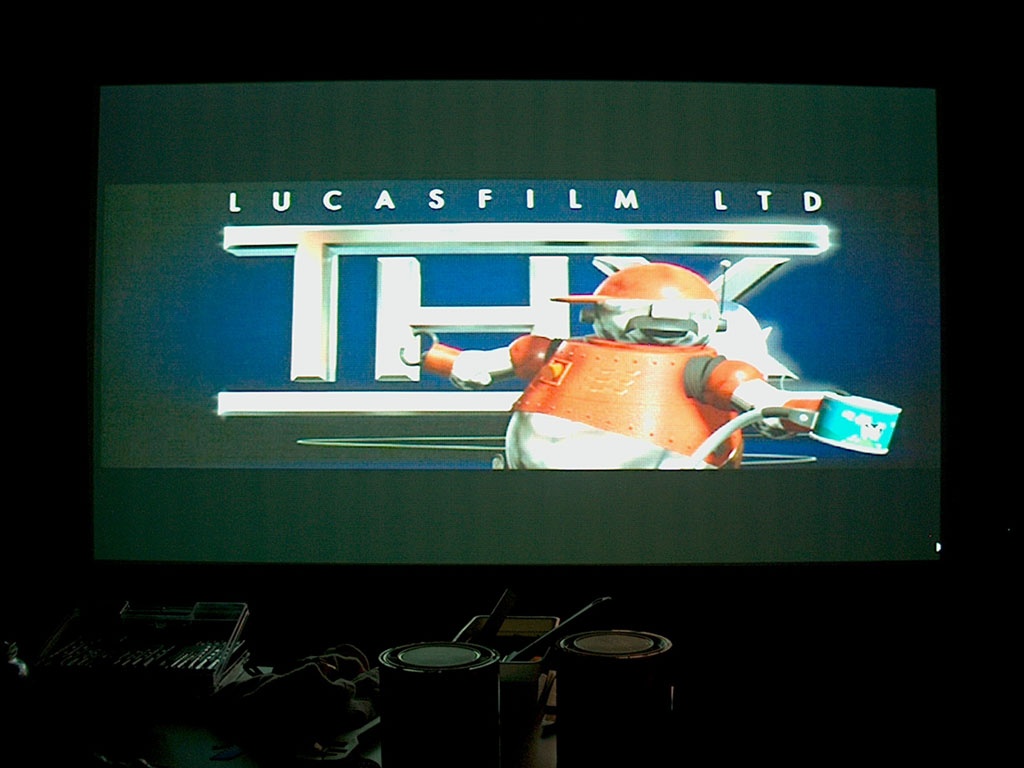

Ik heb zojuist verschillende THX trailers en The Matrix trailer gedraait. Ik ben eigenlijk helemaal niet ontevreden over het geluid. Ik dacht dat het veeeeeeeeel minder zou zijn. Ik heb nu 3 speakers aangesloten. De bass is wel wat laag dus die moet ik nog even tweaken. Al met al valt het me 100% mee :)

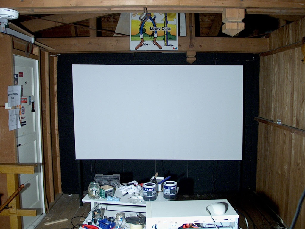

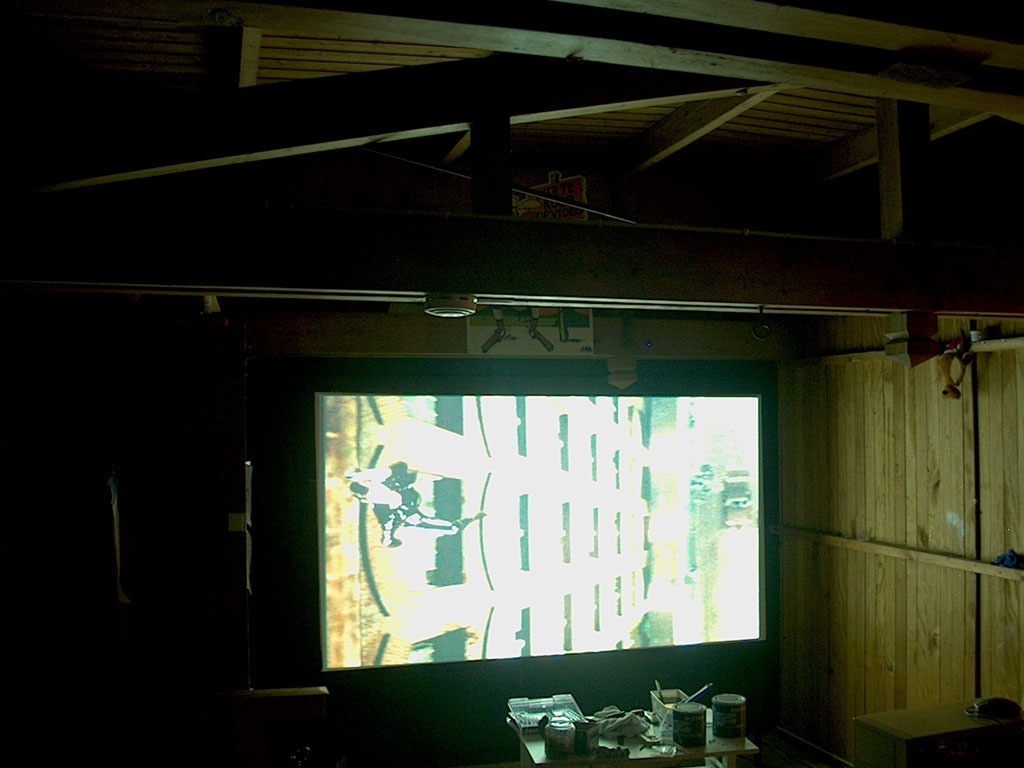

Nog ff wat foto's
Afbeeldingslocatie: http://www.tweakers.net/ext/f/19562/thumb.jpg
Totaalshotje. Het scherm staat op poten en vast op 50 cm van de muur.
Afbeeldingslocatie: http://www.tweakers.net/ext/f/19561/thumb.jpg
Afbeeldingslocatie: http://www.tweakers.net/ext/f/19560/thumb.jpg
Klote cam :P

FF iets anders. Ik kreeg het beeld maar niet recht op het scherm. Ik heb het probleem bij de projector gezocht, bij de hoogte van het scherm ed. Ik ben erachter dat mijn scherm een parallellogram is met een verschuiving van 2 cm. Een zeer ernstig probleem al zeg ik het zelf.
Ik kan 2 dingen doen. Een nieuw scherm maken wat ik liever niet doe, of er een zwarte rand omheen zetten en zo het geintje wegwerken. Ik denk dat ik er een zwarte rand omheen zet. Niet hetgeen dat ik in gedachte had maar wel de meest degelijke oplossing imho.
Ik bespeur hier een zekere mate van onethische logica.
Ja zwarte lijst erom is niet alleen een goede oplossing, maar het verhoogt ook de perceptie van contrast. Cinemaschermen uit de winkel (www.projecta.nl) hebben dat allemaal.

De beamer hangt waterpas. Het scherm is waterpas. De bovenkant van het scherm is gelijk met de onderkant (bovenkant als je het op z'n kop bekijkt) van de projector. Dus ik heb mijn keystone op 0 staan vanwege de goede uitlijning en verhoudingen. Leuk dat die projector keystone heeft, maar totaal overbodig in mijn opstelling.
Maverick schreef op 26 december 2003 @ 11:36:
dat is niet wat ie bedoelt, zie parralellogram
Correct :P
Het beeld is dus recht, alleen het scherm doet het lijken alsof het scheef staat. Dit kan ik verhelpen met een zwarte lijst eromheen. Of een nieuw scherm, maar dat vind ik overbodig.

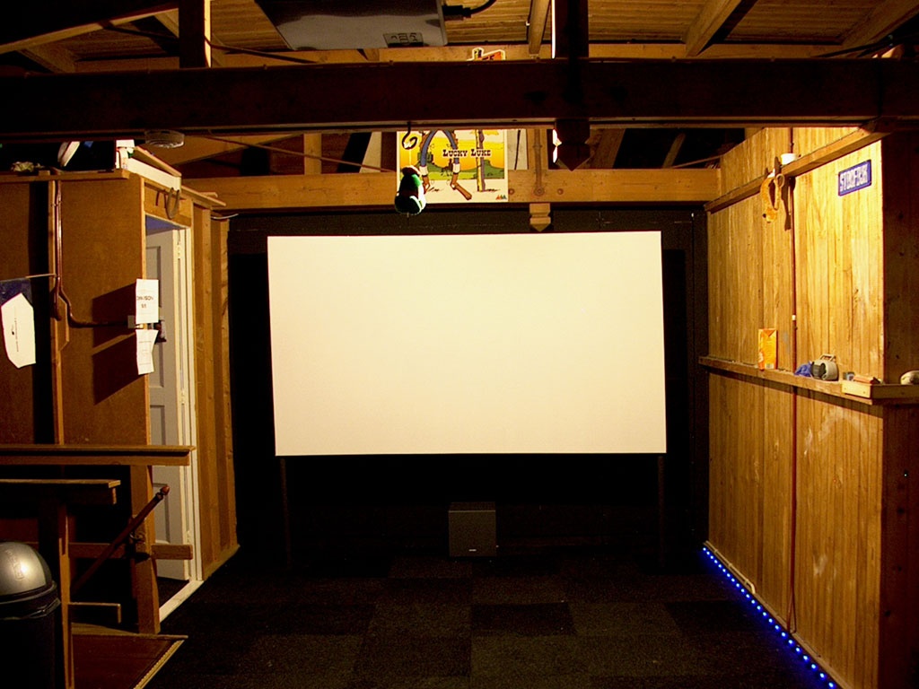

Woei! Het is bijna klaar.
Afbeeldingslocatie: http://www.tweakers.net/ext/f/19999/thumb.jpg
Vloerbedekking :)
Afbeeldingslocatie: http://www.tweakers.net/ext/f/20001/thumb.jpg
Totaalshotje met vloer :)
Afbeeldingslocatie: http://www.tweakers.net/ext/f/20002/thumb.jpg

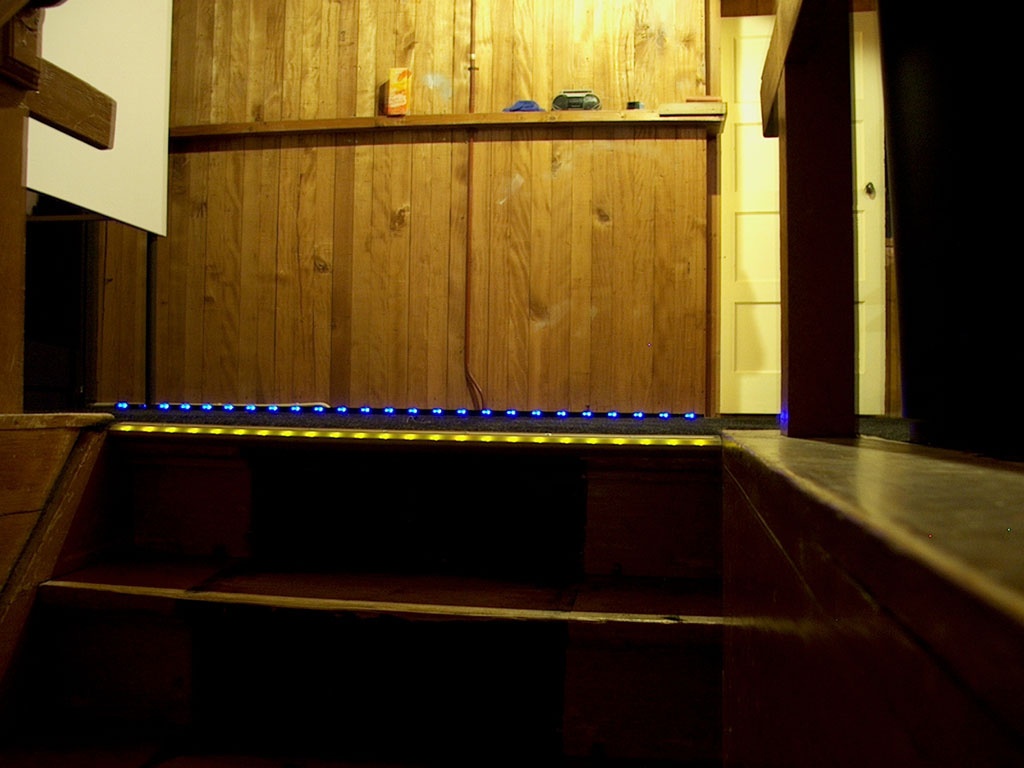

Om de overgang tapijt-trap te fixxen heb ik een lichtgevende gele trede gebruikt.
Afbeeldingslocatie: http://www.tweakers.net/ext/f/20003/thumb.jpg
Achter het scherm :)
Afbeeldingslocatie: http://www.tweakers.net/ext/f/20004/thumb.jpg
Nog een totaalshotje.
Afbeeldingslocatie: http://www.tweakers.net/ext/f/20000/thumb.jpg
Ehm, ja :+
Het enige dat ik nog moet doen nu is de PC fixxen (videokaart erbij). Verder wat stoelen regelen. En filmposters natuurlijk!
* Bolk begint maar eens wat te mailen naar bioscopen voor stoelen.
Comments welkom :)

Mooi :*). Maar die Lucky Luck poster hangt er nog ;). Echt mooi gedaan. Waar zit je nu op, als je gaat kijken? Toch geen tuinstoeltjes :P.

Goed, na zo'n 5 films gekeken te hebben zijn me een aantal dingen opgevallen
Hardware:
- Die "witte" vlek achter het doek moet echt zwart. Door de gaatjes in het doek valt het licht op de witte achterwand en wordt zichtbaar door de gaatjes. Je ziet dus een "reflectie" bij witte text.
- FF de bekabeling van de verlichting vast solderen, werd gister kapot gelopen.
- Lampjes ophangen
Software:
- Ik gebruik Media Player Classic. Geweldig prog en werkt perfect. Probleem is is dat ie zijn Pan-Scan niet opslaat, waardoor ik niet meer kan oprekken naar 16:9 na iedere keer afsluiten. Dit is echt bijzonder irritant. Als ik een film start en daarna pas pan scan doe, dan vallen de ondertitels van vobsub buiten beeld omdat die meegerekt worden.
Dus laat het finetunen beginnen :)

Update:
Ook ik heb niet stil gezeten de laatste tijd. Ik heb mbv Visual Basic en PHP (erg omslachtig) het voor mekaar gekregen om software te schrijven die remote via een winsock connectie de film start. Aangezien de pc achter de wand staat heb ik geen zin om iedere keer naar achteren te lopen. Daarom heb ik speciaal software ervoor geschreven. Het werkt nog ook! :P
Features:
- Film starten in x uren, minuten, seconden.
- Fim starten om x uur, min, sec.
- Automatisch directories leeg trekken en de data via een zelfgemaakt protocol naar VB app sturen. Het enige dat ik hoef te doen is de directories vullen (Muziek, trailers ed)
- Winamp starten om muziek voor x seconden te draaien voor de trailers/ film. Clever.exe plugin voor winamp start/ shuffle ed.
- Muziek randomizen
- Muziek selecteren wat er gedraaid moet worden
- Trailers selecteren
- Trailers randomizen
- Eigen "huis" trailer laten zien
- Eigen "huis-request" trailer laten zien (de 50 ct per voorstelling voor de lamp)
- Sound trailer selecteren (Dolby Digital of THX)
- Film selecteren (meerdere cd's mogelijk, DVD support komt er aan)
- Media player classic aansturen op 2e monitor
Ik ben druk aan het mailen geslagen met de mannen van Mplayer. De windows port was een beetje brak qua AC3. De makers hebben mij een stukkie source gegeven waarbij dat opgelost zou moeten zijn. Ik wacht nu op goede AC3 support en dan verdwijnt mpc. De mplayer port van linux is gewoon rete snel en is het stukje software bij uitstek voor mijn doeleinden :)
De "server" is geschreven in PHP als standalone applicatie.
Aangezien iedereen er gebruik van gaat maken en ik wellicht voor langere tijd naar het buitenland vertrek moet het toegankelijk zijn voor iedereen. Daarom komen de volgende features nog aan bod:
- Debuggen
- 8 x 20 digit LCD naast het scherm voor informatie in de zaal
- Aansturingsschakeling maken zodat ik de spotjes kan dimmen via de pc.
- Vloerverlichting fatsoenlijk solderen en aansluiten op stuurschema
- Volume control naar voor het scherm halen.
Ow! En het belangrijkste: me pa heeft een koelkastje gekocht die ik ondertussen al gestationeerd heb :P Het bier staat dus koud ;).
Ik hoor jullie denken: die gast is gek :P. Mwah, dat is misschien wel zo maar voorlopig heb ik nu wel een "echt" bioscoopeffect. Ik vind trailers gaaf om te zien (heb ik wellicht van me pa die eigenschap) en wil gewoon met 1 druk op de knop alles geregeld hebben zodat ik tijd zat heb om me popcorn te pakken enzo :+
Overigens heb ik al 3 "volle" zalen weggewerkt. Dwz 15 tot 20 man. Best wel grappig, alleen nu blijft men komen :{ :+
