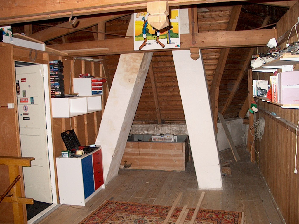

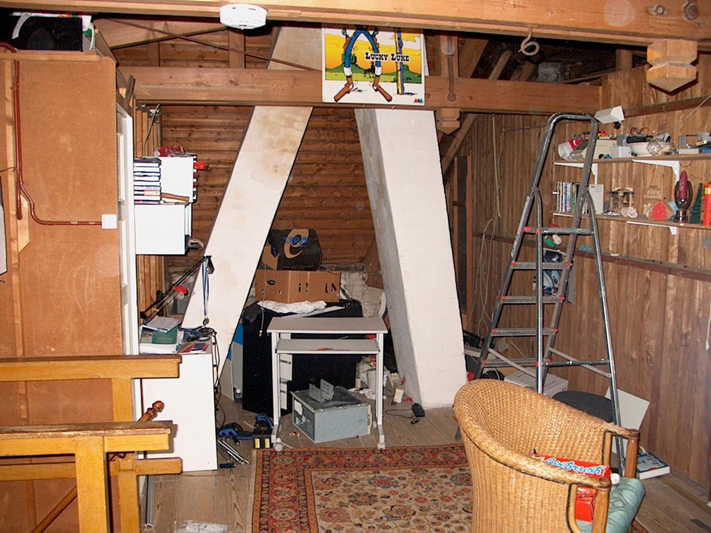

Afbeeldingslocatie: http://www.tweakers.net/ext/f/17030/thumb.jpg
Onze zolder. Een puinhoop eerste klas. Dit wordt opruimen :(
Afbeeldingslocatie: http://www.tweakers.net/ext/f/17031/thumb.jpg
Dat is al wat beter. De kastjes/ planken die aan de muren hangen gaan verdwijnen. Het is de bedoeling om voor de witte schoorstenen het hele geheel te plaatsen.

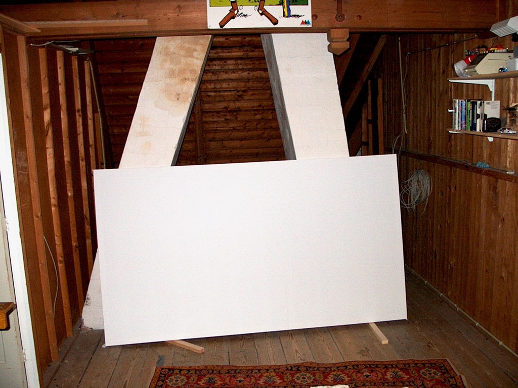

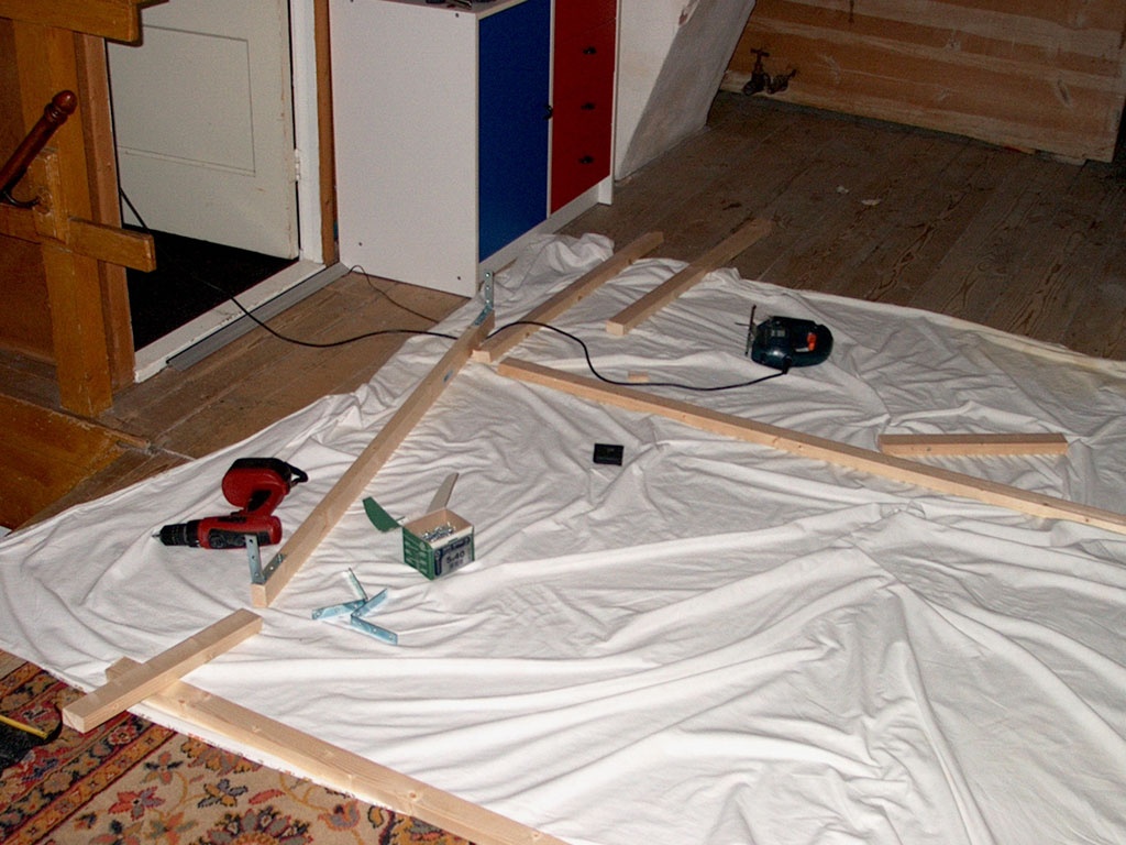

Afbeeldingslocatie: http://www.tweakers.net/ext/f/17032/thumb.jpg

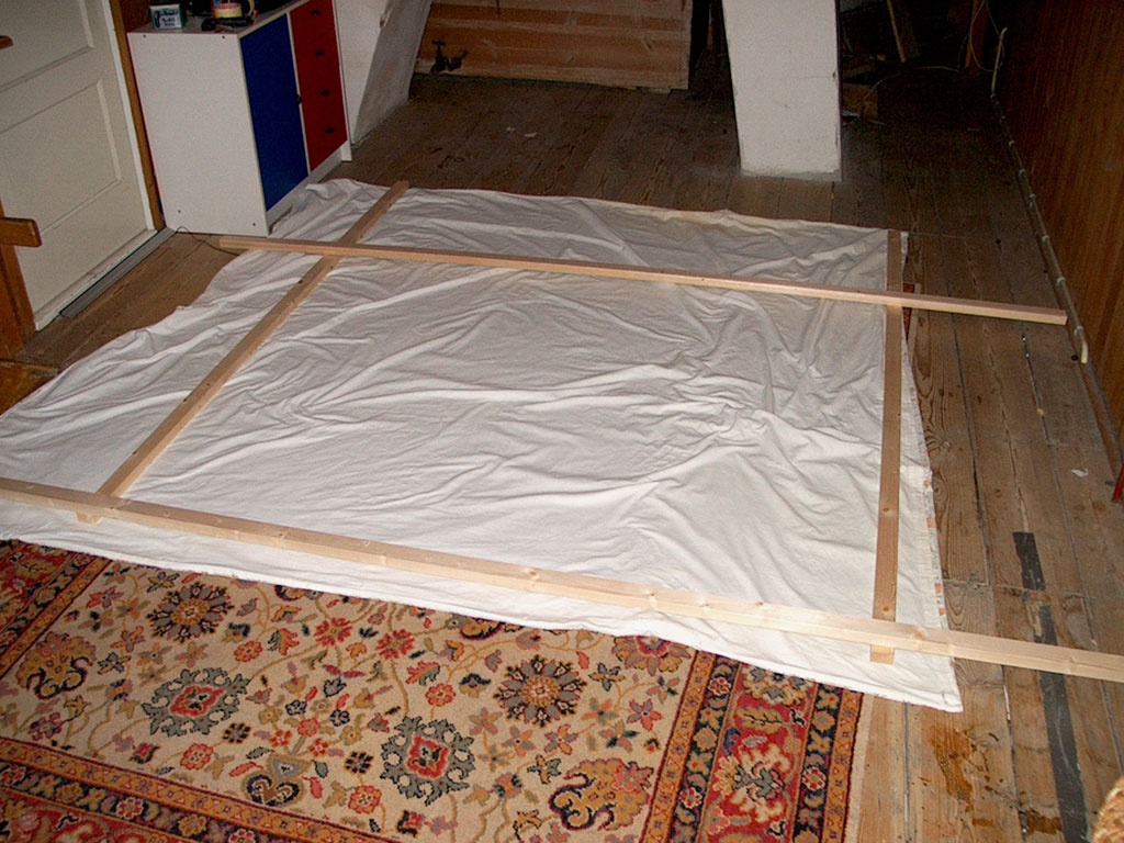

Een doekkie op de grond. Ik heb 4 stukken vurenhout gebruikt. 44 bij 78 cm geloof ik.
Afbeeldingslocatie: http://www.tweakers.net/ext/f/17033/thumb.jpg
De afmetingen. Degene die de fout ziet krijgt een kusje :*

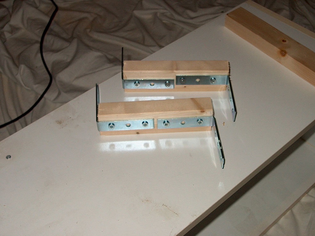

Afbeeldingslocatie: http://www.tweakers.net/ext/f/17035/thumb.jpg
Zagen, beugels eraan boren etc. Het moet wel stevig worden.

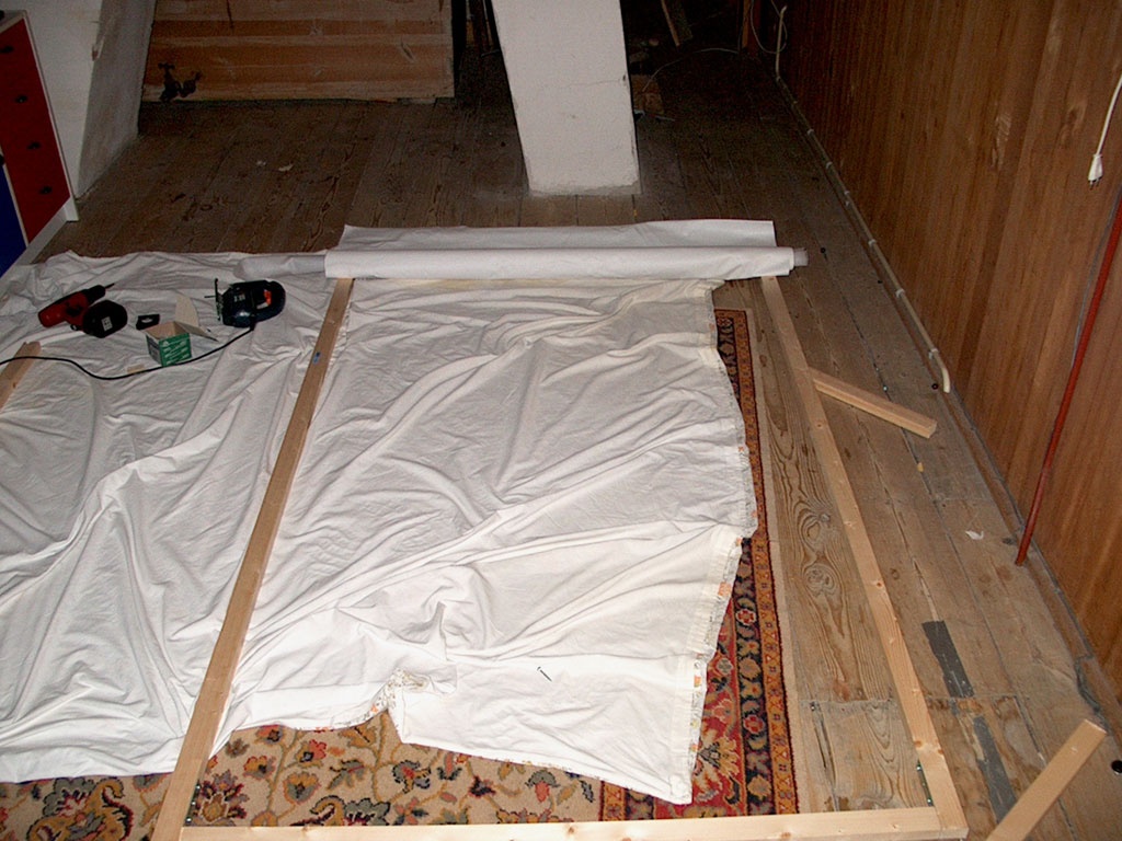

Afbeeldingslocatie: http://www.tweakers.net/ext/f/17036/thumb.jpg

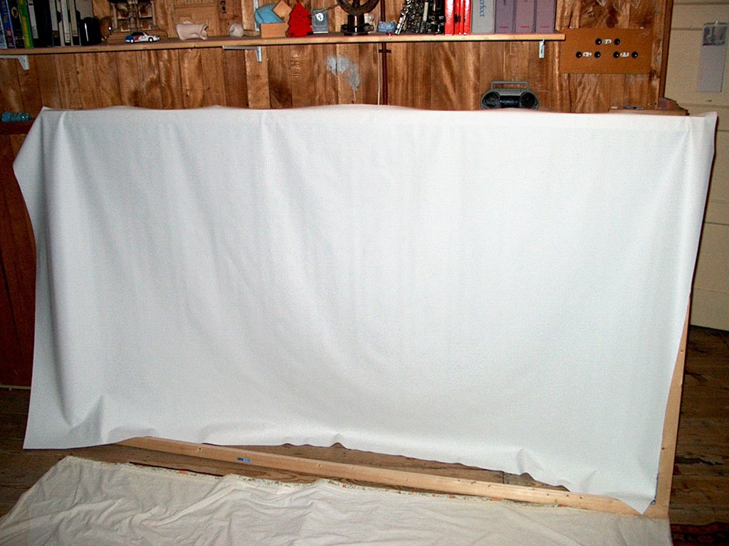

Ik had het doek opgerold om een buis heen. Het frame is af. "Klusser Bolk" heeft het voor mekaar gekregen om vrijwel op de millimeter een 16:9 formaat te creeren.
Afbeeldingslocatie: http://www.tweakers.net/ext/f/17037/thumb.jpg
Half onderweg. De bovenkant is vastgeniet (Ik denk dat er in het totaal wel 200 nietjes in gegaan zijn).
Afbeeldingslocatie: http://www.tweakers.net/ext/f/17038/thumb.jpg

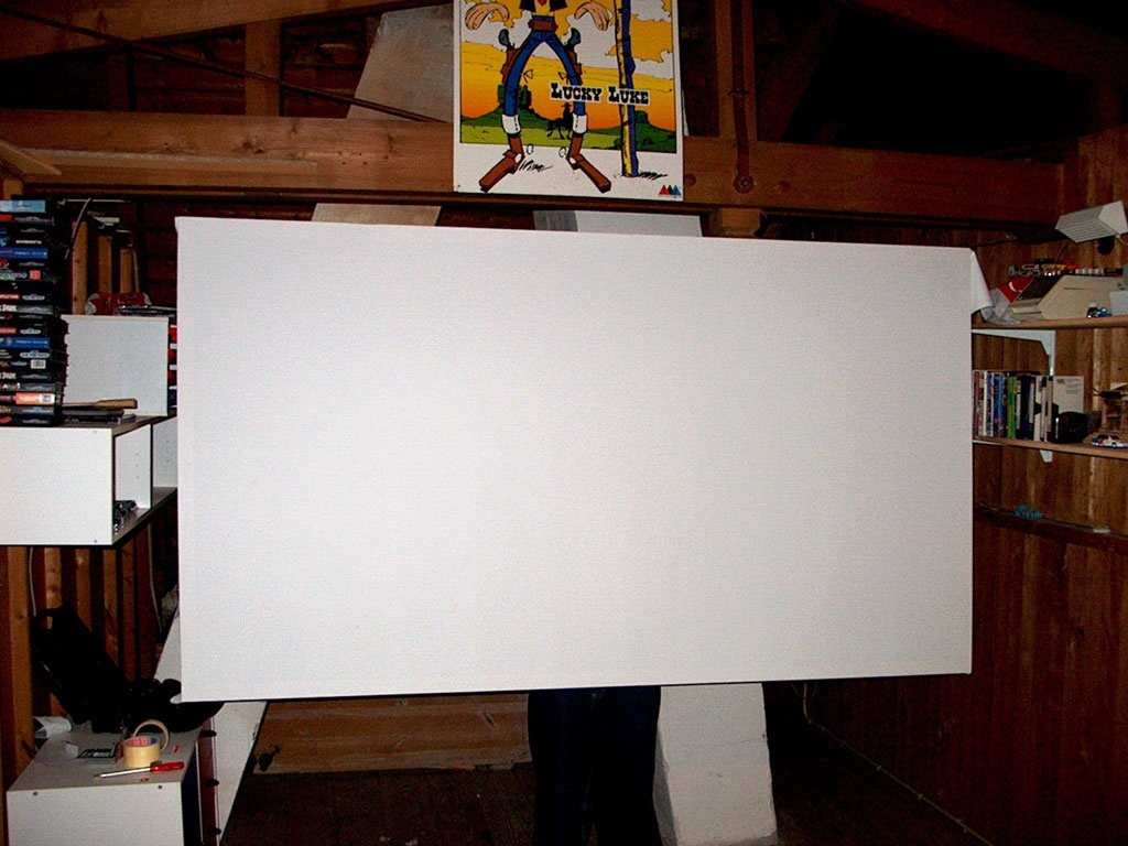

Het uiteindelijke resultaat. Mijn broertje houd het geheel omhoog en laat zien hoe het er ongeveer uit moet komen te zien.

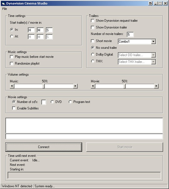

Ik ben ook bezig met de software die het ding gaat uitsturen. Het moet wel een "echt" bioscoopeffect worden. Ik zit te denken aan Linux. Dit stuur ik aan vannuit windows met het volgende programma.
Afbeeldingslocatie: http://www.tweakers.net/ext/f/17041/full.jpg
Zelf gebrouwen in VB6. Het is nog niet af maar hoop dat het ooit nog gaat werken :P

Ik wil gewoon een zwart scherm zien voordat ik de film aanzet. Ik heb geen zin in menu's oid net zoals je bij een dvd hebt. Ik wil Mplayer gaan gebruiken voor de weergave. Een AMD 1,4 GHz erachter (heb nog 2 van die dingen liggen). Moet dus nog een moederbordje op de kop tikken
Met VB wil ik aan kunnen geven wat de starttijd van de film is, of ik een sound trailer wil zien zoals bijv THX of Dolby Digital. Op de "server" komen een shitload aan trailers te staan. Mijn pa vind de trailers bijv altijd wel interessant.
Voorbeeld: Als je naar de bios gaat krijg je de volgende procedure:
Muziek als je binnen komt -> reclames -> trailers -> Trailer bioscoop -> trailer sound -> film. Zoiets wil ik proberen na te bouwen :) Zonder de reclames that is :P

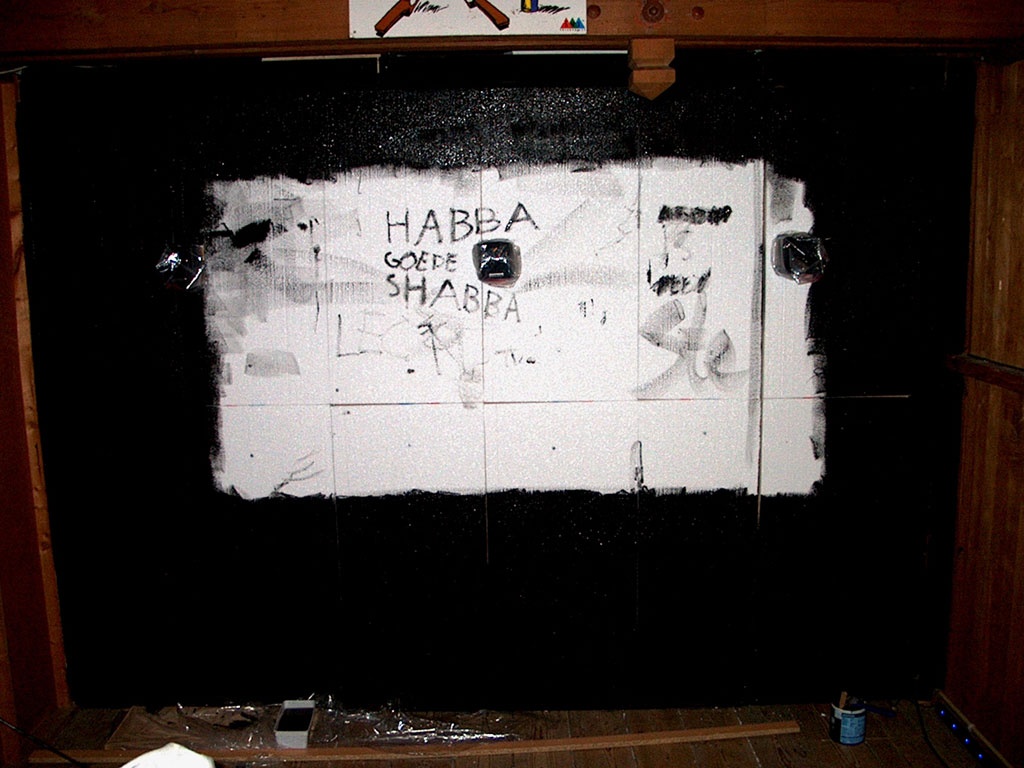

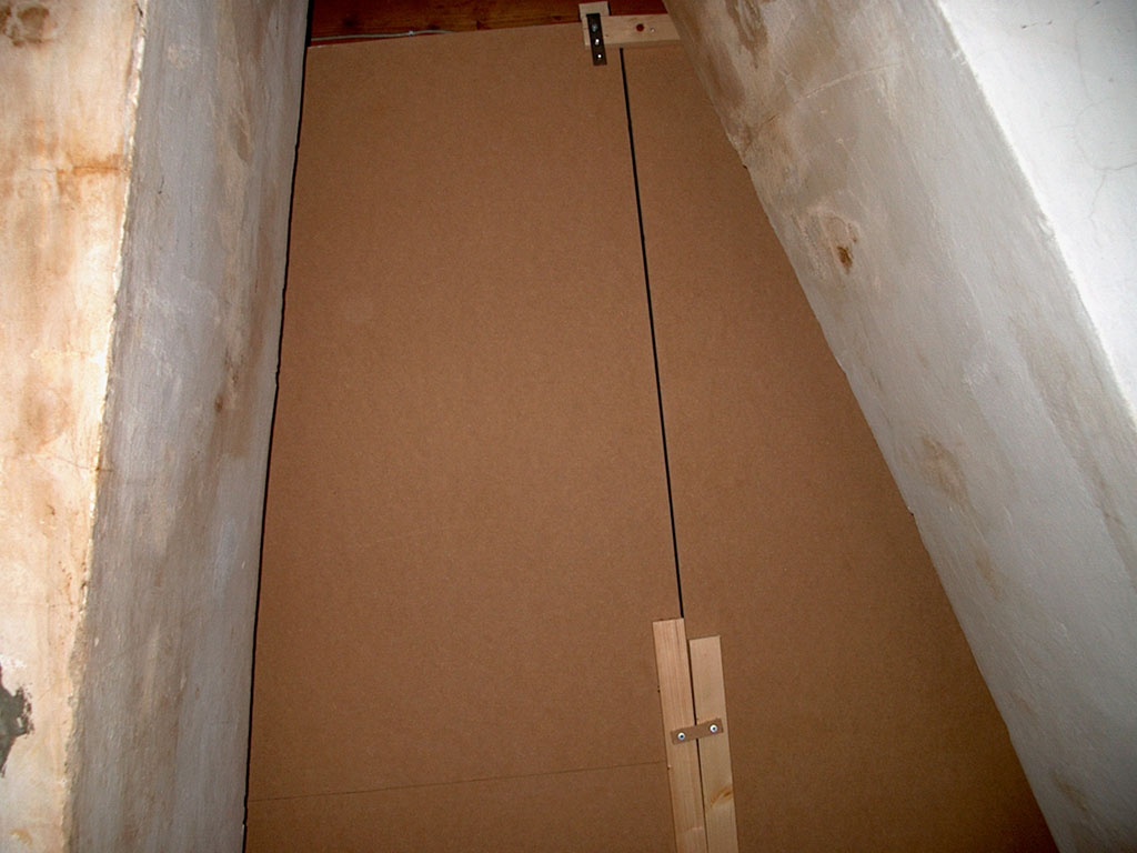

Ik ben bezig geweest met de achterwand. Het begint nu ergens op te kijken. Ik heb besloten een deur te bouwen. Hieronder de pics:

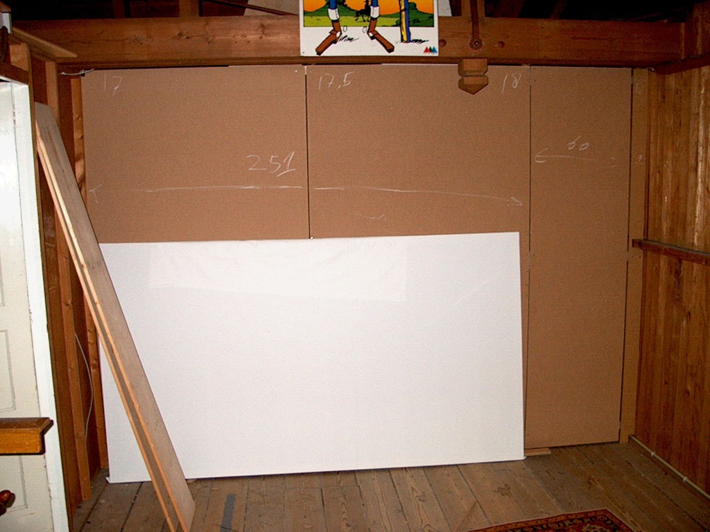

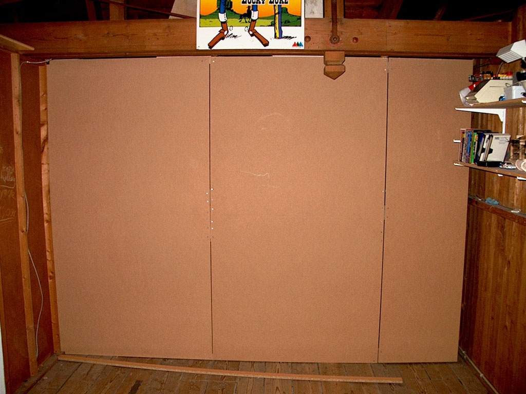

Afbeeldingslocatie: http://www.tweakers.net/ext/f/17204/thumb.jpg
De plaats waar het doek moet gaan komen. Links heb ik een kastje van de muur geschroefd.

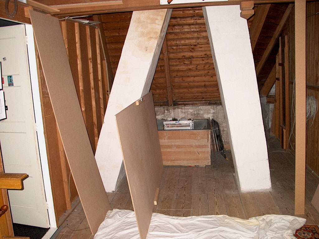

Afbeeldingslocatie: http://www.tweakers.net/ext/f/17205/thumb.jpg

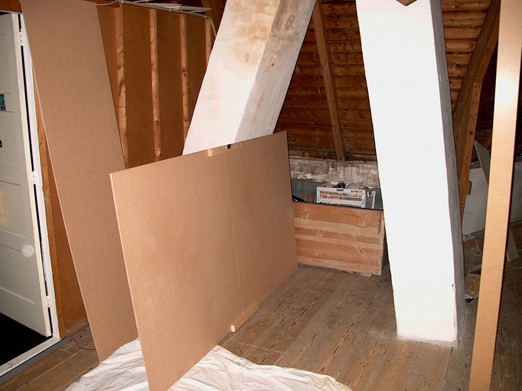

Ik kwam aan met te brede planken. Buiten in 2e gezaagd en zo vervoerd naar boven :P Boven op een amateur manier aan elkaar gezet.
Afbeeldingslocatie: http://www.tweakers.net/ext/f/17206/thumb.jpg
Tsja. MDF 9 mm :P
Afbeeldingslocatie: http://www.tweakers.net/ext/f/17207/thumb.jpg
2 panelen + deur los tegen elkaar aangezet. Dat wordt vastmaken :)
Afbeeldingslocatie: http://www.tweakers.net/ext/f/17208/thumb.jpg
Ja, scheef ik weet het, maar ik was te enthausiast en het hout scheurde.
Afbeeldingslocatie: http://www.tweakers.net/ext/f/17209/thumb.jpg
Impressie van de achterzijde. Netjes is anders. De voorkant is ook niet super, maar daar komt nog isolatie overheen.
Afbeeldingslocatie: http://www.tweakers.net/ext/f/17210/thumb.jpg
De complete voorkant met de deur dicht. Aan de zijkant rechts ga ik zometeen nog een strook MDF monteren om het geheel te sluiten. Al met al ben ik redelijk tevreden.
Waar haal jij je trailers vandaan? Ik wil namelijk een dvd samenstellen met alle dolby, dts en THX trailers.

Afbeeldingslocatie: http://www.tweakers.net/ext/f/17341/thumb.jpg
Het uiteindelijke wandje met deur. Er hangt bescherming over het scherm dus niet denken dat het slap hangt ofzo :P. Ik kan nu vrij weinig meer doen. De beamer is er niet dus ik kan moeizaam de hoogte van het scherm bepalen. Boxen ophangen kan dus ook niet.
Ik heb nog geen vloer, dus kan daar ook niets aan doen. Isolatie heb ik ook nog niet.
Ik kan gaan ruimen denk ik. Dat kot vol stouwen. Als het scherm hangt gaat dat moeizamer :)
[ Voor 8% gewijzigd door Bolk op 06-12-2003 18:47 ]
Ik bespeur hier een zekere mate van onethische logica.

  • Dnc1n
  • Laatst online: 18-11-2025
Bolk schreef op 06 december 2003 @ 18:46:
het ziet er allemaal zeer netjes uit! :p
maar waarom heb je die deur niet aan de linker kant gemaakt ipv. de rechter?
ik weet natuurlijk niet hoe je kamer precies is maar, het lijkt mij wat efficienter om je deur links te hebben, omdat je dan meer ruimte hebt om je bios binnen te stappen en mocht je bioscoopstoelen willen plaatsen, een mooi pad langs je stoelen hebt ;)
  • Bolk
Bolk
Change the equation.
Omdat Links een zuil zit van de schoorsteen (zie 2e plaatje in dit topic). Dit is de meest efficiente manier om gebruik te maken van de ruimte. De deur is de maximale breedte. De ingang van de zolder is trouwens niet achter die deur :) Dat is een trap aan de linker kant.
Het scherm komt exact in het midden te hangen en zal de deur ietwat gaan overlappen.

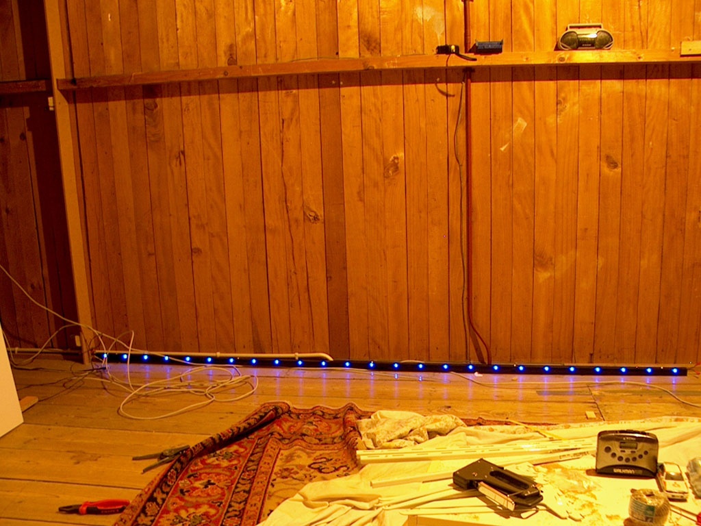

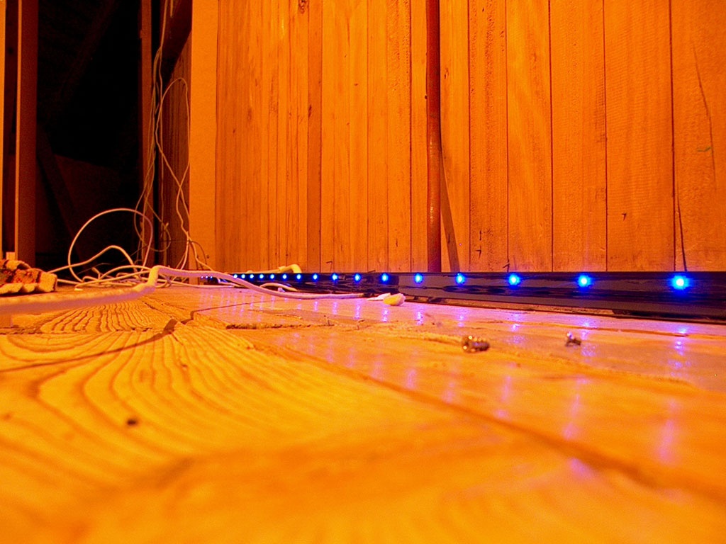

Zo, ik kon kiezen. Of betaald worden of dit stukje meenemen:
Afbeeldingslocatie: http://www.tweakers.net/ext/f/18875/thumb.jpg
Afbeeldingslocatie: http://www.tweakers.net/ext/f/18874/thumb.jpg
Afbeeldingslocatie: http://www.tweakers.net/ext/f/18873/thumb.jpg
De keuze is reeds bekend. De foto's liegen, het ziet er lang niet zo vet uit als in het echt :) *trots is*. Handig, zo'n bedrijf :P
/edit: Ding is dus nog los, moet nog vloerbedekking komen enzow :)
[ Voor 8% gewijzigd door Bolk op 12-12-2003 19:58 ]

Update:
De zolder is opgeruimd en het kot volgestouwd. Het mobo van de pc heb ik teruggebracht (http://www.tweakers.net/aanbod/120643/all btw :P). Van de week wordt de projector besteld/ gekocht. De vloer weet ik de prijs van (:() en ook van de week gaat iemand kijken voor Rockwool zwart voor mij :)

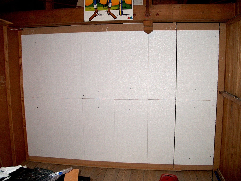

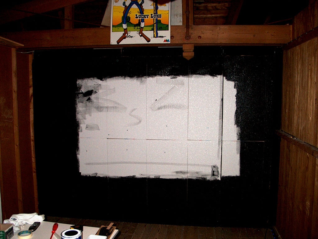

Update:
Mobo = EpoX plank geworden met 256 DDR erop. Achterwand geisoleerd en geverfd.
Afbeeldingslocatie: http://www.tweakers.net/ext/f/19320/thumb.jpg
Dan maar piepschuim :)
Afbeeldingslocatie: http://www.tweakers.net/ext/f/19321/thumb.jpg
Projector binnen :9
Afbeeldingslocatie: http://www.tweakers.net/ext/f/19322/thumb.jpg
Na 3 uur verven :{
Maar! Morgen gaat het scherm hangen, het geluid plaatsen en de projector voor de eerste test :)

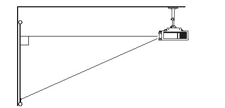

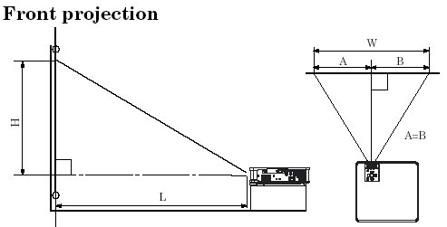

Ik heb een vraag. Ik lees in de manual dat als ik vanaf hoogte wil projecteren dat ik een 'mounting kit' nodig heb. Nu ben ik een tweaker en ik ga dat ding voor mekaar krijgen zonder zoiets.
Moet dat ding dan op zijn kop hangen? Aangezien de manual zegt dat dat niet mag. Dus spreekt de manual zichzelf dan tegen ofzo? Iemand die hier meer duidelijkheid over kan geven?

Bolk schreef op 20 december 2003 @ 01:10:
Mounting kit wil alleen zeggen bevestigingsmateriaal voor aan het plafond of aan een muur. Kun je natuurlijk net zo goed zelf ff maken van een soort van houten bakje en dan ophangen ofzo. Ze spreken zichzelf hiermee niet tegen, want met hun mounting kit hangt hij dan ook gewoon rechtop.
Let wel op dat je een zo klein mogelijke verticale hoek maakt met je scherm ivm vervorming van je beeld. Dan krijg je zo'n trapeziumvorm op je scherm ipv een rechthoek.

shure-fan schreef op 20 december 2003 @ 08:07:
kun je niet een bak maken waarin ie komt te hangen met aan de achterkant kabeldoorvoeren en ventilatie gaten, dus die bak tegen plafond schroeven ofzo??
Dat was mijn plan. Moet ik wel weten of dat ding op zijn kop kan hangen.

Hangt ie dan ook ondersteboven of niet? Zie hier dit plaatje:
Afbeeldingslocatie: http://www.tweakers.net/ext/f/19342/full.jpg
Ik zie hier een hoek van 90 graden onderaan op het scherm. Dit is bij een normale projectie.
Afbeeldingslocatie: http://www.tweakers.net/ext/f/19341/full.jpg
Hier zie ik een hoek van 90 graden bovenaan, wat mij verteld dat het hetzelfde plaatje boven is maar dan ondersteboven. De projector moet nu "MIRROR INVERTED" ingesteld staan.
Afbeeldingslocatie: http://www.tweakers.net/ext/f/19343/full.jpg
Hier staat dan weer een eng iets dat dat weer tegenspreekt.
Mag dat ding nu ondersteboven of niet? In de manual staat dat bij een ceiling mounting kit de beelden donker kunnen zijn. "This is not a malfuntion". Meer wordt er niet over gezegd.
[ Voor 11% gewijzigd door Bolk op 20-12-2003 12:25 ]

volgens mij mag hij wel 180graden ondersteboven. Maar dan weer niet 170. snap je wat ik bedoel?

Hmm sja, dat is wel weer wazig inderdaad. Ik zou ff bellen met de importeur ofzo dan, tot die tijd gewoon rechtop houden voor de zekerheid maar. Volgens het plaatje straalt de lens ook onder een hoek af.
Mja dat zou kunnen. Maar volgens mij las ik ook in de manual dat het ding niet upsidedown gemonteerd mog worden. Of misschien heb ik dat niet goed gelezen en dat er staat "without ceiling kit" oid. Ik ga het nog eens goed bekijken. Vind het raar dat er zo weinig informatie over instaat.

info over ondersteboven mounten staat natuurlijk in de manual voor die kit. Ze willen natuurlijk wel dat je die koopt ipv het zelf maken ;)

Afbeeldingslocatie: http://www.thuisbioscoop.nl/uploadedfiles/producten/Universele%20buizensets%20Next%20Generationa.jpg
Bij de mounting sets die ze verkopen ziet het er zo uit. Dus schiet me maar lek als dat ding niet op zijn kop hangt :P

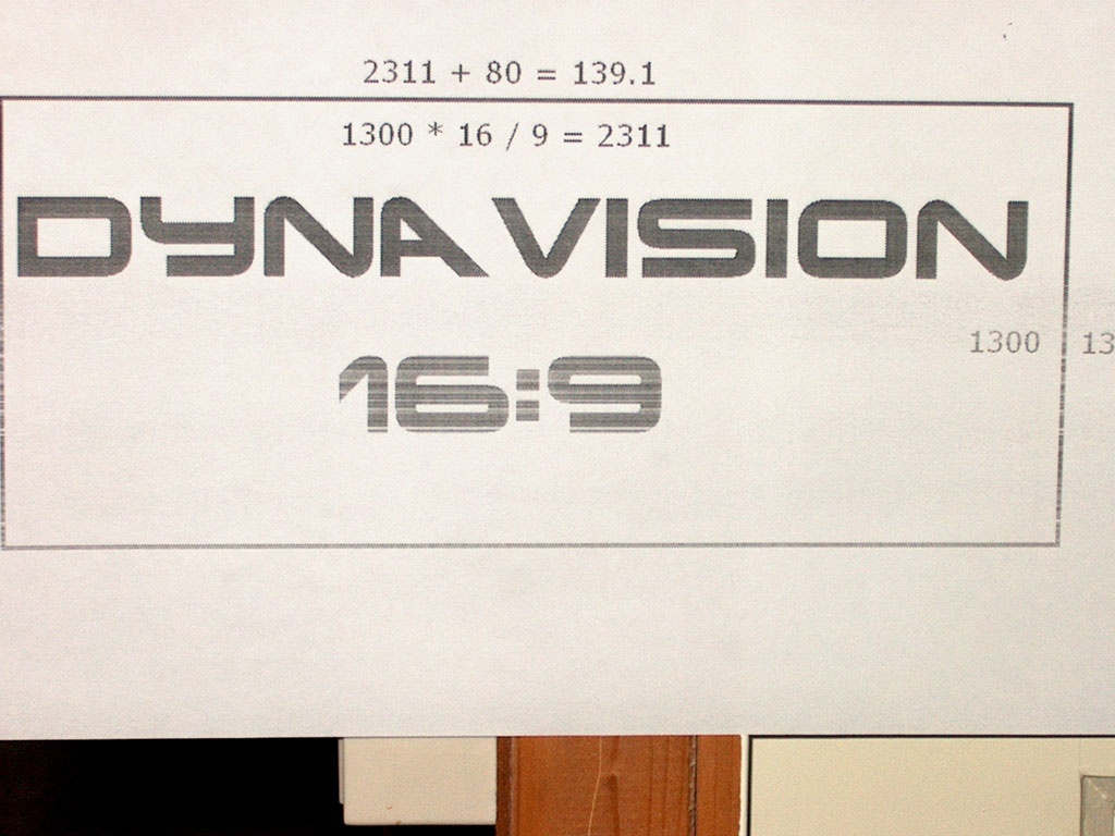

Projector. Inkeping gemaakt om het filter makkelijk schoon te maken.
Afbeeldingslocatie: http://www.tweakers.net/ext/f/19503/thumb.jpg
Spreekt voor zich. Camera vind dat witte licht niet echt leuk :)
Afbeeldingslocatie: http://www.tweakers.net/ext/f/19504/thumb.jpg
* trots is *D *
  • Maverick
  • Laatst online: 19:02
nu nog exact op het witte doek mikken ipv half op de muur ;)
PSN: DutchTrickle PVoutput
  • Bolk
Bolk
Finetunen mag jij doen
  • Maverick
a 50 euro per uur kom ik lekker bij jou fijnstellen jongen ;)
