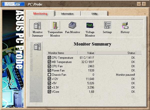

Mijn systeem:
AMD XP 1800+ (Palomino)
Asus A7N8X Deluxe Rev2.0
Seagate 120Gb 8MB schijf
Liteon dvdfikker
Liteon dvdlezer
Ati 9600Pro 128MB
256MB Ram + 512MB Ram
Onboard LAN, Sound + Firewire
Niets overgeclocked en ga ik niet doen ook. Ik heb nu een Chieftec case met voeding, maar ik vind de 12Volt lijn nogal belabberd. Het is een 350Watt voeding dacht ik.
Afbeeldingslocatie: http://home.planet.nl/~horne043/brak.JPG

Die is inderdaad belabberd. Heb je er nog casefan's of iets extra's op zitten die de 12 volt lijn belasten? Normaal gesproken moet je Chieftec voeding (ik denk oveirgens 360 Watt) dit systeem makkelijk aankunnen.

In dat geval zijn mijn voltage's ook niet al te best. 2de punt is wel dat m'n proc op 2800 MHz loopt ipv. de standaard 2400. Maakt dat veel verschil?
Anders moet ik op heel korte termijn maar eens een nieuwe transformator bestellen.
Afbeeldingslocatie: http://www.tweakers.net/ext/f/16965/full.jpg
Even over de voltages in het algemeen. Die kunnen verkeerd afgelezen zijn, waardoor je dus een onrealistisch beeld hebt van de voltage lijnen. Zolang je systeem nog stabiel draait en je voeding niet abnormaal warm wordt, is er geen reden om een andere voeding aan te schaffen.
psmeets schreef op 01 december 2003 @ 09:30:
Dat kan wel verschil maken, maar je processor zit niet op de 12 volt lijn. Het maakt dus weinig uit voor wat betreft de 12 volt lijn. :)

Verwijderd schreef op 01 december 2003 @ 08:29:
Er zitten 4 casefans in op een baybus, maar die stonden uit toen ik die screenshot nam. Misschien kan ik voor betere waarden even mn multimeter pakken. Ik zal vanavond wel even kijken. Maar hoe ging dat ookalweer?

Verwijderd schreef op 01 december 2003 @ 10:23:
En zo belabberd is een voltage van 11.60v helemaal niet, dat is niet eens afwijking van 3.5% terwijl dat bij de +12v zo'n 5% mag zijn. Verder zijn de +5v en +3.3v bij psmeets vrijwel perfect.
Alleen SilverMaster z'n -5v heeft een afwijking 8%, maar ook dat is nog 'toegestaan', want de -5v mag zo'n 10% afwijken.
Dit zijn de afwijkingen die je voeding mag hebben zonder dat er wat aan de hand is:
VoltageAfwijking
+5V5%
-5V10%
+12V5%
-12V10%
+3.3V4%
+5V5%
VoltageAfwijking
+5V5%
-5V10%
+12V5%
-12V10%
+3.3V4%
+5V5%
  • Venxir
  • Laatst online: 22:38
hmm mijn +3.3V schommelt ronde 3,2 en hangt meestal op 3.18 :/, begint link te worden :P
If it aint broke, fix it till it is!

effe de waardes van Winbond Hardware Docter Ver2.70 toegevoegd:
Vcore: 1.65V
Vcc: 2.70V
Vio: 3.26V
+5V: 5.00V
+12V: 11.86V
-12V: -12.11V
-5V: -5.19V
Vsb: 4.92B
3.3V Dual: 3.52V
CPU Fan: 3.444RPM
Chassis Fan: 4963RPM
system1 temp: 34.00C
CPU temp: 45.50C
ik weet dus niet hoe betrouwbaar deze waardes zijn!?? 8)7

Die voltages zien er goed uit hoor. Ik zou het probleem ergens anders zoeken. 350 Watt is in feite genoeg, maar een B-Merk is dan weer minder. Maar aan je voltages te zien, kan je voeding het systeem nog wel makkelijk aan.
Kortom: Zoek het probleem eerst ergens en probeer dingen uit te sluiten.

Ik heb een Q-Tec 350 Watt en draait op een XP 2800+, Asus A7N8X-X, Radeon 8500, Infineon 512 DDR, SB Live!, 1 enermax fan en 2 non merk barrel fans, 1 neon
Graag wil ik weten of Q-Tec beetje goed merk is en of die 350 watt het nog gaat trekken :)
ff men voltages:
+3,3V = 3,33
+5V = 4,81
+12V = 11,92
is dit beetje normaal :?

heeft iemand een idee of het merk "Enlight" kwaliteitsvoedingen maakt?
Heb systeem in me sig op een 300W enlight lopen maar sinds kort zie ik steeds vaker de 12V richting 12.53V lopen waar dit vroeger 12.2V was.
(Dit echter enkel bij het draaien van bvb seti/prime95)
DatraxZ schreef op 06 december 2003 @ 20:52:
Het lijkt er wel op. Hoger dan het werkelijke voltage is beter dan dat het lager is. Ga echter niet uit van één enkele ervaring, want dat is niet erg betrouwbaar.

Probleem:
De voeding is zwaar aan de krappe kant. De 5V lijn is idle 4.92 en stressed 4.76V. Gezien de goede ervaring met Enermax dacht ik dus weer aan een Enermax, maar dan de 465W met regelbare fan. Zo gezegd, zo gedaan. Voeding in m'n kast gehangen en een stresstest met Prime95 gedraaid. Helaas zakte ook bij de 465W de 5V-lijn in, tot 4,79V. Voeding dus maar weer teruggbracht want € 118,- voor 0,02V zag ik niet zitten. Nu schijnt de 5V-lijn aan de lage kant te zijn bij Enermax, maar bepaalde typen met 460W schijnen wel een goede 5V te hebben. Ik wil een stille voeding met een goede 5V-lijn om m'n systeem verder over te kunnen clocken. Wie weet welke voeding ik moet hebben? Andere merken mogen ook, als ik ze maar niet hoor.
Ik heb overigens in m'n server een Enermax EG365P-VE met hetzelfde mobo, zelfde schijven, XP1800+ @ 1917MHz en slechts een CD-ROMdrive welke wel een perfecte 5V heeft. Omruilen wil ik niet omdat ook dit systeem ver boven specs loopt.
[ Voor 11% gewijzigd door Verwijderd op 10-12-2003 01:08 ]
