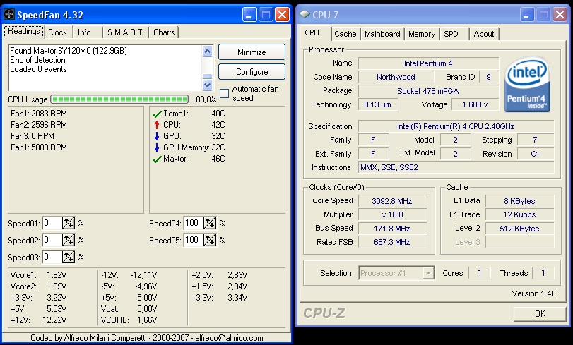

Hey tweakers,
Het is een flinke rotschop, maar het is echt geen overclock waarvoor ik een nieuw topic opende. Ik had alleen wat vraagjes over mijn overclock en omgeving.
Processor = 2400B C1 stepping
Chipset = i845GEV
Nu heb ik mijn geheugen op 1:1 laten staan (de FSB:DDR ratio) en deze op 166 gezet. Dit levert een snelheid van 2988Mhz op. Dus een overclock van 600Mhz. Hiervoor moest het voltage een stapje omhoog van 1.525 naar 1.55; maar het bord ondervolt enorm en ik zie het fluctueren tussen de 1.48V en de 1.50V ... moet ik het bord dan nog maar wat hoger zetten zodat die fluctuaties eruit gaan of?
Hieronder de screenshot.
Afbeeldingslocatie: http://img512.imageshack.us/img512/4343/overclocktv2.jpg
Die temp2 sensor ... ik heb geen idee? De passive heatsink van mijn Radeon 9250 in deze bak :/ ? Maar zo heet voelt die niet, naja.
Mijn vragen zijn:
- Is dit een ok oc?
- Moet ik me zorgen maken over de lage +12V?
- Moet ik me zorgen maken over de vCore fluctuaties?
- De proc heeft net de 14K self-test gehaald en is nu 57c; als ik de site van balusc zie, dan geeft die aan max 71 graden, zit ik dan gewoon in the clear :) ?
Thnx guys!

Als ie gewoon prima stabiel werkt waarom niet?
Niet teveel op software V meting vertrouwen. Even een multimeter in je voeding steken geeft veel meer zekerheid
Als je pc nog stabiel werkt niet.

Mijn multimeter is niet goed op het moment, dus die vertrouw ik helemaal niet :) . En ja stabiel werken doet hij wel, dus ik denk dat het aardig gelukt is :/ . Afijn, ik vind het wel goed zo. Hij wordt al niet zoveel sneller van die 2.4 naar 3.0 ... hier maar genoegen mee nemen :) ; merk er toch niet veel van.

Temp2 in speedfan is vaak de CPU temp.

Ow en btw Razor.Timo; temp 1 is bij mij de cpu, temp 2 geen idee (de heatsink wordt igg bij lange na niet 74 graden :X ) en temp 3 de harddisk gok ik zo :) .
