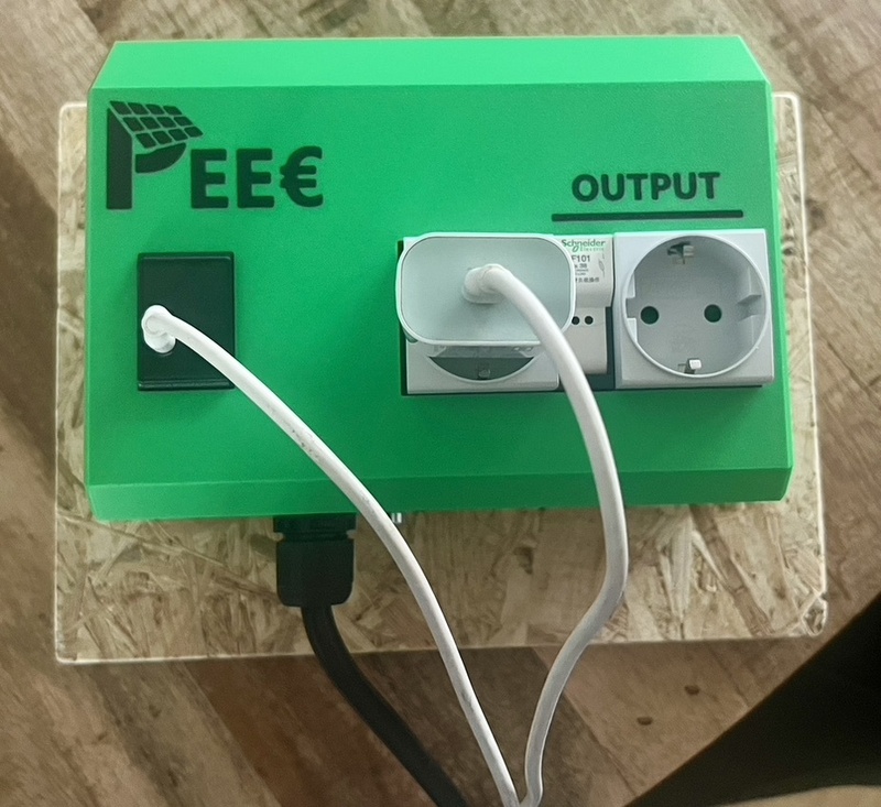

Vandaag alvast de Peec bekeken en "voorgeconfigureerd".
Afbeeldingslocatie: https://tweakers.net/i/__vZhtcUVRiQCpjwbILSMu3yIQo=/800x/filters:strip_icc():strip_exif()/f/image/6F2AaTpHGxH6SEuKwiWINaAw.jpg?f=fotoalbum_large
De Peec wordt dus geleverd op een stukje vezelplaat. Ik ben er van overtuigd dat dit alleen bedoeld is ter bescherming tijdens transport
Wellicht dat sommige mensen het makkelijk vinden het meteen te gebruiken om hem er mee te monteren maar ik vind dat geen gezicht en niet nodig.
Iemand suggereerde dat ik het moest laten zitten omdat dit de passieve koelplaat zou zijn maar geloof me (MTS elektronica), hout koelt niet.... ;)
De koelplaat die ze bedoelen is een koellichaam waarop de hele unit gebaseerd is.
De behuizing is stevig en toepasselijk groen. De 230V kabel en stekker zijn zo'n beetje de dikste en stevigste die ik ooit gezien heb, daar is niet op bezuinigd. Links, het zwarte "doosje" is de controller (ESPhome) met USB aansluiting. Rechts de 2 WCD's die ik voor het gemakt verder stopcontacten zal noemen. Op de rechter sluit je de boiler aan. In de linker moet je een USB-charger van min. 1A plaatsen en de USB kabel aansluiten op de controller. Charger en kabel worden niet meegeleverd. Is wel wat voor te zeggen, we hebben er allemaal wel genoeg maar ik vind de set-up met zo'n externe charger en kabel toch wat koddig en amateuristisch overkomen. Waarom niet een intern voedingkje die direct aangesloten is op de controller? Heb tijdelijk een langere kabel gebruikt maar wel even een kort USB kabeltje besteld bij Amazon, staat netter en minder kans dat ie per ongeluk los raakt....

  • Olaf van der Spek
Jouw foto ziet er anders uit dan de foto op https://peec.prauton.nl/product/
Wat zit er bij jou tussen de twee stopcontacten?
Wordt het rechter stopcontact geschakeld / gedimd en het linker niet?
Die externe USB-C voeding oogt niet zo clean.
  • AA42
  • Registratie: Oktober 2020
  • Laatst online: 22-11 06:38
Klopt, dat plaatje lijkt me AI gegenereerd op de website. Wat er tussen zit is een Schneider DF101 wat simpelweg een glaszekeringhouder is.
Uiteraard wordt alleen het rechter stopcontact geschakeld/gedimd, de linker is voor de USB charger die wil je niet dimmen/schakelen ;)

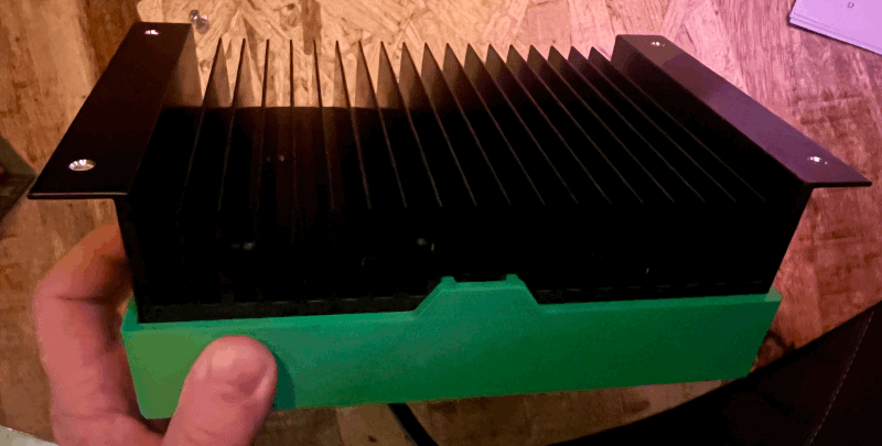

Nog even een foto van het koellichaam..... best fors :) Afbeeldingslocatie: https://tweakers.net/i/g3yDmxMrA8qzwa0OKDRpKhBY3TY=/800x/filters:gifsicle():strip_exif()/f/image/Wpsf7sYECKOsesVlVj3UlZgY.gif?f=fotoalbum_large
  • Tunestwo
  • Laatst online: 28-11 16:08
AA42 schreef op zondag 6 september 2026 @ 00:10:
Nog even een foto van het koellichaam..... best fors :) [Afbeelding]
Heb je geen foto van de binnenkant toevallig? :Y)
  • AA42
Zit garantie op dus laat hem mooi dicht ;) Zeker totdat hij daadwerkelijk functioneert met de boiler :)
Het is ook niet mijn bedoeling hier om het product te reverse engineeren met alle mogelijke gevolgen voor deze kleine onderneming van dien...

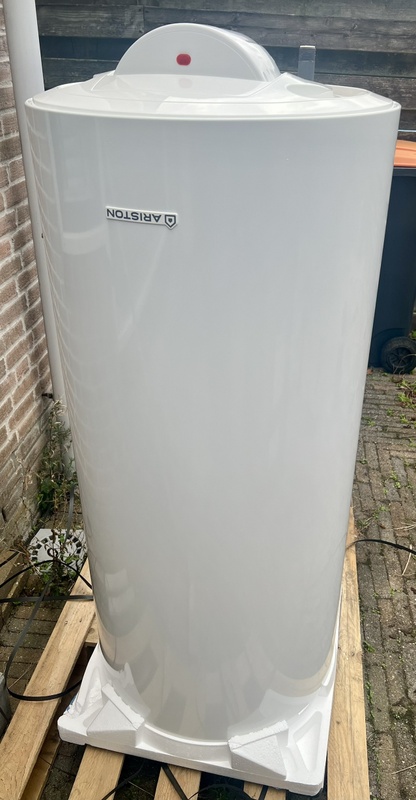

Inmiddels is de boiler aangekomen. Helaas verliep het verzend/bezorgproces niet helemaal perfect.
  • 31 augustus besteld op de Praxis website
  • leverdatum zou 16 september zijn
  • kon op een gegeven moment een leverdatum kiezen. De vroegste datum was vrijdag 4 sept. Deze gekozen
  • vrijdag niets
  • vandaag 7 sept. staat de firma "Transmission" met de boiler voor de deur. Gelukkig is mijn vrouw thuis en is de bezorger bereid de pallet even achter in de tuin te zetten (dat heb ik wel anders meegemaakt)
  • verder alles in orde, boiler in perfecte staat, inlaatcombinatie en syphon netjes er bij geleverd.Afbeeldingslocatie: https://tweakers.net/i/dbzxKMttpbFKuGU69igQyig0SOI=/x800/filters:strip_icc():strip_exif()/f/image/Qvzk4h7kHuJcPUm7uX2zY4Yh.jpg?f=fotoalbum_large

Afgelopen dagen al voorbereidingen getroffen:
Afbeeldingslocatie: https://tweakers.net/i/IcLc4eZ0PA_JAcGZWIeGBSQbBIg=/232x232/filters:strip_icc():strip_exif()/f/image/Sqlsx0utFN8Gy3peWpH63kw5.jpg?f=fotoalbum_tileAfbeeldingslocatie: https://tweakers.net/i/zuriQx7BWu4G-_CJxOXB7K7OV1g=/232x232/filters:strip_icc():strip_exif()/f/image/lzXF7qh68FrBSr4Sxm0NzLVv.jpg?f=fotoalbum_tileAfbeeldingslocatie: https://tweakers.net/i/yP4QUkGplB4d5Bac2p1z6EnBLOk=/232x232/filters:strip_icc():strip_exif()/f/image/of4L2Kurq6Nri7aEJr7ukGgx.jpg?f=fotoalbum_tile
Afbeeldingslocatie: https://tweakers.net/i/cFSDFID3J0t6ZhnypxXVCf0gNUk=/232x232/filters:strip_icc():strip_exif()/f/image/uHck6TUvaqDUjNMsH4YqqsSy.jpg?f=fotoalbum_tile
Ruimt heerlijk op al die leidingtroep.... :)

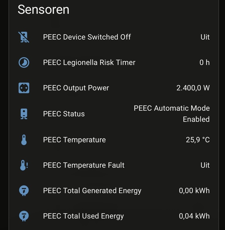

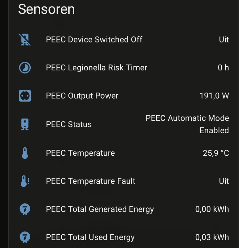

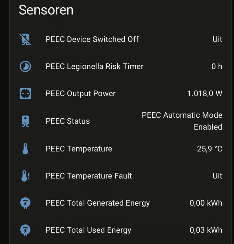

Haha nou hij werkt perfect! M’n lieve schat moest toch even douchen dus kon het mooi volgen. De zonnepanelen schieten momenteel alle kanten uit maar af en toe raakten ze hun piek op ruim 4200W en dan pompte de Peec ook meteen de maximale 2400W de boiler in. Daarnaast bleef mijn HW PIB op die momenten ook op volle bak (800W) laden.
Verder zie je het vermogen mooi meelopen met wat er beschikbaar is op de panelen, wat dat betreft is het wisselvallige weer van nu een mooie test….

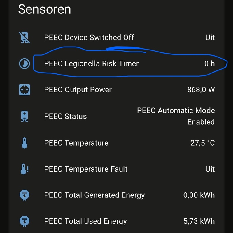

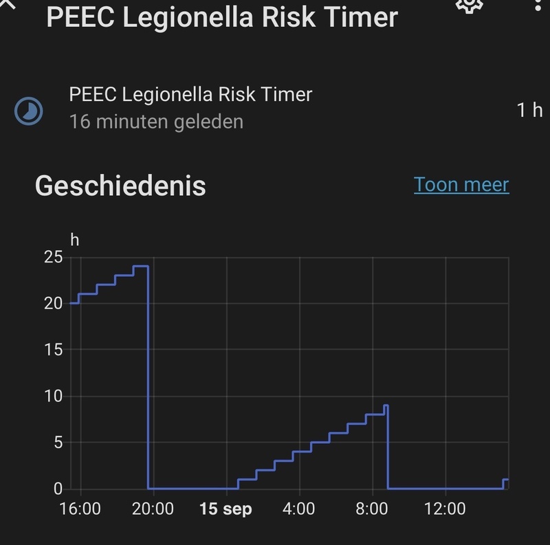

Nee dat hoeft niet. Er is een ingebouwde timer (entiteit) die oploopt zolang de boiler niet een tijd op vol vermogen wordt gestookt. Deze waarde loopt op maar ik zie net dat hij weer op 0 staat dus kennelijk wordt hij automatisch gereset als het element lang genoeg met max vermogen aangestuurd wordt….
Zoals ik al eerder schreef: in de handleiding staat hoe je een automatisering kunt maken in HA voor legionella preventie. Lijkt me logisch dat dit in HA gehouden wordt zodat die zelf in te stellen/programmeren is.Afbeeldingslocatie: https://tweakers.net/i/egjRuWK-mZ8OG0eNGyzT9DG_BHQ=/x800/filters:strip_icc():strip_exif()/f/image/yCsXfsbI4mTJe0YLaKLA35NK.jpg?f=fotoalbum_largeAfbeeldingslocatie: https://tweakers.net/i/W9eFixP53527b6sOWnDtjSiY6iM=/800x/filters:strip_icc():strip_exif()/f/image/H4a0AAdA8gs3MD6u4B1z6lAH.jpg?f=fotoalbum_large

Nog een kleine update:
De handleiding geeft aan dat de PEEC na een spanningsuitval uit veiligheidsoverwegingen de laatste gebruikte bedrijfsmodus niet hervat en dat je na het opstarten de gewenste bedrijfsmodus zelf moet inschakelen. Geval is dat ik enkele keren heb gehad dat de Peec in deze "pauze" stand stond, volgens mij nadat ik HA updates had uitgevoerd. Vervelende is dat je dat niet merkt totdat je zelf in je dashboard kijkt. Weet niet of dit ook met de bovengenoemde firmware update te maken heeft maar ik heb een automatisering gemaakt (nou ja, door OpenCode/BigPickle laten maken) dat wanneer deze situatie voor komt ik een berichtje hierover op mijn telefoon krijg. Ik wilde niet de stap maken om hem dan alsnog op automatisch te laten zetten. Dit werkte prima alleen ontving ik de melding ook als ik handmatig schakelde tussen modi. Blijkbaar switcht de Peec even naar "alle modi uit" en dan naar de gekozen modus. Na analyse (door ....juist) bleek dit inderdaad een 7 ms. zo te zijn. Hierom de AI dan ook deze automatisering aan laten passen dat hier een paar seconden vertraging op zit. Dit werkt nu perfect. Nogmaals het komt niet vaak voor maar het is toch vervelend als de zon lekker aan het schijnen is en hij staat niet op de automatische modus.
