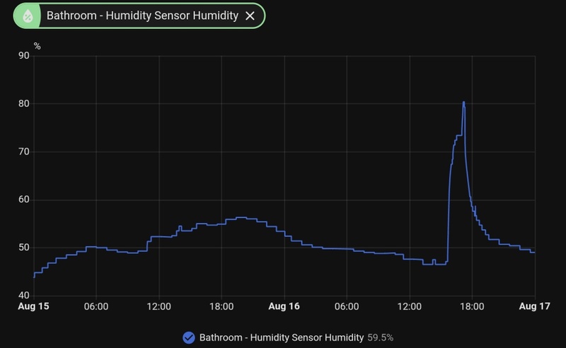

JurienW schreef op woensdag 19 augustus 2026 @ 08:02:
Heb ook meerdere Zigbee TH sensoren, maar vraag me af of deze snel genoeg updaten. Volgens mij doen ze dat op tijd of temperatuur stijging, die ook omhoog gaat als je een warme douche neemt, maar had deze ESP al hangen. Is wel iets om even uit te zoeken of mogelijk dat iemand hier het antwoord weet.
Dat soort sensoren geeft, om batterijverbruik te minimaliseren, een update als een van de waardes (temperatuur of luchtvochtigheid) genoeg afwijkt van de vorige gerapporteerde waarde. Mijn ervaring met mijn zigbee Aqara is dat het douchen zo een gigantische sprong qua luchtvochtigheid geeft dat de ventilatie binnen 30 seconden aan gaat.
Hier een grafiek van mijn douchebeurt:
Afbeeldingslocatie: https://tweakers.net/i/2XqiUtb4k2xXwZ9pi_vi-6sHV3E=/fit-in/4000x4000/filters:no_upscale():strip_exif()/f/image/wvksYAElHLv8Xb5TY00XvsuV.png?f=user_large

Ik schakel mijn ventilatie op basis van luchtvochtigheid. En hij vergelijkt deze luchtvochtigheid met twee andere sensoren op dezelfde verdieping (wat anderen ook al doen zie ik in dit topic)..
return {
    on = {
        timer = {
            'every minute' -- Runs every minute
        devices = {
            'Humidity-Badkamer', -- Replace with the name of your sensor A
            'Humidity-Studeer', -- Replace with the name of your sensor B
            'Humidity-Slaapkamer'  -- Replace with the name of your sensor C
    execute = function(domoticz, trigger)
        local sensorA = domoticz.devices('Humidity-Badkamer') -- Replace with the name of your sensor A
        local sensorB = domoticz.devices('Humidity-Studeer') -- Replace with the name of your sensor B
        local sensorC = domoticz.devices('Humidity-Slaapkamer') -- Replace with the name of your sensor C
        local targetSwitch = domoticz.devices('MV-Aan-Uit') -- Replace with the name of your switch (not used right now, we set the dimmer straigh away, see below)
        local targetSwitch2 = domoticz.devices('FAN-speed') -- Replace with the name of your dimmer
              -- Check if the last update of A is more than one hour ago
        if sensorA.lastUpdate.secondsAgo> 3600 then
            domoticz.log("Humidity sensor A has not been updated in the last hour. Exiting script.", domoticz.LOG_ERROR)
            return
        end
		      -- Check if the last update of B is more than one hour ago
        if sensorB.lastUpdate.secondsAgo> 3600 then
            domoticz.log("Humidity sensor B has not been updated in the last hour. Exiting script.", domoticz.LOG_ERROR)
            return
        end
		      -- Check if the last update of C is more than one hour ago
        if sensorC.lastUpdate.secondsAgo> 3600 then
            domoticz.log("Humidity sensor C has not been updated in the last hour. Exiting script.", domoticz.LOG_ERROR)
            return
        end
        local humidityA = sensorA.humidity
        local humidityB = sensorB.humidity
        local humidityC = sensorC.humidity
        -- Calculate the average humidity of sensors B and C
        local averageBC = (humidityB + humidityC) / 2
        local diff1 = (humidityA - averageBC)
        -- Log humidity values
        domoticz.log("Humidity A (Badkamer): " .. humidityA, domoticz.LOG_INFO)
        domoticz.log("Humidity B (Studeer): " .. humidityB, domoticz.LOG_INFO)
        domoticz.log("Humidity C (Slaapkamer): " .. humidityC, domoticz.LOG_INFO)
        domoticz.log("Average humidity of B and C: " .. averageBC, domoticz.LOG_INFO)
        domoticz.log("Difference between Badkamer and average B&C : " .. diff1, domoticz.LOG_INFO)
        domoticz.log("If humidity of A is 10 higher then average B&C, fan will switch to lvl3")
        domoticz.log("If humidity of A is 7 higher then average B&C, fan will switch to lvl2")
                -- Set level of dimmer based on difference with other roooms
        if humidityA >= averageBC + 10 then
            targetSwitch2.dimTo(3)
            domoticz.log("Humidity FANX to lvl3, average humidity bathroom is 10 higher then average B&C", domoticz.LOG_INFO)
            return
        end
		if humidityA >= averageBC + 7 then
            targetSwitch2.dimTo(2)
            domoticz.log("Humidity FANX to lvl2, average humidity bathroom is 7 higher then average B&C", domoticz.LOG_INFO)
            return
        end
		if humidityA >= averageBC then
            targetSwitch2.dimTo(1)
            domoticz.log("Humidity FANX to lvl1, average humidity bathroom comparable with other rooms", domoticz.LOG_INFO)
            return
        end
        	if humidityA <= averageBC then
            return
        end
    end
Ik meet de boel met een 3-tal Aqara sensoren en mijn automation systeem is Domoticz.
Mechanische ventilatie is een Orcon MVS-15R met afstandsbediening (MV heeft zelf geen slimmigheden of sensoren). De afstandsbediening hebt ik gecloned naar FanX RF USB Dongle zodat ik in Domoticz de Orcon kon aansturen.
Ik heb specifiek gekozen voor een MV zonder eigen sensoren, dat kan allemaal weer kapot ook en er zijn zelfs gevallen bekend waarbij de MV niet meer werk ALLEEN maar omdat een sensor kapot is.
Nog een toevoeging;
