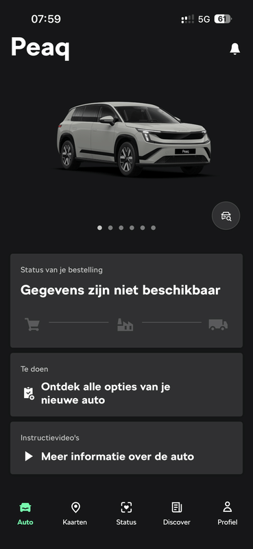

Iemand ervaring met het koppelen van de auto in de Skoda app? Ik kreeg onderstaande mail:
Wacht je op jouw nieuwe Škoda?
Met de MyŠkoda-app kan je jouw autobestelling volgen van productie tot voorbereiding voor overdracht door de dealer. Terwijl je wacht, kan je meer ontdekken over jouw auto via instructievideo's en ook profiteren van opties zoals voorafbetaalde service, verlengde garantie, verzekering en veel meer. En als je deze diensten bij jouw auto hebt besteld, ben je helemaal klaar.
Volgens de verkoper zou ik dan met het bestelnummer de auto moeten kunnen toevoegen, alleen dat lukt niet. Dan krijg ik daar ook mijn verwachtte levertijd te zien. De verkoper heeft me ook een screenshot gestuurd hoe het eruit ziet bij andere klanten.
Hoor graag als iemand het is gelukt de bestelde auto in de app te zien.
  • karlkani1985
  • Laatst online: 10:48
Goeie vraag!
Ik heb hem via Poncenter besteld en zie het dan via de Honeymoonnet url. Daarin staat ook de stappen. De auto toevoegen in de app heb ik geen ervaring mee, en of het kan als je al een skoda auto in de app heb staan.
Wel benieuwd of het iemand anders gelukt is.

  • Niick7
  • Registratie: Februari 2020
  • Laatst online: 18:22
Na een week is de auto nu automatisch toegevoegd in de app. Dus hij staat erin :)
Hopelijk updaten ze de levertijd binnenkort.
Afbeeldingslocatie: https://tweakers.net/i/WbJMrU_E1mjEESlhl-ljsGPkGi0=/x800/filters:strip_exif()/f/image/UGXcM5Jewa0LFAZvr3vVOyla.png?f=fotoalbum_large
  • Marang73
  • Registratie: Maart 2025
@Niick7 niks gaat automatisch :) ... heeft je dealer dit geregeld?
  • karlkani1985
Marang73 schreef op donderdag 6 augustus 2026 @ 09:47:
Die vraag heb ik ook :D Heb mijn dealer ook gevraag hoe dat werkt. Want ik zie alleen mijn huidige auto ^_^
