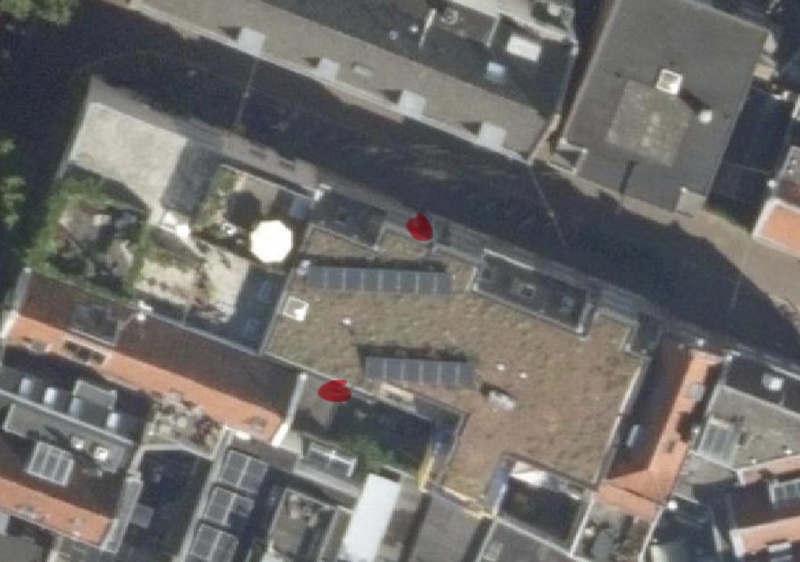

Ja, kan niet. Nog afgezien van het feit dat de buitenunit niet bepaald stil schijnt te zijn. Dat is niet in te passen in de historische bebouwing met de overburen op 6,5 meter, achterburen op 6 meter en hoekbebouwing op 1 meter van de theoretische opstelplaatsen (rode stip) voor de Midea portasplit.
Afbeeldingslocatie: https://tweakers.net/i/1_kBjb2jRZf9oQx-WxgJ7mvX2GI=/800x/filters:strip_icc():strip_exif()/f/image/LmXw6dpRtzLUq2eAkLgC5mx9.jpg?f=fotoalbum_large
