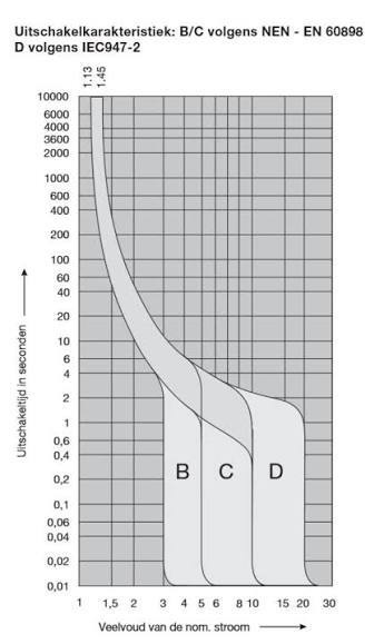

De NEN vind daar wel zeker wat van.
Afbeeldingslocatie: https://tweakers.net/i/PkkImoQRJtmBIZouPYOdisKMEzI=/x800/filters:strip_icc():strip_exif()/f/image/b9lxGTzfzX1ohicf6gNrwh0a.jpg?f=fotoalbum_large

  • fsfikke
fsfikke
Zekeringen reageren alleen op stroomsterkte dus die blijven prima werken
Als je de mogelijke consequenties van een lange kabel op de kortsluitbeveiliging van een automaat niet snapt kan je beter geen advies hierover geven ;)

laurens0619 schreef op zondag 14 juni 2026 @ 11:15:
Ik ben beetje n00b maar probeer t te begrijpen.
Ik lees dat het probleem bij te lange kabel is dat je a) spanningsverlies krijgt en b) de automaat niet veilig is omdat de weerstand te groot wordt.
Als je dan automaat op het einde zet, is dan niet de weerstand kleiner geworden tussen de afnemer en de automaat?
Een automaat heeft een (hoge) kortsluitstroom nodig om direct uit te schakelen bij kortsluiting. Hoe hoog die stroom is hangt af van de karakteristiek.
Afbeeldingslocatie: https://tweakers.net/i/YnVWbuet3so1T3q56cnvefDvfcw=/fit-in/4920x3264/filters:max_bytes(3145728):no_upscale():strip_icc():strip_exif()/f/image/GFWQXuFgVphKzIMENV21ARWD.jpg?f=user_large
De kortsluitbeveiliging van een B-automaat spreekt aan ergens tussen de 3x en 5x de nominaalstroom. Om veilig te zitten reken je altijd met de bovengrens, dus bij 5x de nominaalstroom weet je zeker dat iedere willekeurige B-automaat tijdig uitschakelt. Dit betekent dat je voor een B16 automaat een kortsluitstroom van 80A nodig hebt.
De stroom die bij een kortsluiting gaat lopen is afhankelijk van de spanning en impedantie (weerstand). Om een kortsluitstroom van 80A te halen bij een netspanning van 230V, mag de netimpedantie (Zi) maximaal 230/80 = 2,875Ω zijn.
De netimpedantie wordt bepaald door het hele circuit, van transformator tot toestel. Door ergens halverwege het circuit een beveiliging toe te voegen, verlaag je niet de impedantie (in tegendeel). Het is niet de weerstand tussen beveiliging en toestel die er toe doet, maar de kortsluitstroom die kan gaan lopen.
Los van dit alles beveilig je met een automaat op het einde natuurlijk ook niet de kabel, ook met de kabel in de grond kan iets gebeuren waarbij je graag wilt dat de boel uitschakelt. ;)
