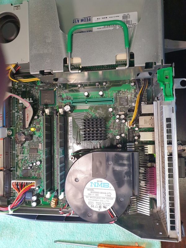

rdejongjr
Gnome
Afbeeldingslocatie: https://tweakers.net/i/bNXr9FXfOkpqNPtGAFzZVampdzQ=/fit-in/4000x4000/filters:no_upscale():strip_exif()/f/image/J3bvmMf31VOaDS5YLWvclHAl.png?f=user_largeOnder de heatsink/fan al gecontroleerd?
Dat er nog geen smurrie uit komt betekend niet dat ze al een beetje gaar zijn.

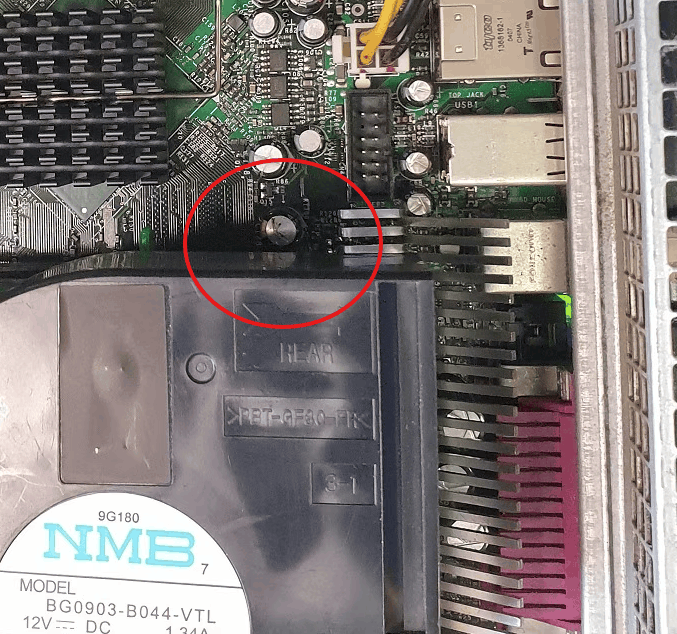

rdejongjr schreef op woensdag 20 mei 2026 @ 20:54:
[Afbeelding]Onder de heatsink/fan al gecontroleerd?
Bingo.
Je hebt in ieder geval een gare cap, en waar een zichtbaar dood is kun je er blind vanuit gaan dat alle andere caps van zelfde type ook gaar zijn of op het punt van overlijden staan. Slechte caps rondom de VRM geven problemen in de spanningslevering aan CPU en dat kan exact dit soort bootproblemen veroorzaken.

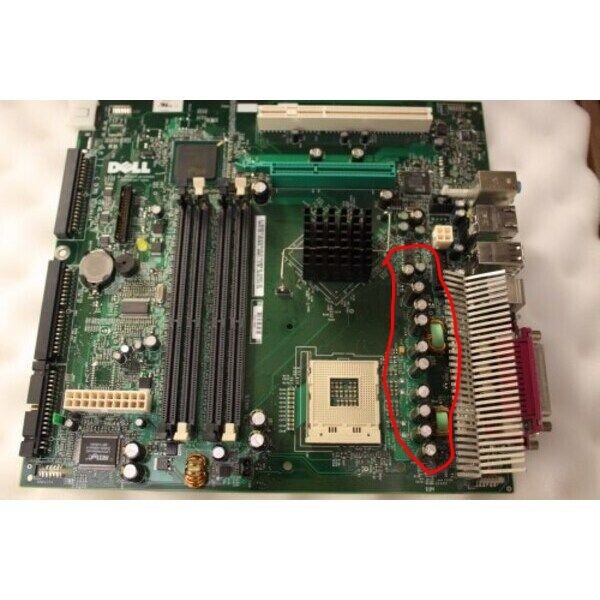

Als ik kijk naar een pic van dat moederbord zie ik dat er een hele rij van zelfde type onder de CPU heatsink zou moeten zitten:
Afbeeldingslocatie: https://tweakers.net/i/o8V97hNKb4J440UdFZEVnxmJFNk=/fit-in/4920x3264/filters:max_bytes(3145728):no_upscale():strip_icc():strip_exif()/f/image/9V4E1DlrSLF25JPGlmIIPo0I.jpg?f=user_large
Ik kan geen foto's vinden met voldoende resolutie om type van die caps te zien, waarschijnlijk 1000uF 16V, maar aanpak is vrij simpel:
- lees op de brakke caps wat hun capaciteit (in uF) en voltage (in V) is en tel hoeveel het er zijn van dat type.
- koop evenveel goede caps (Panasonic, Sanyo, Rubycon, Nichicon etc) met zelfde specs.
- desoldeer alle caps van zelfde type als zichtbaar dode.

Bingo bedankt ; ik heb die rij condensatoren onder de koeling gezien als ik de ventilator afneem .De condensatoren waren bruin ,maar dat komt van het stof van de ventilator denk ik . Maar ik ga ze vervangen . Nu ,hoe neem ik best het moederbord uit .? Ik zie enkel één schroef in het midden langs de voorkant van de print van de print . De verbinding kabels zitten goed gemerkt en weinig . Maar echt ik zo niet weten waar het moederbord nog vast zit .. Kun je mij een tip geven .a.u.b waar er nog schroeven zitten en hoe de werkwijze is . ik zie dat je een mooie foto heb genomen van het moederbord , geef misschien eens aan ; ik ben al van leeftijd , de handigheid is er nog wel maar een tip is steeds welkom .Bedankt .

Valt tegen, ik heb gewoon online gezocht naar een plaatje van een zelfde moederbord waar de condensatoren zichtbaar op waren. Ik heb deze computer zelf niet.
Dat gezegd, Dell gaat normaal prat op vrijwel tool-free (de)assemblage. Ik zou verwachten dat als je die ene schroef eruit haalt en de PCI riser, je het bord er gewoon uit kunt tillen.

Een Pentium 4 was niet de CPU dat je toen wilde. Hoog vermogen/verbruik, veel warmte voor de performance dat je krijgt. Niet alleen AMD had een beter alternatief. Intel had Pentium 3 Tualatin als een zuinigere alternatief.
De heetkop in de slechtste behuizing van toen.
Vanwaar moet de airflow komen? De koele lucht kan door een rooster aan de achterkant in de behuizing geraken en de warme lucht werd door dezelfde rooster naar buiten geblazen. De bad caps werden levend gekookt.
Na restoratie heeft hij de case temperature idle en onder load gemeten. Het zakt nooit onder 60°C. Een harde schijf had geen schijn van kans op een lang leven. Hij filmt een aantal keren deksel openen en je hoort de spool down van de CPU-koeler alsof een straalmotor toerental verlaagt.
Ze beheerden duizendtal van deze ondingen en een collega die niets met servers en switches wilt doen, wilde aan PC's werken en vulde zijn dagen met het vervangen van moederborden en harde schijven.
Als je een voetenverwarmer nodig hebt zoals wat je met de ventilatieknop in de auto kan selecteren, dan kan je zo'n behuizing onder je bureau zetten. Minstens 60°C warm is ook goed als een verwarmde voetensteun.
In de comments vertelt iemand hoe hij het als een verwarmingstoestel gebruikt heeft.
The funny thing about the clamshell computer, for me, is they make good space heaters.
Early on in my job at a small business, I worked in one of the side rooms of a building that didn't hold heat all that well.
To make matters less ideal, the heater shat the bed one winter.
As luck would have it, I found a clamshell Dell in one of the closets upstairs and it was running a pentium 4.
So, with the boss's permission, I took it out of storage, shoved XP on it and used it for moving files around, something I already had to do at the end/beginning of the new year anyway. Since we had gigabit infrastructure and gigabit is such an ancient standard, it was the perfect device to shunt files around while giving the room oodles of heat. It even raised the temperature of the room by a few degrees.
These machines will always have a special place in my heart as a space heater. XP was very efficient and I probably could have gotten extra heat out of it if I tried installing 7 or 10. Being that it had a pitiful 512 MB of dedotated waaam, that simply was not an option.
I solute the Dell space heater era. Long live the inefficient turds
