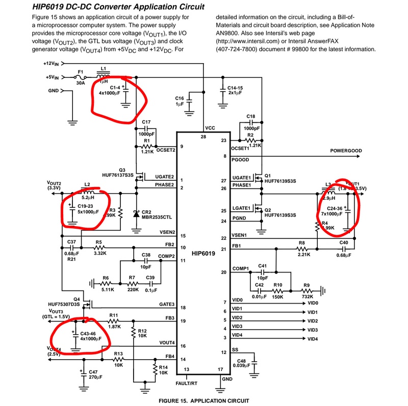

Aanvullend aan het praktijk gedeelte:
Zoek de datasheets van de voedings-IC's op en je kan ontdekken dat een moederbordfabrikant op bepaalde plekken 4/5, 3/4 of 2/3 van de voorgeschreven capaciteit toepast.
Ter illustratie: een IC gezien op een andere moederbord:
Afbeeldingslocatie: https://tweakers.net/i/j5bG2FM8gMuGDQoDDkXerfYzchg=/800x/filters:strip_icc():strip_exif()/f/image/zi1VMg5twSJHCPQ3SoX33tfc.jpg?f=fotoalbum_large
De besparingen terug te draaien is een keuze dat gemaakt kan worden.
